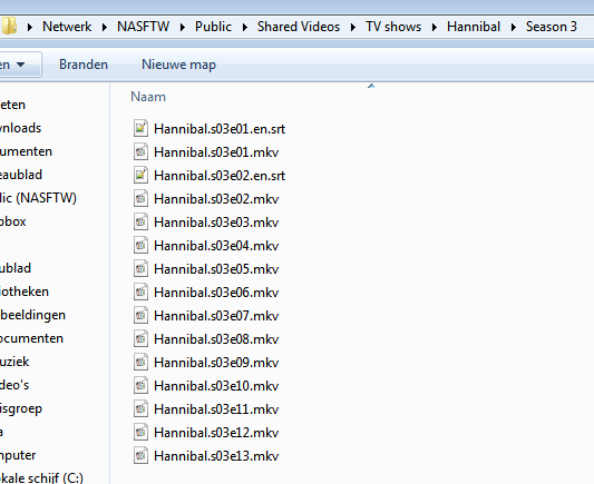

Misschien kan ik dit hier wel vragen, ik heb geprobeerd te zoeken via google maar kan nog niet echt iets vinden.
Ik wil lokaal op mijn android phone een film kijken die ik gestart heb via Kodi (Play: local device) en dat gaat natuurlijk perfect behalve dat ik ook de subtitles (die er als .srt in de film map gewoon bij staan) wil afspelen.
VLC player laat alleen keuze uit subtitles zien die ingebakken zitten in de film.
MX Player laat wel het .srt bestand zien dus dat is eigenlijk perfect echter..............MX Player ondersteudn geen AC3 audio, dus ik heb wel ondertiteling maar geen geluid :/.
Hoe lossen jullie dit op?
[EDIT] Toch wat gevonden, en dat werkt!
Custom codec pack voor MX player, dan werkt AC3 wel weer. Neem aan dat dat hier wel gelinkt mag worden? http://forum.xda-develope...odec-dts-support-t2156254

Zawaponga schreef op zondag 27 maart 2016 @ 13:58:
Gewoon op het luidspreker symbool drukken rechts onder in Kodi. Als de ondertiteling dezelfde naam heeft als het film bestand zou het moeten werken.
Het gaat om streamen naar je mobiele telefoon, dus je speelt het feitelijk niet af in Kodi.
VLC "ziet" of ontvangt gewoonweg niet de .srt bestanden die mee worden gestuurd door Kodi. Dus die kun je niet kiezen. Alleen de ingebakken subs.
MX Player ziet ze wel en je kunt ze dus ook selecteren echter standaard werkt AC3 geluid niet op MX player.
Met de customer codec pack die in de link staat die ik gaf werkt AC3 geluid wel.

catchingfire schreef op zondag 10 april 2016 @ 20:21:
Ben wat aan het ruzieen met m'n TV-show scraper. Waar iets als:
T.h3.A.m3ricans.S02E03.1080p.mkv
nogal onverwacht correct gescraped wordt, komen files als deze in de "specials" bak terecht en dus niet in de goede seizoenen qua library:
The Americans - 4x01 - 1080p.mkv
The Americans - S01E13 - 1080p.mkv
The Americans S03E09.1080p.mkv
Wat is in hemelsnaam de truuk om series op een consequente manier in de correcte seizoenen in de library te krijgen?
edit: ik heb alle files al in de correcte /video/tv-shows/the americans/season x/ folder structuur staan, het is puur het scrapen wat niet robuust lijkt te gaan.
Serienaam.sXXeXX.ext
Bijvoorbeeld TheAmericans.s04e01.mkv
Geen spatie tussen woorden, alleen een hoofdletter in geval van een nieuw woord. Ik doe het op deze manier sinds jaren en heb nog nooit problemen gehad.
series scrapen
