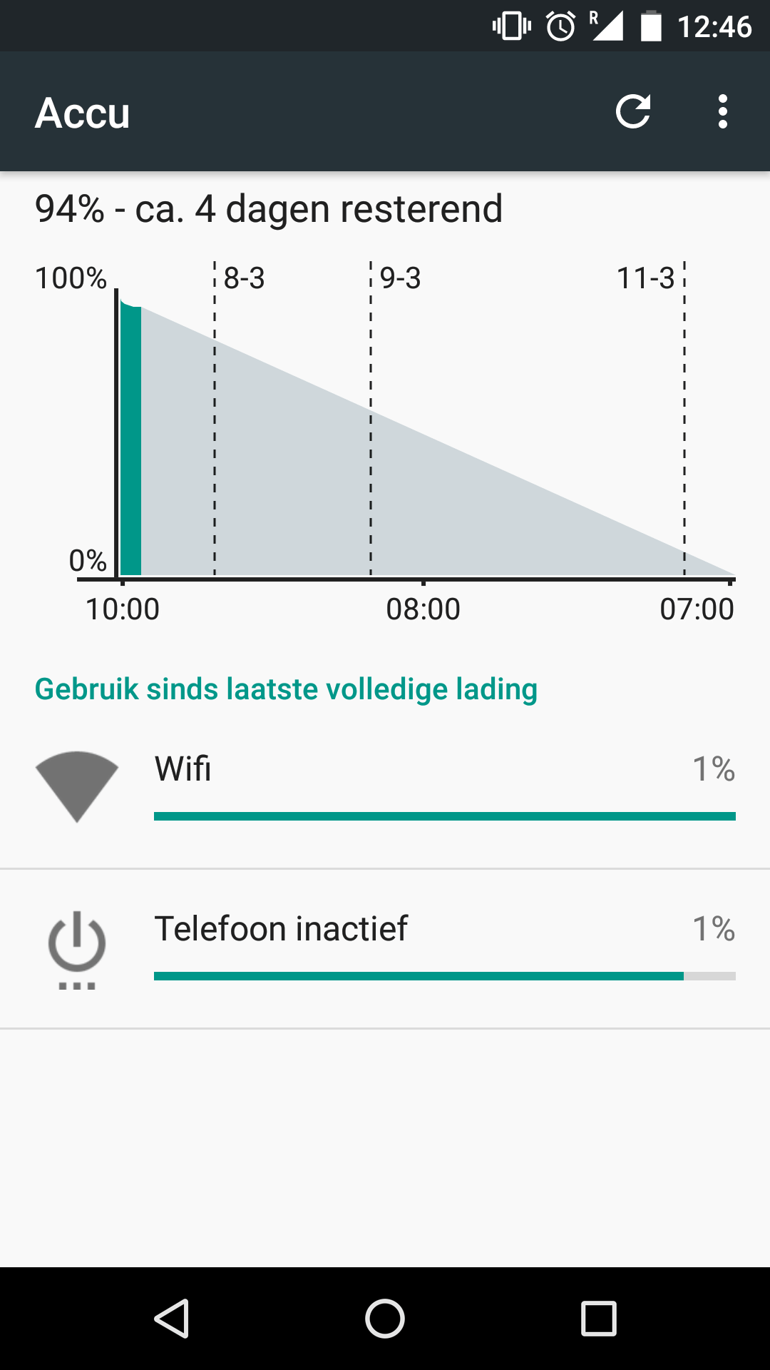

nexuscomeon schreef op zondag 10 januari 2016 @ 11:03:
Hartstikke bedankt man of mevrouw :P !
Het lijkt te werken!
Hopelijk blijft dit zo, want het was echt dramatisch enkel in de afgelopen nacht 22% en bij volle oplaad beurten gewoon 50% energieverbruik door wifi.
Maar, het lijkt nu goed te zijn. Thanks!
Heb echt veel geprobeerd om van het Wifi gebruik af te komen, zou verholpen moeten zijn met Google Play Services update maar niet dus. Wifi location scanning uit was het enige, al weken geen Wifi verbruik meer in de top batterij vreters.
Ga hem nu als test weer inschakelen, maar als hij dan weer terug komt weet ik genoeg :) (Android 6.0.1 trouwens met ElementalX kernel en Root, voor de rest gewoon standaard Android en geen custom ROM)
-- edit --
1,5 uur geleden van de lader gehaald, telefoon niet unlocked gehad en nu gekeken. Wifi 3%.. Nu al.. Zet het wireless scannen wel weer uit

  • gguuss
  • Laatst online: 18-02 22:13
  • pinda powerrr
  • Laatst online: 23:28
pinda powerrr
Slow down...
Blijft toch apart, heb mijn wifi al sinds gisteren uit staan en toch staat in het overzichtje dat de wifi al die hele tijd gebruikt wordt. Heb wel locatie aan staan, maar wifi scanning uit.
Google is watching us...
