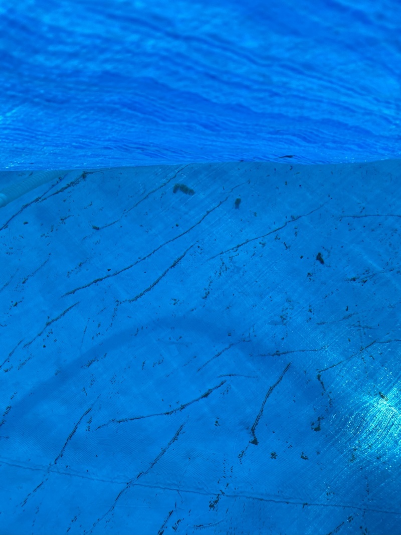

Ik vind dat ons zandfilter erg veel zand weer het zwembad in pompt.
Zwembad, zandfilter, plus zoutsysteem zat bij de aanschaf van de woning in.
Vorig jaar met de vorige bewoner alles uit de schuur gehaald en aangesloten. Zandfilter was nog gevuld en werkte prima. Fluitje van een cent. Toen niet zo heel lang het zwembad gevuld gehad.
Twee weken geleden het zwembad opnieuw gevuld, alles aangesloten en wederom werkt alles prima.
Pomp draait standaard elke ochtend tussen 8 en 12 en ik zet hem als we het zwembad gebruiken. Water is schoon en is geurloos. Wel vind ik dat er veel fijn zand op de bodem ligt, kan niet anders dan afkomstig zijn uit het filter.
Als we het zwembad gebruiken maak ik het dagelijks even vlug schoon, maar met dit weer heb ik daar minder zin in. We hebben het zwembad nu 1,5 week niet gebruikt en onderstaand is hoe de bodem er nu uit ziet (bovenkant van de foto is het blauwe afdekzeil welke er op zit).
Is dit normaal?
Tijd om het filter van nieuw zand te voorzien? De druk is nog prima en staat nog onderin het groene gedeelte (bijbehorende druk weet ik even niet uit mijn hoofd)
Het filter eens een keer doorspoelen middels de backwash functie? Hoe werkt dit? Lukt dat met een grote emmer of moet ik er een slang aankoppelen richting de afvoerput?
EDIT: kijkglasje geeft nog helder water, maar is voor de helft gevuld (ik dacht dat deze vorig jaar wel volledige gevuld was).
Afbeeldingslocatie: https://tweakers.net/i/24RT-cpjFH4fTzZYtjwa5bgEmKw=/800x/filters:strip_icc():strip_exif()/f/image/R9tXQTZTVZjgevq5rmoPyMjf.jpg?f=fotoalbum_large

Onder in je zandfilter zitten zandfilter kaarsen. Dit zijn eigenlijk buizen met hele kleine openingen waar het water doorheen kan gaan. Als een zandfilter ouder wordt dan kunnen deze stuk gaan en kan er tijdens je normale gebruik zand mee komen het zwembad in.
Enige remedie is zandfilter helemaal leeg maken en de filterkaarsen nakijken of deze gescheurd zijn.
Wat ook kan is dat tijdens het terugspoelen zand mee komt en bij omschakelen in je zwembad komt. Alleen geef jij aan dat het steeds terug komt zonder dan je terugspoelen dan zou dat het eigenlijk niet kunnen zijn.

"Compact" worden van het zand, hoe lang duurt zoiets? Zwembad staat nu dik drie weken en was nog vochtig/ingeklonken van vorig jaar.
Zwembad is circa 370cm in doorsnee (ronde vorm) en 100cm hoog.
Onderstaand wat foto's van het zwembad, het filter, de pomp en het zoutsysteem. Niet letten op de zooi, opstelling, slangen en kabelhaspel, heb de foto's vorig jaar gemaakt toen ik het vlug heb aangesloten met de vorige bewoner. Vorige bewoner was nogal een "hobby-bob" :+
Inmiddels is het opgeruimd, heb ik een betere stroomvoorziening en heb ik een deel van de slangen al vervangen.
De vaste buizen heb ik nu ook weer gebruikt, maar lekken bij sommige aansluitingen. Dat gaat tape niet oplossen.
Filters e.d. staan in een hokje achter de schutting delen welke je achter het zwembad ziet.
Tot slot, troebele water komt omdat deze gemaakt is tijdens het vullen met grondwater en lijkt erger dan het is. Filter heeft dit in no-time kraakhelder.

Zoals @buell aankaart controleren of de "filterkaarsen" heel zijn.
Zand heeft een levensduur van 4-5 jaar echter door het gebruik worden ze "klener" en dus kan er dit gebeuren.
Zelf had ik dit ook met nieuwe zand (wel stukken minder), oplossing was overstappen op glasparels.
Deze minder fijn (niet dat ik het verschil zie met mijn ogen hehe) en sindsdien nergens meer last van.
Filter ook nog eens beter naar mijn mening :).

Leuke foto's en mooi .. ach het kan erger / beter :) daarom is het een leuke hobby ..
je mag best je vernieuwde meuk laten zien :)
Wat is dat kastje op de laatste foto (tegen de schutting?) ..
Ben wel jalours want dat bad is niet goedkoop en ziet er robuust uit .. neemt het zoveel ruimte in dat je het afbreekt ?
Als het niet slangen zijn tja .. dan kan je beter opnieuw de boel opmeten en verlijmen .. (wat ook een kunst is) een vriend van mij werkt in de tuinbouw appartuur en doet waterzijdig installaties .. en heeft het volgende getoont ..

Weet je echt zeker dat het zand uit je filter komt? Heb je afgelopen winter ook het filter zelf leeg laten lopen (het water)?
Elke 2 weke backwashen is echt niet nodig, maar nooit is ook weer niet goed.
Ga idd eerst eens backwashen en rinsen (waarom wachten op mooi weer :? ).

Ik zou niet weten waar het anders vandaan komt. Het zwembad was brandschoon toen ik er voor het laatst uit ging, daarna afgedekt met een zeil en een week op vakantie geweest.
Nu komt er altijd wel wat zooi in het zwembad terecht, maar echt de hele bodem is zoals op de foto en het bestaat niet dat dat allemaal uit de lucht komt vallen.
Toen het lekker weer was en ik elke dag in het zwembad zat maakte ik het natuurlijk wel schoon. Deze week is het grijs/grauw/regenachtig en dan ga ik het zwembad niet in maar heb ik ook geen zin om het zwembad schoon te maken terwijl ik er naast sta. Dat ga ik wel weer doen als het mooi weer is.
Backwash plus rinsen kan nu prima, dat ga ik een dezer dagen even proberen.
Ik heb vorig jaar het zwembad leeggepompt middels de zwembad pomp, via het filter en tegelijkertijd met de grondwaterpomp. Dus grofweg 50/50 per pomp, dat ging wel lekker vlot overigens :)
Het filter zelf heb ik toen uiteraard ook leeg laten lopen middels het ventiel onderaan het filter en nog een dag lang laten uitlekken buiten.
Deze was dus zo goed als leeg, maar het zand was en bleef nat. Sterker nog, het zand was nog vochtig toen ik hem twee weken geleden weer uit de schuur haalde. Ik hield mijn hand vast toen ik het zwembad gevuld had, filteren doet hij echter perfect. Als in, schoon water, maar ik vind dus wel dagelijks wat zand op de bodem.
Zand op de bodem is, zoals gezegd, geen ramp als je er met mooi weer dagelijks in zit en het schoon kan maken maar ik wil er bij een week slecht en/of vakantie weer ook geen omkijken naar hebben en ik vond dat er nu na een week behoorlijk veel zand op de bodem lag. Vandaar mijn vraag ;)

Vraagje over onderhoud. Ik heb een 3x2m Bestway bad met een 1.9m3/u 2271 L/u pomp die 4u per dag aan staat. Via een inline chloorreservoir wordt er chloor toegevoegd. De chloorconcentratie in ons bad is (meer dan) hoog genoeg en de pH is ook goed. Toch krijg ik wat groene aanslag. Van de week dit wat proberen weg te vegen van de bodem in de hoop dat het weggefilterd wordt, maar nu is het water wat troebel. Wat zou ik het beste kunnen doen? Een chloorshock?
Afbeeldingslocatie: https://tweakers.net/i/GEp7dwhdCrI3o1W12TsUxulzcyI=/800x/filters:strip_icc():strip_exif()/f/image/2Oqpg83ZpCV8bdpuAbnjLcKE.jpg?f=fotoalbum_large

Vraagje over onderhoud. Ik heb een 3x2m Bestway bad met een 1.9m3/u pomp die 4u per dag aan staat. Via een inline chloorreservoir wordt er chloor toegevoegd. De chloorconcentratie in ons bad is (meer dan) hoog genoeg en de pH is ook goed. Toch krijg ik wat groene aanslag. Van de week dit wat proberen weg te vegen van de bodem in de hoop dat het weggefilterd wordt, maar nu is het water wat troebel. Wat zou ik het beste kunnen doen? Een chloorshock?
voel de wand eens, vervang je filter .. is die bubbelfolie de enige afdekking ?
[edit]
Als die folie de enige afdekking is .. dan is het te licht in het bad ... en onstaan algen alsnog .. grondzeil gebruiken
is de wand glad alles goed met een zachte bezem "aaien" .. totdat de wand weer stroef aanvoelt .. meestal maar paar keer overheen gaan ..
langer pompen
@The Executer is een crp 99% kans . ZFP begint bij 4m3

Groene aanslag komt vaak door licht. Daarnaast vind ik je pompje ietwat aan de lichte kant voor zo'n formaat bad. CRP of ZFP?

Cassettefilter. Kleine correctie: de pomp pompt maximaal 2271 L/u. De wand voelt wel stroef.
Ik denk inderdaad de beste maatregel is het zwembad afdekken met een donker zeil. Te licht zal dan de oorzaak zijn van de groene aanslag.
Ik ga ook het filter eens vervangen.

De wanden waren in mijn zwembad nog niet glad, maar ik zag wel wat groen spul op de bodem. Ik heb er maar een bekertje anti-alg ingegooid. Voorlopig gaan we toch niet zwemmen met al die regen en kou.

BounceMeister schreef op woensdag 8 juli 2020 @ 09:24:
Volgende keer gewoon chloor erin doen ;)
