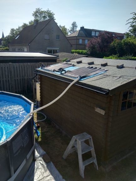

BeeJee78 schreef op maandag 8 juni 2020 @ 09:03:
Nice! Had je die intex matjes ook op het dag liggen?
Ja, lagen ook op het dak van het tuinhuis.
Afbeeldingslocatie: https://tweakers.net/i/7Uzf7apnerCQU6JQfKh-wcSmszw=/full-fit-in/4920x3264/filters:max_bytes(3145728):no_upscale():strip_icc():fill(white):strip_exif()/f/image/R8HvNP4DMHA0nATRCY5PvA0V.jpg?f=user_large

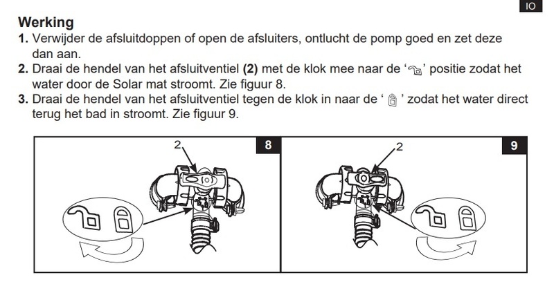

@Ljsvv & @The Executer
Dit komt uit de handleiding en staat ook zo op de kraan van mijn matjes:
Afbeeldingslocatie: https://tweakers.net/i/JBsMb9XpugUyXMVOv7v_9wxMBhs=/800x/filters:strip_icc():strip_exif()/f/image/h3Kb0zpu31bDuCGmIOyIyCYE.jpg?f=fotoalbum_large
Links of rechts draaien maar niet "rond".
  • vso
Bauki schreef op maandag 8 juni 2020 @ 11:27:
Wat betreft de Intex matjes kan ik je zeggen dat ik de kraan op mijn matjes geen 360gr kan draaien.
180gr is de maximum. Had hier gisteren op geantwoord maar zal waarschijnlijk verloren zijn gegaan in de vele posts :) .
+ @The Executer volgens mij is dit gewoon standaard 360gr als ik me goed herriner .
Maar ja wat wil je van 20,- een perfect design/opwarming :?
Het is goedkoop en voldoet "redelijk" bij gebrek aan beter/ruimte oid ..
Met zonne meuk is het gewoon lastig om 1 ding voor "alle" situaties geschikt te maken ..en wat je eigenlijk wilt is maximum effectiviteit op een zo groot mogelijk oppervlak.

Ik ben de afgelopen dagen ook bezig geweest aan het experiment solarmatten. Deze liggen op het garagedak (+-3m) hoogteverschil. Had van een kennis nog een aantal "oude" matten gekregen die niet meer gebruikt werden van 0.9mx3.6m. Zelf daarbij nog een set van 0,75x6,2m gekocht en gisteren aangesloten. Ik eerste instantie de aanvoer en retour aan dezelfde kant aangesloten, zoals vermeld in de handleiding. Water komt bij lange na niet tot ik de matten en loopt eigk meteen aan de andere kant van de collector terug naar het bad. Daarom dit aangepast en de retour aan de overkant bevestigd. Water stroomt nu prima door de matten heen, maar helaas geen zon......
Benieuwd naar beter weer hoe goed het bad opwarmt.
