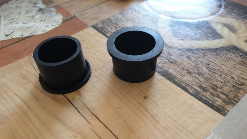

Die 2 onderdelen op de laatste foto horen in elkaar gedraaid te worden, dat lukt niet. Rechter onderdeel zit aan de ton en daar moet het linker onderdeel opgedraaid worden.
Wat bedoel je met dingen omdraaien?
Je hebt 2x het zelfde opzet / schroefding .. op de pomp zie ik er ook zo 1 zitten .. (op de foto dan ..) . wissel die eens om
Tja vanalles

Ah oke, je hebt 'm dus al wel in elkaar gezet? Het ging ook niet moeilijk oid? Hij draaide er gewoon in 1 keer op?
Ja ik heb hem al in elkaar gezet en dat ging zonder problemen. Ik zit nu op mijn werk en kan dus ook niet even kijken hoe het in elkaar zit maar het ging dus vanzelf in 1x goed.

vso schreef op dinsdag 9 juni 2020 @ 14:46:
Dat lijkt dezelfde maar is toch een andere.. helaas.

BounceMeister schreef op dinsdag 9 juni 2020 @ 14:42:
Wanneer de schroefdraad hetzelfde lijkt, maar het toch niet past, gok ik op verschil in amerikaanse en europese standaard. Google eens op NPT en BSP. Een van je onderdelen heeft dan de andere standaard.
Oke dank je, dat zal ik eens even bekijken.

BeeJee78 schreef op dinsdag 9 juni 2020 @ 14:55:
vreemde zooi

  • BeeJee78
  • Laatst online: 18-09 10:01
Ja heel vreemd. Hier kan je beter zien dat het anders is (als je inzoomt): https://www.kabelshop.nl/...32063-i18466-t242904.html

wat is de buitenmaat v.d schroefdraad direct op de ton ? bv 33mm ofzo ..

  • vso
Wat The F... ik vroeg me al af hoe ik aan die adapters dingen kwam .. (had ze niet gekocht ..blijkbaar zitten ze bij de intex matjes .. 8)7 8)7 goedkoper dan ze los kopen
YouTube: Intex Solar Pool Heater is it Any Good?
gekke americaan ?? kleine matjes voor groot zwembad .. lol
Edit,
Het zijn onderdelen van hetzelfde product? Dan gaat mijn verhaal niet op.
Verschil tussen NPT en BSP is dat NPT schuin naar binnen loopt.
Of wel de dia meter is in het begin kleiner dan aan het einde...
Het moet gewoon makkelijk passen zonder te forceren.
Dit lijkt mij gewoon een productie fout.
Filmpje maken en contact op nemen of zelf naar de hornbach oid gaan en eentje halen die wel past
(ik zou eerst het eerste doen, immers het moet gewoon passen).

Ja lijkt me ook dat het makkelijk moet passen idd, alleen is dit al de derde die niet past. Snap er niks van.
Toch maar weer contact opnemen met de leverancier vrees ik.

vso schreef op dinsdag 9 juni 2020 @ 15:15:
Zo zat ik dus ook al! Heb hier ook een 38/32mm adapter, en geen flauw benul hoe ik er aan kwam :P . Jou post verklaard een hoop.

Jazsie schreef op dinsdag 9 juni 2020 @ 15:17:
Klopt, en de pitch van de schroefdraad is anders, waardoor het echt niet past.
Doordat NPT taps toeloopt, krijg je het eerste stuk er misschien wel in, maar daarna loopt het vast.
YouTube: NPT and BSP Threads
YouTube: Distinguishing between BSP and NPT thread types in plastic pipe systems

The Executer schreef op dinsdag 9 juni 2020 @ 15:27:
heeee nu snap ik de post van @vso pas haha, mijn verloop probleem is nu ook opgelost :+

  • Dragunov
  • Laatst online: 18-09 23:52
Heb een zandfilterpomp gekocht en deze reeds gemonteerd met de handleiding, maar in de doos vond ik een paar stukken die voor een Intex zwembad zijn en dan natuurlijk ook de aansluitingen (32mm/38mm).
Ook vond ik deze twee stukken in rubber, waar ik na het opzoeken op internet nog altijd niet het doel heb voor gevonden, misschien herkend iemand van jullie dit en weet waar dit precies zou moeten, in de handleiding worden deze namelijk niet vermeld...
Betreft deze pomp
Afbeeldingslocatie: https://res.cloudinary.com/www-fun-be/image/fetch/q_auto,f_auto/https://media.fun.be/media/catalog/product/cache/43/image/9df78eab33525d08d6e5fb8d27136e95/2/0/20352954.jpg
En deze stukken:
Afbeeldingslocatie: https://tweakers.net/i/niLIQV3ijQoFp83uQdfjlFbug9w=/800x/filters:strip_icc():strip_exif()/f/image/KKjfRisyr3AHHCYOLgeeQuup.jpg?f=fotoalbum_large
  • Kingsolo
  • Registratie: Juni 2020
  • Laatst online: 21-10 12:20
Dragunov schreef op woensdag 10 juni 2020 @ 18:34:
Betreft deze pomp
En deze stukken:
Dat zijn volgens mij extra verloopstukken van 32 naar 38 mm. Passen in 38 slang en dan op 32 koppeling. Die heb ik ook over na montage.
  • Dragunov
Bedankt!
Want de aansluitingen, zie foto van filterpomp zelf, hebben beiden aansluitingen, 32mm tot aan boord en dan 38mm als je de 38mm leiding er volledig overschuift.
Maar als je inderdaad de benaming heeft ervoor, dan vind ik het nu inderdaad terug.
https://www.zwembadenwebshop.nl/verloopring
[ Voor 28% gewijzigd door Dragunov op 10-06-2020 19:07 ]
