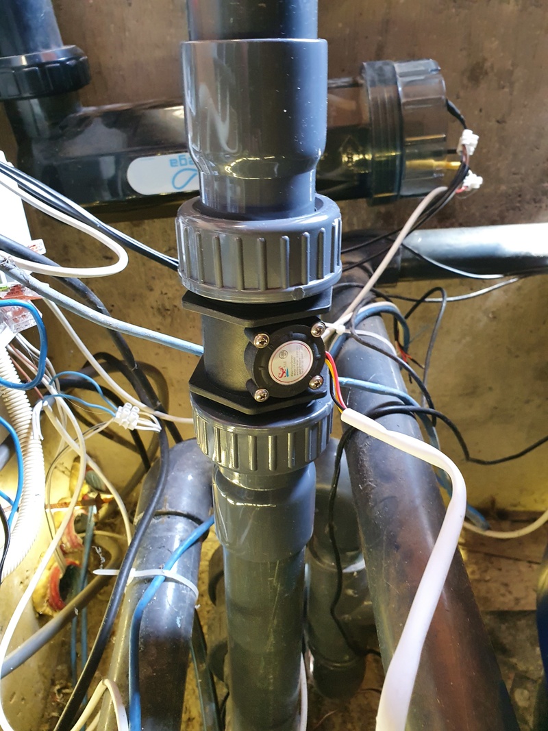

Afbeeldingslocatie: https://tweakers.net/i/2sCCQ5RuA2uIM3hcPJGHsyrjOpM=/800x/filters:strip_icc():strip_exif()/f/image/hEeLxc6aY7WFhE0c5kITeELT.jpg?f=fotoalbum_large
Deze passen :Y)
Mooie koppelstukken, inclusief lijmmof aan de ene kant en een O-ring aan de wartel kant.
Van de week ff de zaag in de leidingen zetten.
Enige twijfelpunt : op de retourleiding heb ik nergens genoeg lengte om dit stuk er tussen te zetten, enige plek waar ik die lengte wel heb is een buis die recht naar beneden gaat. Zou dat nog wat uitmaken voor die flowmeter :?
Afbeeldingslocatie: https://tweakers.net/i/E7p9ASuOgGO_vrwIMt8dNdGn49g=/800x/filters:strip_icc():strip_exif()/f/image/j383r4hNjgj1G6dUcpmUhqPT.jpg?f=fotoalbum_large
Retourleiding op de foto :
linksboven komt de retour door de betonnen wand heen (eronder zit de bypass) en loopt dan rechtnaar beneden richting het doorzichtige ding (cell van de zoutelektrolyse) van daaruit zie je een stuk leiding van linksonder schuin naar boven om vervolgens recht naar beneden te gaan.
Potentiële plekken die ik op de leiding in gedachte had:
- Tussen bypass en zoutcell -> net te kort
- Tussen zoutcell en naar benden -> ook te kort
Blijft dus alleen op het stuk naar beneden over.

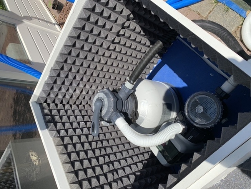

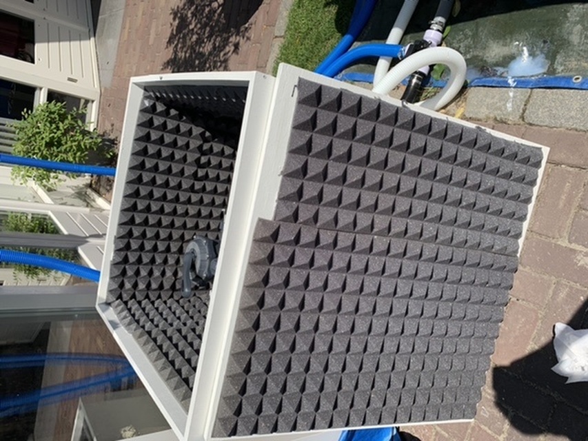

MarcoKL schreef op woensdag 3 juni 2020 @ 12:42:
Ik wil niet brutaal zijn, maar heb je ook een foto van de binnenkant? :+
Wil zelf later ook een kist maken met name voor het geluid,
Afbeeldingslocatie: https://tweakers.net/i/-lStvioM4p1jvVzuR3HO1irkUlI=/full-fit-in/4920x3264/filters:max_bytes(3145728):no_upscale():strip_icc():fill(white):strip_exif()/f/image/jQtUGkWM3xfDJdu26DIUQPsp.jpg?f=user_large
Afbeeldingslocatie: https://tweakers.net/i/6RPIWdwj0Lah_tlM7u0BsYj7DUc=/full-fit-in/4920x3264/filters:max_bytes(3145728):no_upscale():strip_icc():fill(white):strip_exif()/f/image/lUsMCXneW9P5bhfnFdJfLpHv.jpg?f=user_large
Met deksel erop hoor je een aangenaam zoem geluid wat je de hele dag wel kan horen. Is vandaag winderig en de wind klinkt nog harder.
Echt meten op iPhone geen handige gratis app voor gevonden die ook nog accuraat is..?
Ander vraagje; paar dagen niks getest en chloor drijver er in met grote blokken. Af en toe 2 uur pompen. Chloor staat nu op 7.7.
Drijver er uit halen of is wat hogere chloor niet erg? Eerst keer zwem weer is pas weer rond donderdag.

@trekker22 keurige oplossing zo :) ! Ik ben heel erg benieuwd hoeveel dit het geluid dempt. Volgend weekend ga ik mijn bad (3.05m) ook weer opzetten en de cartridge pomp vervangen voor een 6m3 intex zandfilter. De pomp komt onder een overkapping van 4x4m te staan en op het dak 2 intex solarmatten (worden tzt ook vervangen voor tyleenslangen of een andere oplossing).
3025Wp ZZW | 11 x REC 275 TwinPeak 2 BLK | SMA Sunny Boy 3.0 | PVoutput
  • MiKeZZa
  • Laatst online: 10:38
Netjes inderdaad @trekker22. Hoe zit het met de temperatuur? Is die fors hoger dan vrijstaand?
  • BounceMeister
MiKeZZa schreef op zaterdag 6 juni 2020 @ 16:59:
Ik vroeg me dat ook al af. Een gat voor koeling laat immers ook geluid door. Daar zou je dan bijvoorbeeld weer een u-vorm tunnel met geluidsisolatie en actieve koeling voor moeten maken. Dat wordt weer een heel project.
  • trekker22
  • Laatst online: 07:45
Pomp draait nu weinig. Zal aankomende woensdag eens meten wat die aan temp doet. Heb 2 slang gaten en die zijn beetje open.
Qua geluid. Eerst open in de lucht : deur open en je hoort die pomp overal zoemen in het huis.
Met kist en isolatie en ik sta er langs en hoor een gezoem die je de hele dag kan aanhouden.
  • trekker22
BounceMeister schreef op zaterdag 6 juni 2020 @ 17:29:
Zelfs met de deksel eraf is het geluid ruim minder. Die foam pyramides vangen geluid op en breken het deels af lijkt me. #demping.
Dus zou meer gaten voor koeling kunnen maken als moet.

  • trekker22
Kingsolo schreef op zaterdag 6 juni 2020 @ 20:34:
Mooie kist geworden. Welke afmetingen heb je aangehouden? Ben van plan ook zoiets te maken.
Buitenmaat 82 x 82 x 80. 18 mm dik hout. Past precies 2x een standaard plaat met maat 244 x 122 zoals bij de bouwmarkt te krijgen.
  • vso
trekker22 schreef op zaterdag 6 juni 2020 @ 21:16:
Welk hout ? :)
Afbeeldingslocatie: https://www.hornbach.nl/data/shop/D04/001/780/493/622/26/DV_8_4249536_01_4c_CH_20190220094755.jpg
Als het direct op de grond staat zou ik het zeker verven .. en bv (overschilderbaar) siliconenkit + 18mm U profiel er aan de onderkant op drukken en dan nog een keer een laag verf of 2 ..
Het profiel is een water barrière dat voorkomt dat vocht --> hout trekt .. dit doe ik ook in huis bij kasten waar je dweilt enzo .. en bij houten schuren doe je dit ook .. zo kan je nog veel langer ervan genieten ..
Vervolgens (alu) L profiel op de deksel .. zodat het er overheen valt en deur dempers (klein gaatje boren 2 per kant) (4 of 6 totaal) voorkomt dat geluid aan de bovenkant eruit lekt ..

trekker22 schreef op zaterdag 6 juni 2020 @ 13:47:
Ik ga er dan ook echt eens werk van maken, de pomp moet nu door die algen ff 24u aanblijven en zit natuurlijk weer in over het geluid s'nachts :p
Ziet er echt super nice uit man! :Y)

Ik ga de kist van underlayment maken en op vier wieltjes zetten. Meteen makkelijk verplaatsbaar en op te ruimen. Deksel maak ik rondom 5cm groter als overstek. Meteen voorzien van stukje bitumen. Net wat zitten meten. Met een breedte van 110 cm, kan de bypass er ook meteen netjes in. Alles mooi bij elkaar. Ideeën genoeg om aan de gang te blijven. 😁
  • vso
Kingsolo schreef op zaterdag 6 juni 2020 @ 22:48:
Doe je dan ook je chemicaliën erin ? en een chloor dispenser ? ..
je kan ook aan een steek "kar" concept denken .. de motor kan in zijn eigen behuizing met bv een lange plank(omhoog) waar de bypass oid op zit ..de ton (op een plank met scharnier) en bypass blijft zo bereikbaar .. en ben je met 2 "grote" wielen klaar .. stroom kan je hoger hangen .. motor is degene die herrie maakt . . voor de winter rol je alles compact weg ..
ps je stroom kan je ook in een lasdoos maken voor "smart pool" (arduino/wifi/enabled meuk) erbij proppen ..
google "swimming pool pvc" voor inspiratie ;) wat je eventueel eraan vast/erbij kan doen ..
Ik heb underlayment...
Niet doen, ontzettend lastig verven en ik ben bang dat er nog vocht intrekt. Goedkoop is duurkoop. Was liever voor 40% duurder voor berken multiplex gegaan.
1. Scheelde tijd met verven
2. Gaat denk ik langer mee.
Underlayment ben je 60€ kwijt, multiplex 105€. Maar minder verf nodig, sneller verven en ik denk duurzamer.

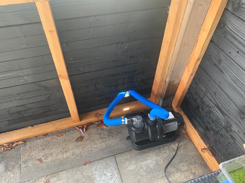

In het kader van foto's delen; hier eindelijk de oplossing waar ik al een tijdje naar zocht;
Afbeeldingslocatie: https://tweakers.net/i/GwSlPaW0mk6T1NxuuurnKXSMONA=/full-fit-in/4920x3264/filters:max_bytes(3145728):no_upscale():strip_icc():fill(white):strip_exif()/f/image/20m3Q04kiDNd3T9jHKXpbhUV.jpg?f=user_large
Afbeeldingslocatie: https://tweakers.net/i/6Jg9mlaWomiOeuOLTQAGjurGJ2g=/800x/filters:strip_icc():strip_exif()/f/image/dWIYOyMc9LvUnCcIsSXXMIhg.jpg?f=fotoalbum_large
Afbeeldingslocatie: https://tweakers.net/i/79zvq9YU_hU3t32HBaVquATH_2E=/800x/filters:strip_icc():strip_exif()/f/image/Wvo4WoGPpsGTm9P3Hto7kio8.jpg?f=fotoalbum_large
Afbeeldingslocatie: https://tweakers.net/i/XJpszpVQt5_Phm1gW9gcV8Qhqjo=/800x/filters:strip_icc():strip_exif()/f/image/meT3A7pimtOpl4EaJ1v5Sr7y.jpg?f=fotoalbum_large
Dus nu netjes de pomp onder het afdakje staan, maar het vat staat nu achter het schuurtje. Netjes uit het zicht en zodoende minder ruimte innemend onder de overkapping.
Het biedt ook nog eens de mogelijkheid om met een kleine kist de pomp te omkisten t.b.v. geluidsisolatie.
En in de winter kan ik dit gat netjes dicht maken en het staat netjes in de zwarte planken, al zeg ik het zelf :)
Ergens de komende weken de slangen nog netjes d.m.v. wat klikzadels die ik heb geregeld over de paal naar boven laten lopen (en uiteraard ook weer terug) i.p.v. de loshangende kabels nu. Dan is het wat mij betreft helemaal netjes en klaar hier (m.u.v. het ooit nog gewenste automatiseren van de pomp o.b.v. watertemp, zonneschijn enz. enz.)
Dat vind ik eigenlijk wel super handig.
Tank buiten en pomp binnen..
Dat ik daar niet zelf op gekomen ben..

Met 12 pulsen per liter kom ik nu uit op ~ 150 liter per minuut = 9 kuub per uur.
Dat zou dan bijzonder tegenvallend zijn voor een (chinese) pomp die op papier 16,5 kuun per uur zou moeten doen.
Voor de volledigheid :
- Niet via de matten
- 2 flinke skimmers op 1 leiding van 50mm
- 2 inspuiters op 1 leiding van 50mm
- Separate stofzuigeraansluiting van 50 mm staat dicht
- pomp op 50 Hz
stats:
- 50 Hz = 153 l/m (9,18 m3 l/u)
- 45 Hz = 141 l/m (8,46 m3 l/u)
- 40 Hz = 125 l/m (7,50 m3 l/u)
- 35 Hz = 109 l/m (6,54 m3 l/u)
- 30 Hz = 92 l/m (5,52 m3 l/u)
Op 50 Hz maar ovwr 8x3=24m2 zonnematten is ~142 liter per minuut.
Voor de fun of it : backwashen van het filter scheelt slechts enkele liters per minuut (van 153 naar 153 l/m).
- pomp op 50 Hz
stats:
Vergis je niet hoeveel weerstand er is met al je bochten/buizen etc.
Hoeveel haal je op 50hz en je filter op circulatie stand?
Woonachtig in België | 6200 Wp | eGolf 32kWh
  • BounceMeister
Koffie schreef op zondag 7 juni 2020 @ 16:36:
- pomp op 50 Hz
stats:
Is die 16,5 m3/u de opgave van de pomp zonder leidingen of filter misschien?
Wel leuk dat je het nu kunt meten. Nu wil ik ook een flowmeter! ;)

Jazsie schreef op zondag 7 juni 2020 @ 16:57:
Good one!
Met circuleren doe ik 180 liter per minuut (op 50Hz) wat neerkomt op 10,8 m3 l/u
BounceMeister schreef op zondag 7 juni 2020 @ 16:58:
Ik durf het niet te zeggen, het zou best wel eens kunnen dat het idd een theorethische volume is bij 0 weerstand.
In combinatie met dat het een Chinees is.
Ik zou ook zomaar eens richting de max van 50mm leiding kunnen zitten.

MiKeZZa schreef op zondag 7 juni 2020 @ 16:01:
Heb je toevallig nog een foto hoe je het bovenop het dak aangesloten hebt? Ter Lering en inspiratie 😉

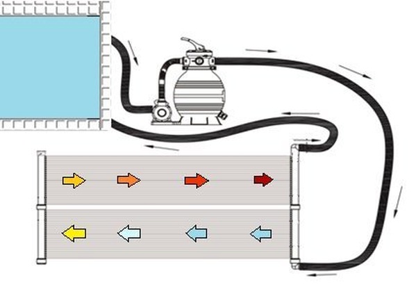

MiKeZZa schreef op zondag 7 juni 2020 @ 19:15:
Zoveel opties zijn er niet toch? :P
tip van @vso echt opvolgen! zal echt veel sneller warm worden
  • MiKeZZa
vso schreef op zondag 7 juni 2020 @ 19:32:
tipje .. verleg je uitvoer naar de andere kant v.d mat ./ schuur . nu op 50% word het water niet meer verwarmt en maakt dus een bocht terug .. effectief 50% warmte "verlies" .. dit is een fout die ik maakte ..
ja het is extra werk/buizen etc etc .. maar je gaat er 100% meer van genieten ..
Ik geloof je direct (ook al zijn de resultaten toch nu toe echt bizar goed te noemen), maar wil je even uitleggen wat er nou daadwerkelijk gebeurt in mijn mat? Je zegt 'op 50% wordt het water niet meer verwarmd en maakt een bocht terug'. Ik begrijp niet hoe je dit bedoelt.
Het bijzondere is wel dat Mundo zelf dit plaatje gebruikt bij de uitleg:
Afbeeldingslocatie: https://tweakers.net/i/saA4fynEqtTVHp6_c2n3VC6_4KM=/full-fit-in/4920x3264/filters:max_bytes(3145728):no_upscale():strip_icc():fill(white):strip_exif()/f/image/eiYK2ljGQEwy3YqWB4B4irGx.jpg?f=user_large
[ Voor 17% gewijzigd door MiKeZZa op 07-06-2020 19:40 ]

MiKeZZa schreef op zondag 7 juni 2020 @ 19:37:
Dit plaatje klopt alleen als tussen de 2 zwarte collector buizen GEEN open verbinding zit, anders zoekt het water de weg van de minste weerstand en zal het amper de kanalen in gaan.

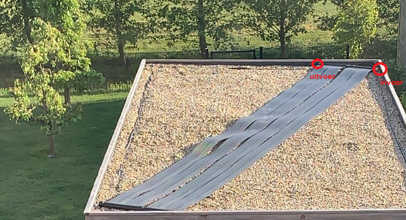

MiKeZZa schreef op zondag 7 juni 2020 @ 20:01:
Ik snap alleen niet zo goed wat er volgens jou gebeurt als ik de uitlaat aan de andere kant maak. Hoe stroomt het water dan? Want blijkbaar slaat het dan een stuk van de mat over, waardoor er meer water de mat in kan en dat zou dan wél weer sneller opgewarmd worden volgens dit principe?
dit is de huidige situatie
Afbeeldingslocatie: https://i.imgur.com/1pc4FvT.png
ALS 25% gaat maar door de "mat" .. als van links naar rechts 6m = dan legt het water 12m door de mat af
Als die 25% na 5m 100% warmte heeft opgenomen dan zal de restant (7m) niet meer verder opgewarmt worden ..
- 25% word maar opgewarmt naar max temp
- 75% word onverwarmt weer terug naar de de bypass gestuurt wegens de O-ring
kan ook 50/50 zijn maar even ter illustratie ..
Als je de aansluiting verplaatst naar de andere kant (links onder = in .. rechtsboven = uit ..)
moet 100% via de mat (kan ook want je hebt meer "kanalen") maar het gedeelte wat nu de mat passeert .. voorkom je dan ..
ps zonder die O-ring zou je nu te veel druk op die 15 kanalen zetten als je deze dicht zou maken .. en zou de mat klappen
zou O-ring er niet zijn heb je kans dat er veel minder verwarmt word dan 25%..

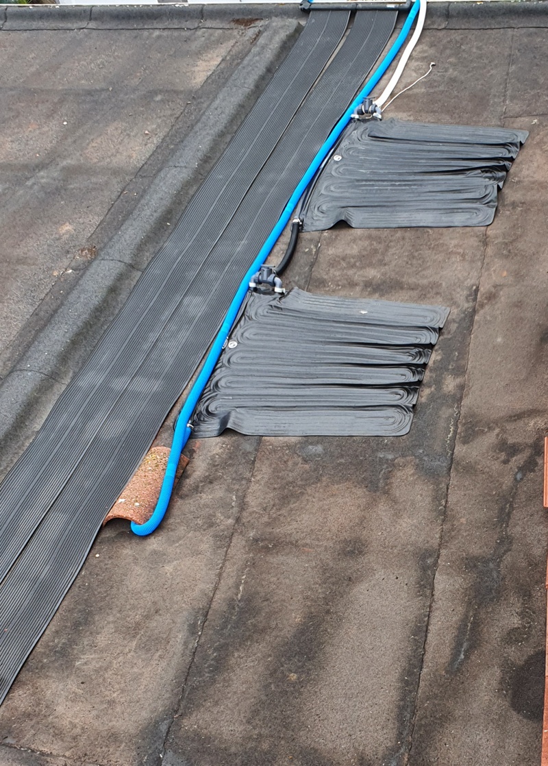

  • Edwin3
Edwin3 schreef op dinsdag 2 juni 2020 @ 16:11:
Artikelen:
Intex 6m3 zandfilterpomp (250W) met Intex glasparels
Intex zwembad 3 bij 2 meter en 75 cm hoog..
Standaard in- en uitlaat vervangen door Intex in en uitlaatset (met afsluiter) 38 mm.
Intex skimmer
2 maal Intex solor matten
Steinbach Speedsolar Sun LDPE zonnelamp 0,7 x 6,0 m zwart
Comfortpool bypass kit (driewegkraan + T-stuk)
+/- 22 meter water slang 38mm
+/- 1,5 meter water slang 32mm
Opstelling:
Vanaf zwembad 2 meter 38mm slang naar zandfilterpomp. Vanaf de zandfilterpomp (in de garage) via een driewegkraan naar het dak 2,5 meter hoog (garage dak) = 4 meter 38mm slang.
Op het dak de 3 solarmatten serieel aangesloten (middels totaal 1,5 meter 32mm slang), waarbij de 2 intex solarmatten als laatst.
Vandaar, weer naar beneden naar het zwembad terug (15 meter 38 mm slang).
Indien niet via solarmatten, 1 meter 38 mm slang tussen driewegkraan en T-stuk
Flow output via solarmatten +/- 1250 liter per uur
Flow output niet via solarmatten +/- 4500 liter per uur
Solarmatten op dak
Afbeeldingslocatie: https://tweakers.net/i/n9XR65sh0tERcz3lVMkjsSPkG1Y=/800x/filters:strip_icc():strip_exif()/f/image/effUt0xWPmGDDbCOqp8PJPlm.jpg?f=fotoalbum_large
[ Voor 6% gewijzigd door Edwin3 op 07-06-2020 21:48 ]

Hoi,
waarom 90-90-75% onverwarmt? 100% circulerend water gaat door 1ste mat, krijgt warmte..water gaat naar de 2e mat..weer warmte/opwarming..3e solarmat..weer warmte/opwarming en dan weer terug naar zwembad
[ Voor 19% gewijzigd door Edwin3 op 07-06-2020 22:09 ]
  • vso
Edwin3 schreef op zondag 7 juni 2020 @ 21:56:
Hoi,
Omdat bij de intex matten (zover ik weet) je een A en B kanaal hebt .. en niet de volle 100% verwarmt word .. idem voor de lange mat ... als je alles parallel doet heb je veel effectievere verwarming ..
Tja vanalles
  • MieJuul
  • Laatst online: 21-10 11:47
MieJuul
3970Wp
vso schreef op zondag 7 juni 2020 @ 23:00:
Klopt, A is de by-pass, B is door de mat.
Maar hendel op B, dan gaat er niets door A (althans, hier niet, kan het goed aan de flow merken....)
12x SH-230P6 all-black op een Effekta ES3300 live en 22x SM55 op 2 Steca's 500 en 1 Steca 300 live
  • vso
MieJuul schreef op zondag 7 juni 2020 @ 23:12:
Dan was de mijne stuk .. ik had altijd flow door A.. (of v1.0)
Tja vanalles
  • Edwin3
vso schreef op zondag 7 juni 2020 @ 23:13:
Dus jouw redenering:
vso schreef op zondag 7 juni 2020 @ 21:48:
als ik het goed zie gaat de "flow" als volgt
100% via bypass
---> 10% verwarmt door 1ste intex mat + 90% onverwarmt-->
100% door naar
---> 10% verwarmt door 2ste intex mat + 90% onverwarmt-->
100% door naar
---> 25% verwarmt door 6m pvc mat + 75% onverwarmt-->
100% terug via bypass
Hoi,
Is nu? Hoeveel procent wordt verwarmd?
[ Voor 30% gewijzigd door Edwin3 op 07-06-2020 23:30 ]
  • Edwin3
fout
[ Voor 94% gewijzigd door Edwin3 op 07-06-2020 23:36 ]
  • vso
Edwin3 schreef op zondag 7 juni 2020 @ 23:18:
Dus het advies dat je binnen 2 uur je bad 8 graden warmer kan krijgen .. of dat je nu 8 uur pompt voor 6 graden .. is niet boeiend
Oke dan niet .. antwoord = 100% verwarmt ..jij blij en een discussie minder
ik ga lekker verder dromen over een WP :) brrr 13 graden zwembad vandaag :(
[ Voor 16% gewijzigd door vso op 07-06-2020 23:35 ]
Dat is wel netjes, waar heb je die vandaan?
