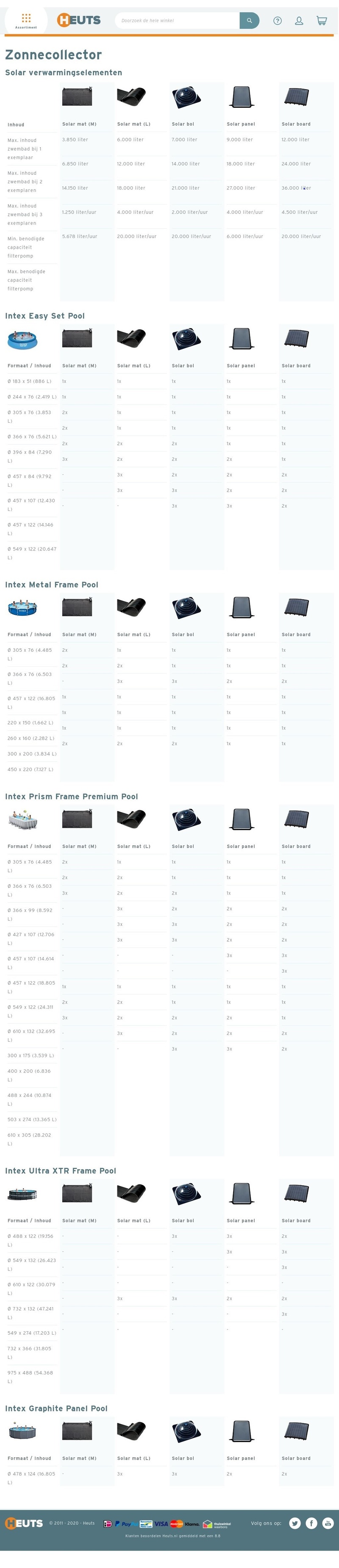

Kwam het volgende tegen, ik dacht interessant voor het topic:
Afbeeldingslocatie: https://tweakers.net/i/g4W6_HegXFjl3NXViu3lFHNx8IA=/800x/filters:strip_icc():strip_exif()/f/image/gtRbXvOIuDVt4i1OyGYQUKSu.jpg?f=fotoalbum_large
Bron: Heuts.nl

@MuVo dat van heuts komt neer op 1m2 per kuub water .. wat een algemene stel regel is voor zonne verwarming

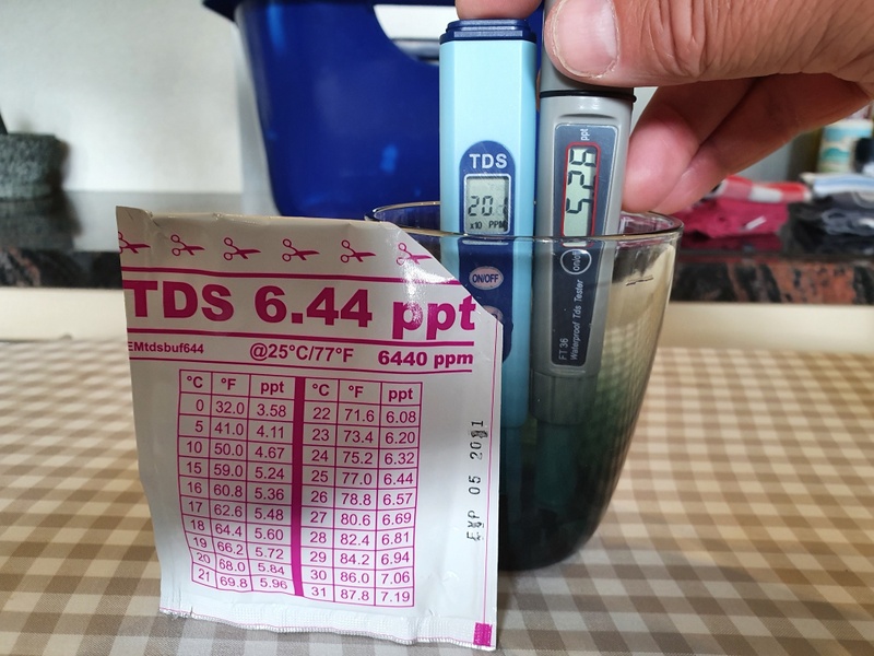

Koffie schreef op donderdag 30 april 2020 @ 09:55:
Gebruikt iemand hier een digitale zout tester? Mijn digitale meter is er na 6 seizoenen blijkbaar klaar mee, waardes fluctueren van 1 tot 1090 binnen enkele seconden in het water en stabiliseert niet.
Zal nog 1 ultieme poging doen om te kijken of kalibreren iets doet, maar ben bang dat hij 'gewoon' stuq is.
Dus: iemand een goede tip voor een betaalbare digitale zoutmeter bij een webshop uit NL of BE? Ali mag ook, maar dan alleen als iemand er echt praktijk ervaring mee heeft :)
