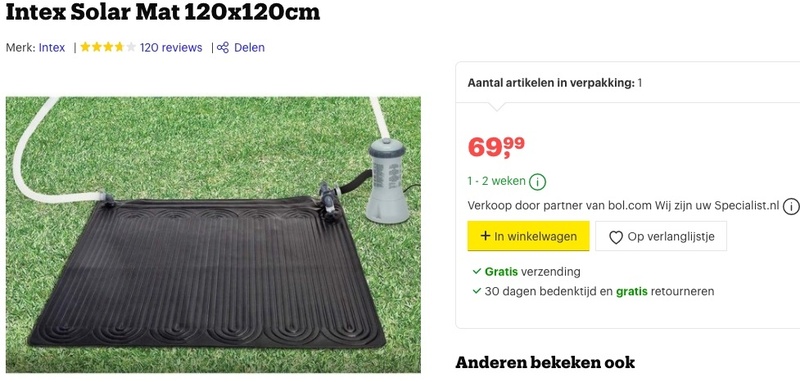

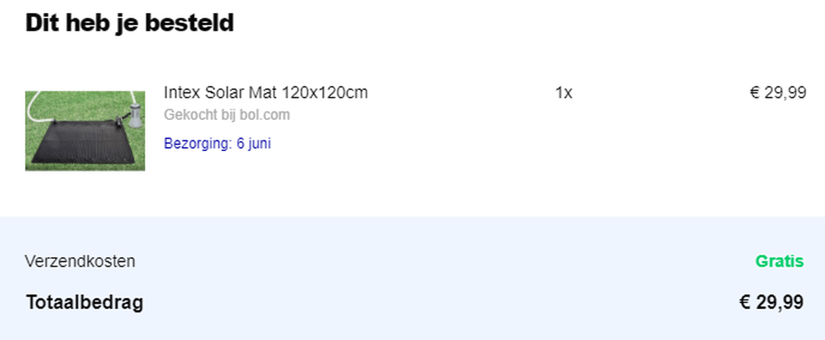

Klopt! Ik was er dan ook wel laat mee hoor :+ De rage bij mij begon vooral met het scoren van een 300x200 bestway zwembad bij de action voor 55 euro O-)
En inderdaad, liever meer kwaliteit en de komende 10 jaar goed zitten dan problemen.

  • BeeJee78
  • Laatst online: 18-09 10:01
Ik zie 70 als ik op die link klik hoor.
  • hollandnick
  • Laatst online: 10-10 15:02
oh wauw....dan heb ik serieus net de laatste voor 30 besteld?

  • BeeJee78
hollandnick schreef op vrijdag 5 juni 2020 @ 09:01:
En dan moet je ook nog 1-2 weken wachten....
  • BeeJee78
Perconte schreef op vrijdag 5 juni 2020 @ 09:03:
Ik zie gewoon voor 30, maar nog 1 op voorraad.
Huh...
Afbeeldingslocatie: https://tweakers.net/i/iBqMClSpIhA686sw4a-YMGfIgro=/800x/filters:strip_icc():strip_exif()/f/image/0wFJVm7H5rttbALZYNzJBGc8.jpg?f=fotoalbum_large
  • hollandnick
nee ik denk dat ik dan geluk heb gehad :X Afbeeldingslocatie: https://tweakers.net/i/QDHwgWk-U-tzxE3G2EWKOgOlnp0=/full-fit-in/4000x4000/filters:no_upscale():fill(white):strip_exif()/f/image/NuBq1IvMDdrGYXocwHar822F.png?f=user_large
