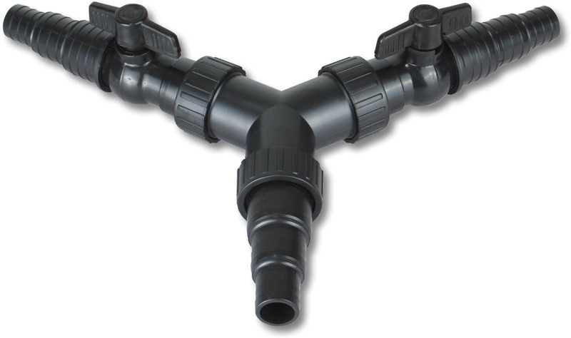

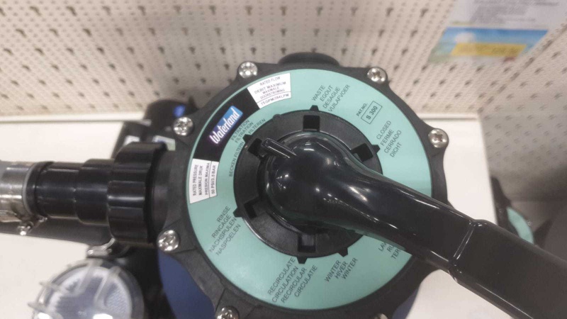

Andere winkels kan best .. maar zelfde advies..
Let op dat je wel een 6 weg klep, manometer, voorfilter hebt bij andere merken.. en een aardlek (hoewel je die zelf ook ertussen kan zetten)

Pomp en zwembad hebben allebei 38mm aansluitingen. Solarmatten (2m bij 2m EPDM) hebben 50mm collectoren. Mijn 2x bypass ziet er zo uit:
:strip_exif()/f/image/CV17fQlbz2mrbYZUqaV8bFyK.jpg?f=fotoalbum_large)
Is dus 38mm/32mm/25mm. Sowieso wordt dat 38mm naar zwembad en pomp, maar nu komt de vraag: is het beter om 32mm slang tussen bypass en zonnecollectoren te zetten, of 38mm? Of maakt dit niets uit?

ps 2 als je ooit "smart" wilt gaan zou ik gelijk T stukken plaatsen met schroeffitting voor temperatuur of andere meet instrumentaria

Interessante optie om een bypass te maken. Maar zaag je het deel 25 mm dan er vanaf op het moment je er een 32 mm slang aan koppelt om zo 25 mm aansluiting die in je slang verdwijnt de flow niet te beeindvloeden?infernix schreef op woensdag 3 juni 2020 @ 11:30:

@MiKeZZa ik bedoel deze als "automatische" chloordispenser
Deze past op 32,38 schuifslang en ZFP filter(schroef) slang.
ps het is wel prettig ervoor en erna een "afsluiter" te hebben zodat je makkelijk kan vervangen .. (je kan hem ook dichtdraaien .. om de tabs bij te vullen maar ik heb daar geen positieve ervaring mee .. (lees ik vergeet het

Als je bij een Intex ZFP de hendel op closed zet. Kun je dan de zandtank af koppelen zonder een tsunami in de schuur?
Ja en neemduran schreef op woensdag 3 juni 2020 @ 18:22:
JA je handel staat op closed. Dus er stroomt geen water van de aanvoer uit de klep.
Maar je filter zelf zit ook vol water, dat moet je wel even laten drainen

Dus het is logisch dat je pomp niet meer pompt.
Wil je meer m3/u dan moet je voor een grotere filter gaan en dus ook een zwaardere bijhorende pomp.
Voor dit jaar zal het lastig gaan.hollandnick schreef op woensdag 3 juni 2020 @ 23:08:
Ik heb veel gezocht maar ik kom niet eens in de buurt van de 150 euro voor een goede ZFP...Heb jij misschien toevallig een linkje? Ik kom steeds uit op en rond de 200 of hoger voor een fatsoenlijke pomp
edit: De enige goedkope die ik heb kunnen vinden is https://www.hornbach.nl/s...-m-h/8722630/artikel.html maar daar zit, als ik het goed heb, weer geen voorfilter op.
Zwemseizoen is vroeg begonnen door covid-19 en ook nog eens de al lekkere temperaturen erbij zorgt dat het erg snel is gegaan.
En niet voor het een of ander maar Intex zijn prima ZFP, goede ZFP kosten wel wat meer dan 200,--... het is maar wat je ervoor uit wilt geven
