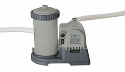

Daniel. schreef op maandag 1 juni 2020 @ 19:46:
De pomp is een filterpomp van Intex met A filter en het is volgensmij de zwaarste die ze verkopen die 3400 liter kan pompen. Amazon klik vorig jaar kunnen kopen voor 35 euro :9
Ik kreeg bij mijn "badje" een filterpomp van 5678 l/u dus is niet de max sterkte filterpomp :)
deze
  • vso
Lunaminica schreef op maandag 1 juni 2020 @ 21:56:
deze
de sterkste doet 9,463 L/u overgens de enige filter pomp die 1,5 opvoer hoogte heeft .. de rest zit allemaal met max 1m .. die zou wel eens 2,3m misschien kunnen halen
Dus @Daniel. moet minimaal 2m tot 2.5m omhoog dan nog eens 30 cm in de bol omhoog (met weerstand) .. en dat binnen 3 minuten ..

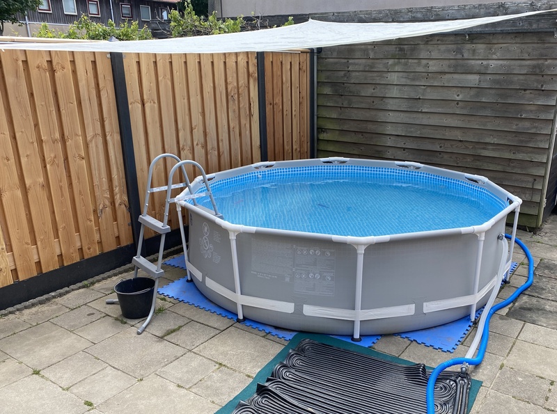

Het aansluiten van EPDM matten op een plat dak blijft voor mij lastig.
Als ik het topic doorlees lijkt onderstaand de voorkeur te hebben:
Zwembad -> Zandfilterpomp (4m3) -> EPDM matten (3x; 600x60) -> Zwembad.
- Wat ik begrijp redt de (Intex) 4m3 pomp het niet om 20m lengte en 2.5m omhoog, door de 3 matten te pompen
- Hiervoor had ik een extra pomp in gedachte (aquaforte vario DM-20000)
Als ik de extra pomp dan na de zandfilterpomp aansluit, moet deze dan in de circulatie stand en trekt de aquaforte het water dan door de zandfilterpomp heen zonder beperkingen?
Of gaat dit problemen opleveren?
Is dit ook mogelijk in de circulatie stand?

vso schreef op maandag 1 juni 2020 @ 22:02:
wie wil er nou 9.5kuub filteren met een filterpomp :P
uurtje pompen
filter vol
half uur schoonmaken..
Weer uurtje pompen..
Filter aan vervanging toe..
100000 euro per maand armer :P
  • vso
@Lunaminica 360W .. de rest zit onder de 200W de gene die Daniel oid heeft doet maar 180W
overgens meer filteren is niet erg .. te weinig wel :)
_RRM_ schreef op maandag 1 juni 2020 @ 22:06:
20m lengte is het probleem niet echt, het is de 2,5m die je uitdaging is. (reken op 3m)
Geen extra pomp erbij .. 2 pompen in 1 circuit gaat fout .. 1 motor draait altijd harder/zachter dan de ander .. beter een 6 of 8 kuub ZFP ..
Tja vanalles
Geeft dit ook een probleem wanneer de ZFP in de circulatie stand staat?
Is een ZFP ook aan/uit te schakelen m.b.v. een W1209 op basis van de temperatuur op het dak? (gemeten bij de matten). Zonder dat er nog een fysieke handeling na inschakelen voor nodig is?
Gasloos 26-05-2020; SHW112YAA + ERSC-VM2C, SWW 400L

_RRM_ schreef op maandag 1 juni 2020 @ 22:24:
2 pompen in 1 circuit geeft zoiezo een issue, wil je een extra pomp doe je dat via een aparte aansluiting van+naar bad.
Je zou met bijvoorbeeld 4 kuub in filterstand bv max 2m kunnen halen .. met circulatie stand 2.5/3m daar ben ik wel redelijk van overtuigt
Het inschakelen ligt of je pomp 'smart" is .. de nieuwere hebben led display dus .. maar bv de oudere pompen andere pompen zou je temperatuur gestuurd kunnen aansturen .. maar dat wil je niet.
Ik zou bv eerder meten tussen in+uit (v.d bypass) als temp langer dan 1minuut gelijk of lager is dan stoppen met pompen. als de bypass verkeerd staat of water temperatuur ofzo sta je ook niet onnodig te pompen
Meten onder de mat is niet verkeerd maar als je meet probeer zoveel mogelijk data te vergaren .. schakelen op 1 specifiek meetpunt is niet erg nuttig .. (kan wel) ..
MieJuul schreef op maandag 1 juni 2020 @ 23:05:
Ik ben niet echt thuis in de pompen, maar ik denk dat hier een denkfout ontstaat vwb de opvoerhoogte.
Vso heeft denk ik een punt, als het een systeem betreft waarbij de uitmonding zich 2,5 meter boven de pomp bevind.
In dat geval gaat de pomp dat niet halen.
In Daniels geval is de uitmonding hooguit een halve meter boven de pomp.
Het circuit gaat dan weliswaar naar de solarbal op het dak, maar zolang er geen lucht in het systeem zit "trekt" het water wat naar beneden stroomt het water aan de stijgzijde omhoog.
Die kan je dan min of meer tegen elkaar wegstrepen, en zodoende kan dat prima met zijn filterpomp.
Maar nogmaals, ik ben niet afgestudeerd in hydrodynamica 8) ;)
je hoeft geen vloeistof wiskundige te zijn om het volgende te begrijpen.
Een standaard schuur is 2m / 2.3m hoog teminste je bouwt vaak hoog genoeg ..(teminste je wilt eronder staan) .. de bol zelf is 20 tot 30cm hoog maar 1,2 of 3m "leidingwerk" ..
als je de pomp op de grond zet (gelijk met bodem zwembad) kan een Cartridge fiterpomp met uitzondering van wellicht 1 of 2 .. hebben maximum opvoerhoogte van 1m je kan hier (eigen ervaring)
1,5 meter wel uitpersen (er komt water uit de slang) zeg 20 liter per minuut
.. 1.8 is al lastig .. 5 liter per minuut . .
2m zie je wellicht paar druppels over de slangrand komen.
Zwembaden zitten tussen de 50 en 75cm aan "bovenrand" dus dat is de speelruimte die je hebt om nog iets hoger te komen .. mits je het geheel onder waterniveau houd..
Misschien kan je meer kracht overhouden als je de filter eruit haalt .. maar die filters maken welicht 10 a 20cm uit ? ..
Zelf aanzuigende pompen (dat zijn de CRP/ZFP niet zover ik weet) hebben meer kracht. .en een ZFP kan je de filter medium passeren en dan geef je wel een aardige boost aan je waterdruk ../ vermogen.
Zeg dat je 2 tot 2,5 meter opvoer hebt + 1m bochtwerk ...en voor zuigend effect moet je wel genoeg water op kunnen voeren .. om de buis te vullen (hevelen) ..
Tenzij je het luchtdicht maakt en zelf helpt zie ik dit niet gebeuren. zeker niet binnen 3 min ..
Ik zou mijn zwembad er eens een keertje er op zetten dus bij deze.
Ik heb het zwembad 2.5 week geleden opgezet en vandaag was het water een heerlijke 28 graden eind van de middag. Ik zou nog een 2de solar bol willen, maar die zijn overal uitverkocht dus ik laat het nu lekker zo want dit is aangenaam genoeg. Het is een Intex zwembadje van 2.6m bij 1.6m en 68cm hoog.
De pomp is aan een slimme stekker aangesloten en die is nu zo ingesteld dat die iedere 10min, 3 minuten gaat pompen. Wat is hier handig voor, is dit verstandig? Het pompen doet die tussen 09.00u en 20.15u.
Op het zwembad is zo'n noppenfolie plastic en mocht het gaan regenen of vies weer worden dan kan ik er nog een afdekzeil overheen doen.
Graag hoor ik nog tips wat aan te raden is en of ik zo tevreden mag zijn.

@The Executer ik zou jou output ook verwachten ipv wat @Daniel. heeft.
Afbeeldingslocatie: https://cdn.webshopapp.com/shops/20364/files/289303302/440x255x1/onderdelen-intex-filterpomp-634.jpg
Er zijn 2 van deze "types" en 1 ervan is de enige die 1.5 "op papier" zo hoog kan als die van @Daniel.
Misschien hebben ze een draadje verkeerd gedaan oid ??? dunno ik kan het niet verklaren en de output in zijn zwembad is ook vrij sterk .. .

Aangezien ik het zelf ook leuk vind om te zien, hierbij mijn badje.. 3.05 rond/76 hoog
Voetenbadje is helaas niet geleverd, dus tijdelijk maar een emmer neergezet.
Solar mat ligt nu nog op de grond, maar als het goed is komt de ZFP volgende week dan gaat ie het dak op.
Filterpomp staat nu in de schuur.Afbeeldingslocatie: https://tweakers.net/i/wwjp4hKIsubTRR_nOnloLK4Jzdk=/800x/filters:strip_icc():strip_exif()/f/image/s1JYJAP2uou2soNnUhJlJohY.jpg?f=fotoalbum_large
Filterpomp staat nu in de schuur.[Afbeelding]
Nice!
Wat voor ZFP heb je besteld? Ben benieuwd of het lukt met die mat op de schuur. Ik wil dat ook gaan doen namelijk.
Intex 6m3, dus verwacht wel dat het gaat lukken nav alle adviezen hier ;)

chrisO schreef op dinsdag 2 juni 2020 @ 14:41:
Is dit de flow van de Intex 2271L/h ? Wij hebben dezelfde pomp, maar bij ons is de flow (zonder mat) een stuk hoger (vorig seizoen), maar onze pomp had dan wel serieus een probleem met de Intex mat.
Dit is inderdaad de flow van de 2271L/h CRP van Intex.
Zojuist pomp even los gehaald en wat zaken nagekeken:
- Rotor is schoon en kan vrij draaien
- Keramieken as is heel.
- Zonder filter is het ratelen ook aanwezig.
- Nogmaals ontlucht.
Ik ga er maar gewoon van uit dat deze pomp af/versleten/kapot/stuk is. Net ook nog even zonder filter en mat getest:
Flow is dus vergelijkbaar met de solarmat aangekoppeld op standje bypass.

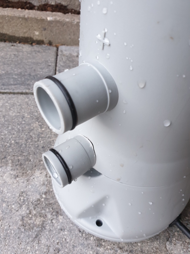

Kasper schreef op zaterdag 30 mei 2020 @ 12:11:
Ik ben mijn opzet zwembad (3,05 doorsnee) ook weer aan het opzetten.
Mijn oude pomp was versleten en had ter vervanging eerder dit jaar al ee nieuwe gekocht.
Nou was ik tijdens het vullen gewoon andere dingen aan het doen. Kom ik een tijdje later een kijkje nemen... ligt me er een plens water buiten het bad.
Blijkt de slang aansluiting op de pomp half doorgebroken te zijn. Het spoot eruit.
De webshop gemaild en die heeft het doorgezet naar Intex.
Heeft er iemand ervaring met zulk soort garantiegevallen.
Hoe lang zit ik nu zonder filterpomp. Alles behalve ideaal weer.. :(
Hier nog een foto van de breukAfbeeldingslocatie: https://tweakers.net/i/-OblA6ElVhu-bLSy3XfAcSn-jFM=/800x/filters:strip_icc():strip_exif()/f/image/Ab0rfTx4mXKiYvlq7qFGzjZP.jpg?f=fotoalbum_large

Kasper schreef op dinsdag 2 juni 2020 @ 15:32:
Hier nog een foto van de breuk[Afbeelding]
Die is inderdaad goed stuk. Nog iets gehoord ondertussen van Intex?

The Executer schreef op dinsdag 2 juni 2020 @ 15:34:
Nog niets helaas. Zelfs niet eens een ontvangstbevesting.
Ik zit al te bedenken of ik het binnenwerk over kan zetten naar de behuizing van mijn oude (versleten/defecte techniek) pomp.
Echter zijn het geen identieke pompen want had bewust nu voor een "zwaardere" variant gekozen.
Helaas niet mogelijk; de behuizingen verschillen te veel.
Geduld hebben dan maar. En hopen dat het bad nog schoonblijft tot ik een nieuwe heb!

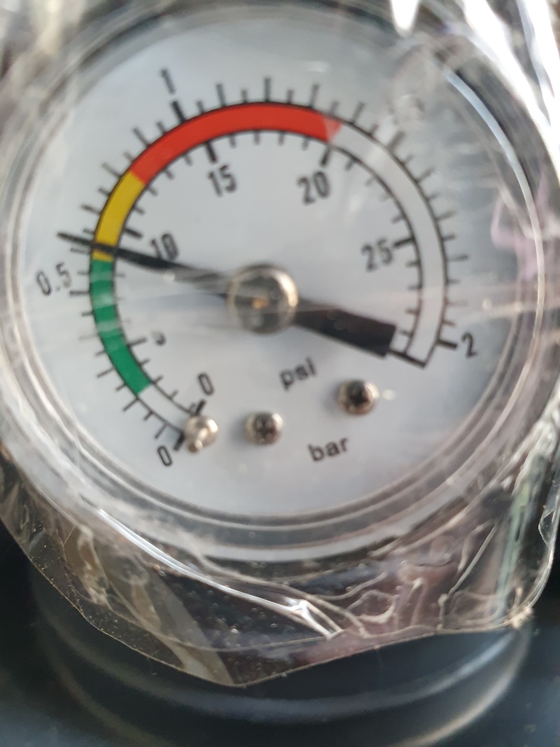

Ik.heb een intex 4 kuub zfp net 1 mat draaien om wat te testen. Ik zie gelijk de drukmeter in het geel schieten bij 1 mat, hoe zit dat bij 2 matten. Heb jij ook last van een te hoge druk?

Verwijderd schreef op dinsdag 2 juni 2020 @ 18:10:
Nu
Afbeeldingslocatie: https://tweakers.net/i/ZJjH6mphUHWOOeNtH1W6T6m92o4=/800x/filters:strip_icc():strip_exif()/f/image/cDHOrGXauMeZOzNkxZXOsO1t.jpg?f=fotoalbum_large
en
Afbeeldingslocatie: https://tweakers.net/i/DfVIqs2JUr2mzryzkTo0k3GOg7c=/800x/filters:strip_icc():strip_exif()/f/image/IZD9GcQrVRRCRNrhRmmexFN6.jpg?f=fotoalbum_large
Druk meter in het geel is dat hij het "tezwaar" heeft met je filtermedium .. (teveel in gedaan) ..

Afbeeldingslocatie: https://i.ibb.co/tKR3nB5/pooltemp26.png
xpictures
Ik heb nog wat sensors bijgeplaatst zodat ik de afkoeling in de nacht van het bad kan opvolgen (in het bad zelf) en voor de bypass zodat ik de temperatuur kan zien die uit de zonnecollector komt.
Vandaag voor de eerste keer zelf er in geweest. Goed te doen met dit weer :-)
Nu er slechter weer zit aan te komen, laten zetten jullie dan de bypass naar de collector dicht zodat je gewoon filtert voor het zuiver te houden? Of toch gewoon er door laten lopen?
