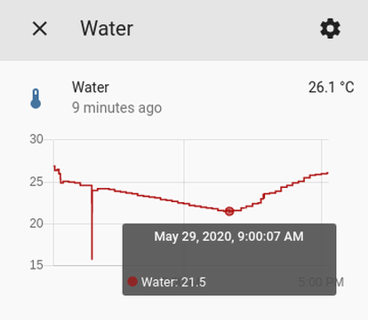

mduran schreef op donderdag 28 mei 2020 @ 22:57:
Op dit moment heb ik 4 collectoren en EPDM van ongeveer 6 meter lang. Ik wil er graag een baantje EPDM bij, kan dit met mijn huidige Intex 6M3 zandfilterpomp? Er komt nu al een klein straaltje uit, komt er dan straks meer uit (meer kanalen) of wordt de druk te hoog dat er minder water uit komt? Aanvoer is 2,5 meter omhoog en 6 meter over het dak, retour is vrijwel een rechte lijn naar beneden. Alles met 32mm flexibel geribbelde slang.
Vandaag toch licht positief van 19,5 naar 26 graden ondanks de harde verkoelende wind. Maar nog is het mij te koud....
Ik wil dit ook weten maar helaas nergens een antwoord waar ik wat mee kan .. zoiezo is het wel handig beetje berekenen wat voor een pomp je nodig hebt om genoeg flow voor je solar meuk te doen.
ik heb een apart topic hiervoor opgestart pvc water flow berekenen ? (help?)
Overgens ik zou je IN en UIT niet aan de zelfde kant neer leggen.. (beide links nu?) maar 1 links (in) andere rechts eruit ..
Leuk om te weten is dat pijp minder "weerstand" heeft dan slang .. en je bv beter van 32 --> 40/50mm buis kan gaan met 90 of 45 graden bocht (maakt marginaal verschil blijkbaar) .. beetje idee van @Koffie maar dan een slag kleiner .. (zoek op foto van zijn dak installatie)
Hierdoor optimaliseer je je flow door de mat beter .. en wellicht beter om van laag naar "hoog" te pompen zodat je betere verdeling hebt ? (je dak heeft een trappetje ?? dat bedoel ik met laag/hoog) als het water 1maal door de buis valt (retour), creert het een zuigende werking en trekt het ook beetje water mee terug het zwembad in.
Tja vanalles
Defineer "klein straaltje" ;)
Weet niet hoe ver je bypass nu open staat maar ik zou zeggen dat je meer waterdoorstroming hebt met een baan erbij. Juist je solar matten zorgen voor weerstand en een baan erbij (parallel) is dus meer waterdoorstroming.
Als je nu al je bypass vrijwel helemaal open hebt staan dan is de kans groter dat je pomp niet sterk genoeg is.

Jazsie schreef op vrijdag 29 mei 2020 @ 00:47:
Klein straaltje is: Als de pomp nu theoretisch 6m3 is met alles open en ik zet al het water volledig over de matten houd ik ongeveer de helft over. Ik zie dit in het zwembad en hoever de straal komt.

mduran schreef op donderdag 28 mei 2020 @ 23:38:
In en uit zitten niet aan zelfde zijde. Uit is zeg maar, linksboven op de foto en in staat net niet op de foto maar is dus rechtsonder op de foto. Mijn idee was, zoveel mogelijk via een buis het water zover mogelijk krijgen en daarna zwaartekracht de zuigende werking laten doen. Ik heb inmiddels nog meer stoeptegels onder de achterste deel geplaatst, voornamelijk omdat daar water ligt als het regent. En dat water zorgt voor afkoeling. Dus dat trappetje is nu andersom. ;-)
Pin me er niet op vast, maar destijds bij de installatie heb ik ergens gelezen / gehoord juist tegen de zwaartekracht in je matten te leggen:

Om exact te weten welke beter is, zou ik een flowmeter moeten installeren of het water moeten opvangen in een emmer om te kijken welke meer doorstroming bied. Op dit moment is bij beide manieren de manometer op de pomp op exact dezelfde stand. Dus weinig tot geen verschil. Nu is die Intex geen topkwaliteit pomp maar hij red het zeker wel.
Zoals ik al zei, ik vermoed dat ik nu 2 a 3m3 aan water overhoud. En alles open is theoretisch 6m3.
Ik kan alles via het dak laten lopen. Verschil 1 a 2 graad. Maar zet ik de bypass een beetje open en laat ik het water langzamer op het dak gaan, loopt de temperatuur op tot 28 a 30 graden, dit meng ik dan bij het koude retourwater zodoende bereik ik 1 graad verschil met in en uitgaand, maar meer doorstroming.

ronny191 schreef op vrijdag 29 mei 2020 @ 09:10:
@mduran waar woon jij?
4 collectors en 6 mtr EPDM? Dan vind ik je opwarming eigenlijk wel tegenvallen.
Ik heb maar 3 m2 aan tyleen collector oppervlak, en hier in het winderige zeeland stond het bad gister op 28c.
Merk wel dat de neesten hier een veels te lage flow in hun systeem hebben. Simpelste manier: pak een maatbeker en meet eens hoeveel seconden je doet overv1liter uit je collectors? Hou maar aan dat je minimaal onder de 10 seconden wilt zitten. Je hebt maar zoveel uren zon op een dag, dus als je 20 seconden over een liter doet, verwarm je maar een deel van je bad
Dat is een mooie temperatuur! Zou het afdekken van de tyleenbuis dan toch veel verschil maken? Of het matzwart spuiten met verf?
Ik heb ook ongeveer 3m² aan tyleenbuis liggen (2x ~85meter à 20mm ZPE), zonder bekisting en zonder afdekking. Een zwembad van 2,4 m³ en woon in Zuid Holland. Ik kwam niet verder dan 25 graden gisteren. (Dit is mijn setup)
Er stond ook een vrij koude wind met windkracht 3 hier. De zon was echter wel warm.
Ik heb gemeten dat er ongeveer 500 liter per uur door de collectoren (in parallel) gaat. Dat betekent dat er per minuut zo'n 4 liter door één collector gaat, 8 liter door twee.
Het afdekken met polycarbonaatplaat van 8mm gaat een flinke investering zijn, alleen de plaat kost al ongeveer 100 euro. Ook moet ik een plaat van 1,5x1,5 hebben, dat wordt dus twee stukken aan elkaar plakken.
Net nog even gemeten.
Het is hier nu 14 graden in de achtertuin, m'n zwembad is gezakt van 25 gisteren naar 21 graden nu. Ik hoop weer boven de 25 te komen vandaag, maar echt opschieten doet het niet. De solarheater staat al in de zon, maar het bad staat voorlopig nog in de schaduw.
[ Voor 8% gewijzigd door BounceMeister op 29-05-2020 11:08 ]

Zonder verdere enige (wetenschappelijke) onderbouwing :
50 Hz:
UIT Temperature 28.4°C
IN Temperature 26.9°C
mat linksboven Temperature 33.4°C
mat linksonder Temperature 31.5°C
35 Hz
mat linksbovenTemperature 33.4°C
IN Temperature 28.5°C
UIT Temperature 26.9°C
mat linksboven Temperature 32.3°C
mat linksonder Temperature 31.1°C
edit: precies verkeer opgeschreven :P
Afbeeldingslocatie: https://tweakers.net/i/iIMGUGzAupNZUY2tFmEZUpcZDcc=/800x/filters:strip_icc():strip_exif()/f/image/7CTlGhQVUbt4Q2KF9Oci1GLI.jpg?f=fotoalbum_large
[ Voor 5% gewijzigd door Koffie op 29-05-2020 15:09 ]

Tussen beide sensors zit ~2 meter kabel. Heb ze op het dak onder een mat gelegd, precies tussen 2 baantjes in.
De mat is 3 meter breed dus aan beide kanten een kleine meter vanaf de collectorbuis. Het is de dichtstbijzinde mat bij de aan/afvoer. Straks eens voor de fun verplaatsen.
Braaikamer - Smoke&BBQ - Huis

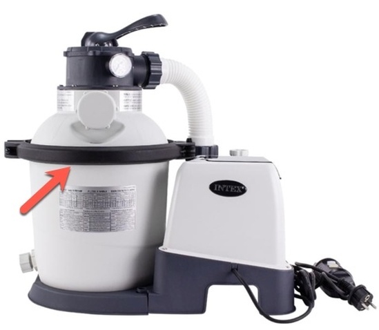

Ik heb alles nu draaien, alleen lekt de zandfilterpomp nu iets bij de afsluitring. Hij zit al best strak dus durf 'm eigenlijk niet nog strakker te draaien. Hoort ie heel strak te zitten?

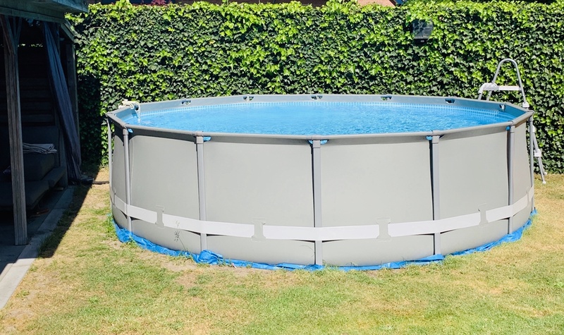

Ik zal ook keer mijn set up delen erg blij mee ! 🙏
En lekker warm 31.5Graden

  • mazzoop80
  • Laatst online: 01:48
Afbeeldingslocatie: https://tweakers.net/i/njqQtTzcU63ONag29Qeodz11WqA=/full-fit-in/4000x4000/filters:no_upscale():fill(white):strip_exif()/f/image/JYvU0n5uan7RGODnpimhJvKY.png?f=user_large
12 m2 solarmatten. (+- 15 meter afstand en nog 3 meter omhoog)
17 kuub water
4,6 graden in 8 en half uur. ( vandaag mis nog wel 1 uur 20 minuten pomp draaien!! - stroom was even uitgevallen, en de pomp aardlek was dus even uit )
edit; Die piek in grafiek was mijn foutje.

mazzoop80 schreef op vrijdag 29 mei 2020 @ 17:44:
17 kuub water
goed toch .. ik zit inmiddels op 10 graden verschil :) voor vandaag

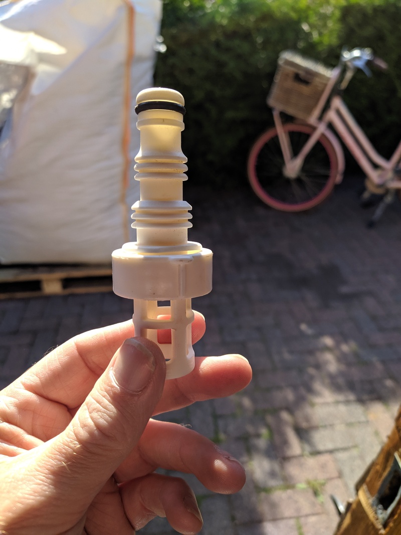

Ik ben ook van plan ons 305 Intex zwembad weer op te gaan zetten dit weekend.
Ik kwam in doos dit ding tegen. Weet iemand waar dit voor is?
Afbeeldingslocatie: https://tweakers.net/i/lNT4-N1Y1vXArHbObjZB7aJwIPM=/800x/filters:strip_icc():strip_exif()/f/image/z9J7lMNlmltXhGCMTh1cXsCZ.jpg?f=fotoalbum_large

Spasm schreef op vrijdag 29 mei 2020 @ 18:14:
zwembad leeg laten lopen 1 kant is gardena "click" aansluiting voor je tuinslang ..
Beter een dompelpomp kopen .. met "platte" slang erbij .. van 10 /15m .. scheelt je een uur of 10 met leegtrekken :)
zelf ook een 305 dus .. ;)

vso schreef op vrijdag 29 mei 2020 @ 18:18:
Aha ok nu snap ik hem. Ik heb gelukkig al een dompelpomp (en een sloot) dus dat komt goed 😊
Niemand?
  • MiKeZZa
  • Laatst online: 22:05
Redelijk strak. Maar heb je al teflontape op het schroefdraad zitten? Zo niet; dat even goed aanbrengen en waarschijnlijk ben je van de ellende af.
  • BeeJee78
  • Laatst online: 18-09 10:01
MiKeZZa schreef op vrijdag 29 mei 2020 @ 20:33:
Nou, hij lekt onder deze rand vandaan. Kan je daar ook teflon tussen doen?

BeeJee78 schreef op vrijdag 29 mei 2020 @ 20:38:
Zit die rubberen pakking er wel tussen? Misschien zand bij de pakking?
Zit de zwarte rand wel goed. Er zit een streepje van plastic waar ie in moet vallen.

BeeJee78 schreef op vrijdag 29 mei 2020 @ 21:20:
Ja die rubberen ring pakking erin, heb ik nog gecheckt. En het glas dat er zat heb ik met een stofzuiger weggezogen.
Hoe bedoel je dat precies? Die zwarte rand klemt om de deksel en de bak zelf.
Doe eens wat foto's van de pomp of een link naar de handleiding .. geef ons het merk en type
www.imgur.com --> linksboven "new post" en plak de foto van je mobiel .. klik daarna op de 3 puntjes --> share links --> 3 optie "BBCode (message boards & forums)" begint met [ img ]

  • BeeJee78
Ah oke, nee dat zit er bij mij niet op. Misschien moet ik 'm toch nog wat strakker aandraaien.

Dit is niet het zelfde model als @mduran een foto van laat zien (die bedoelt ook wat anders ;) )
YouTube: Intex Sandfilteranlage 4m3 zie deze eens
kijk vooral in dit filmpje naar 4 min 48 sec
Naast de o-ring zit er ook een extra "lipje" die je ellende kan veroorzaken ..
en niet te vast draaien !! stuk is niet handig ;) vast = vast
Dat lipje heb ik ook niet, viel me al op tijdens het in elkaar zetten.
En idd niet te strak, daarom durf ik 'm ook niet zomaar verder aan te draaien. Ik las net nog wel een tip dat kloppen met een rubber hamer zou kunnen helpen.... Morgen maar eens proberen. Dank voor de tips!

Overgens bad is vandaag ge-eindigd op 28 graden . normaal zou ik al op 24 zitten .. vrouw en ik hebben nog ff een duik genomen en toen de vuurkorf gedoofd ..
10 uur gestart en om 22:00 geeindigd..

Dat is wel heel netjes, mijn zwembad kachel verstookte van 20 naar 36 graden echt een 10 kruiwagens vol hout en dan had ik er een jacuzzi blower onder het vuurtje die het aanwakkert, dat lukte mij in ongeveer 8 uur achtereen stoken. Als het bijna winter was deed ik er nog wat langer over, maar we konden wel lekker warm in bad zitten in eind november/begin december.
Gebruik ik die blower niet, dan duurt het 2 a 3 volle dagen om zulke temperatuur verschillen te krijgen. Mijn bad is overigens volledig geisoleerd (onder, zijkant en boven).
Het leuke was wel, als ik het ding eenmaal warm had, kon ik het op mooie dagen op temperatuur houden met hulp van de zonnecollectoren en de isolatie van het bad en het dak wat op het bad lag.
Het werdt overigens zo heet met de blower dat ik er de volgende dag klompjes versmolten spijkers uit kan halen. Ik had geen buren gelukkig, want mijn kachel met blower er onder klonk als een afterburner.
Inmiddels gebruik ik de kachel vrijwel niet meer, het was echt veel te veel werk, hout zagen, hout kloven etc.
Maar wel super leuk om te doen onder het genot van een biertje met een bbq en vrienden.
Die vlammen op de foto, komen uit de kachel op flink vol vermogen :+ De bubbels in het bad komen van de zelfde blower die ik ook gebruikte voor de kachel, dat kiezen deed ik met een gestuurde klep.
Afbeeldingslocatie: https://tweakers.net/i/-D85eF38gkKDq1BGQfPdwq0cZOg=/800x/filters:strip_icc():strip_exif()/f/image/WHv2c95P1ob5oRxGHZNdq8q0.jpg?f=fotoalbum_large
Afbeeldingslocatie: https://tweakers.net/i/jmCOW_o9WSIPqKFqaZAkbJLUaVE=/800x/filters:strip_icc():strip_exif()/f/image/PD4S6bIOOzzlKDmywMvWhQ18.jpg?f=fotoalbum_large
Afbeeldingslocatie: https://tweakers.net/i/P4dAj4BnhN95vG7-b1f8c9Y6AsM=/800x/filters:strip_icc():strip_exif()/f/image/3Ldw08b0GAyGG0O8B4V4OIlh.jpg?f=fotoalbum_large
