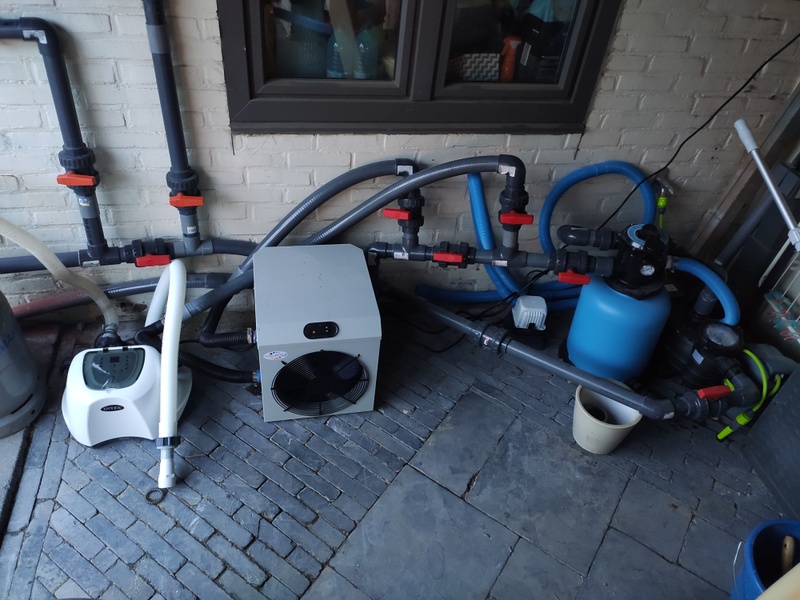

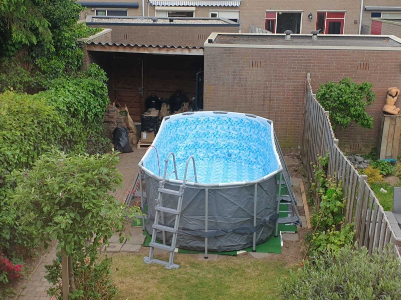

Zo, nog even een fotootje van m'n set-up :) Afbeeldingslocatie: https://tweakers.net/i/R8S2Dg-09jAAuzXMCZJuveePGzc=/800x/filters:strip_icc():strip_exif()/f/image/AyqBpc2QdLeYvc2ovAPE9eBW.jpg?f=fotoalbum_large
Vandaag eerste zwemsessie gehad bij een watertemperatuur van 26 graden (is nog aan het opwarmen). De temperatuur steeg vandaag opeens heel snel - waarschijnlijk omdat de pomp het makkelijker heeft met de hogere buiten temperatuur.
Mooi om te zien hoe iedereen het allemaal neerzet en oplossingen bedenkt voor bepaalde situaties. Het is toch altijd weer een kunst om het water zo comfortabel en schoon mogelijk te houden voor een paar maanden!
Heerlijk begin van het seizoen zo :)

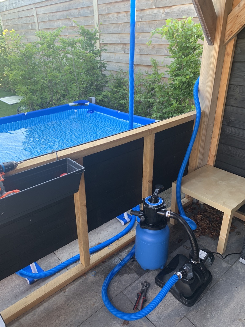

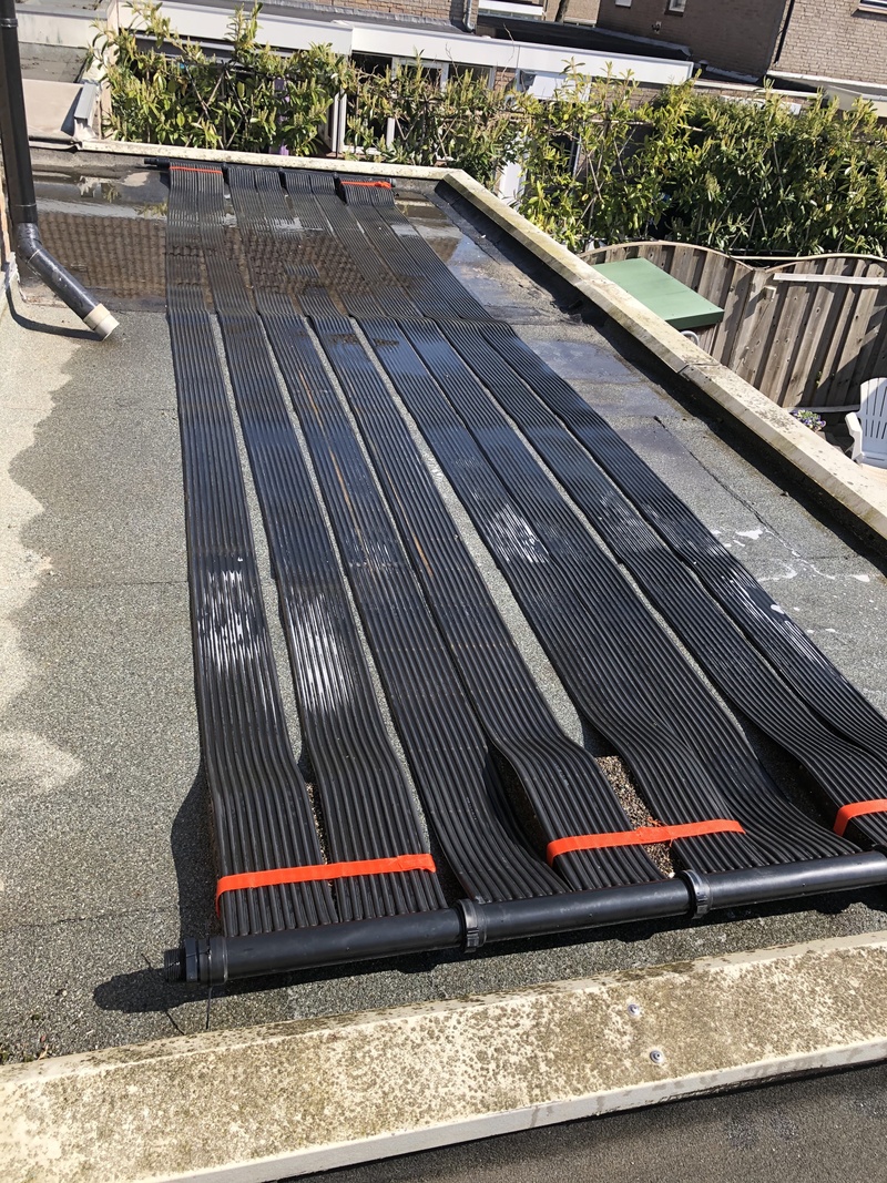

Toch leuk dat dit topic in het voorjaar steeds weer helemaal actief wordt. Ik wil ook graag even mijn vorderingen delen. :)
Ik heb vorige week een tweede solarheater gemaakt van 20mm tyleenbuis voor mijn 244cm Intex easy set zwembad van ongeveer 2400 liter. Ik heb nu twee spoelen van ongeveer 80 á 90 meter (per stuk) liggen op de schuur. Diameter per spoel is 1,5 meter. De spoelen staan parallel. Ik heb de doorstroom gemeten en het bleek dat er door de spoel met de iets langere buis eraan bijna evenveel water verplaatst als door de eerste.
Afbeeldingslocatie: https://tweakers.net/i/B7ioSG41SkifvKFNm2FwJWzHff8=/234x176/filters:strip_icc():strip_exif()/f/image/Sk0lS9YbhR3rAyjxzLlKgDDO.jpg?f=fotoalbum_medium
Ik heb geen zandfilterpomp, maar een gewone Intex 3407 cartridgepomp. Daarom zitten er twee kleine 12-24v pompjes in serie die vanaf de bypass het water omhoog pompen door de spiralen heen.
Hoewel de aanvoer naar de spiralen ook maar 20mm is, werkt het erg goed.
Ik zet meestal zowel de kleine als de grote pomp aan, maar wanneer ik alleen de kleine pompjes aanzet, trekken ze met gemak het water door het filter van de stilstaande gewone pomp heen.
Afbeeldingslocatie: https://tweakers.net/i/pQ5Zm2_GLPWjtA191pu3ECvMgvQ=/234x176/filters:strip_icc():strip_exif()/f/image/zB46nSNWNVuBR7QiQMb4R1jV.jpg?f=fotoalbum_medium
[ Voor 0% gewijzigd door BounceMeister op 27-05-2020 20:13 . Reden: soort pomp toegevoegd ]
  • vso
@BounceMeister wat is het verschil tussen in/uit ? heb je dat gemeten ?

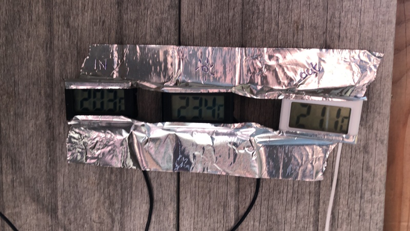

Uiteindelijk gaat het om de oppervlakte, "pulserende" pomp tja .. erhm .. ander iets .
Neem mijn dak bv ((links)boven = in, en links onder = uit) het water maakt dus een U door de mat heen (20% ervan)
Met "koud" water krijg ik de mat aan bovenkant (heenweg) 100% v.d tijd vlak. grappig genoeg (of eigenlijk niet) .. krijg ik de onderkant (retourweg) met hete dagen niet meer vlak .. dit lukt nog wel in het begin als het heet genoeg is als ik de pomp in circulatie stand zet. . nu zou ik lager in bad weg kunnen pompen als test.
Maar dit is wel "bewijs" denk ik dat rekening houden met slanglengte(s) en doorvoer zeker wel nut hebben. ..
Afbeeldingslocatie: https://i.imgur.com/ZHlsyW4.jpg

vso schreef op dinsdag 19 mei 2020 @ 09:58:
blijkbaar zetten uw matten dus wat uit ifv de temperatuur. Ik denk enkel op te lossen door het water niet meer in een u-bocht te laten lopen, maar op te vangen in de rechterbuis. Dan zal het altijd mooi plat liggen.
Uw opstelling had ik eerder gezien op dit forum en was dan ook het oorspronkelijke plan. Maar ach, de opportuniteit diende zich aan en ben er maar voor gegaan. Geen spijt van...

metteko schreef op dinsdag 19 mei 2020 @ 11:39:
Exact!
Nieuwe (epdm)mat is in bestelling en dit word dan direct de opstelling (vanaf rechts een retour buis)
Mocht iemand intresse hebben in deze "lekke" mat pm me maar :)

metteko schreef op dinsdag 19 mei 2020 @ 12:02:
Kun je uw opstelling niet gewoon aanpassen? De stop die waarschijnlijk in het midden van uw linkerbuis zit wegnemen en een retour rechts leggen?
Of zijn de matten echt lek?
Lek is een spelden prik ofzo .. verlies is niet super extreem, en ik heb al 1 buis door moeten knippen en moeten voorzien van schroeven (plug) .
Maar iets veranderen zie ik niet zitten, en nu ik erover na denk zou ik ook iets dikker slang (epdm laten zwellen in terpetine ofzo) .. en de slangen weer verbinden/ over het gat schuiven.. om alles te fixen.
En ik ben bang dat dat de nieuwe opzet(epdm) het bad te warm zal laten worden .. :+
Maar eerlijk gezegd geen zin in.. misschien dat ik hem wel repareer & test maar terug leggen doe ik niet ..vandaar dat per PM geintressseerden zich mogen aanmelden :)

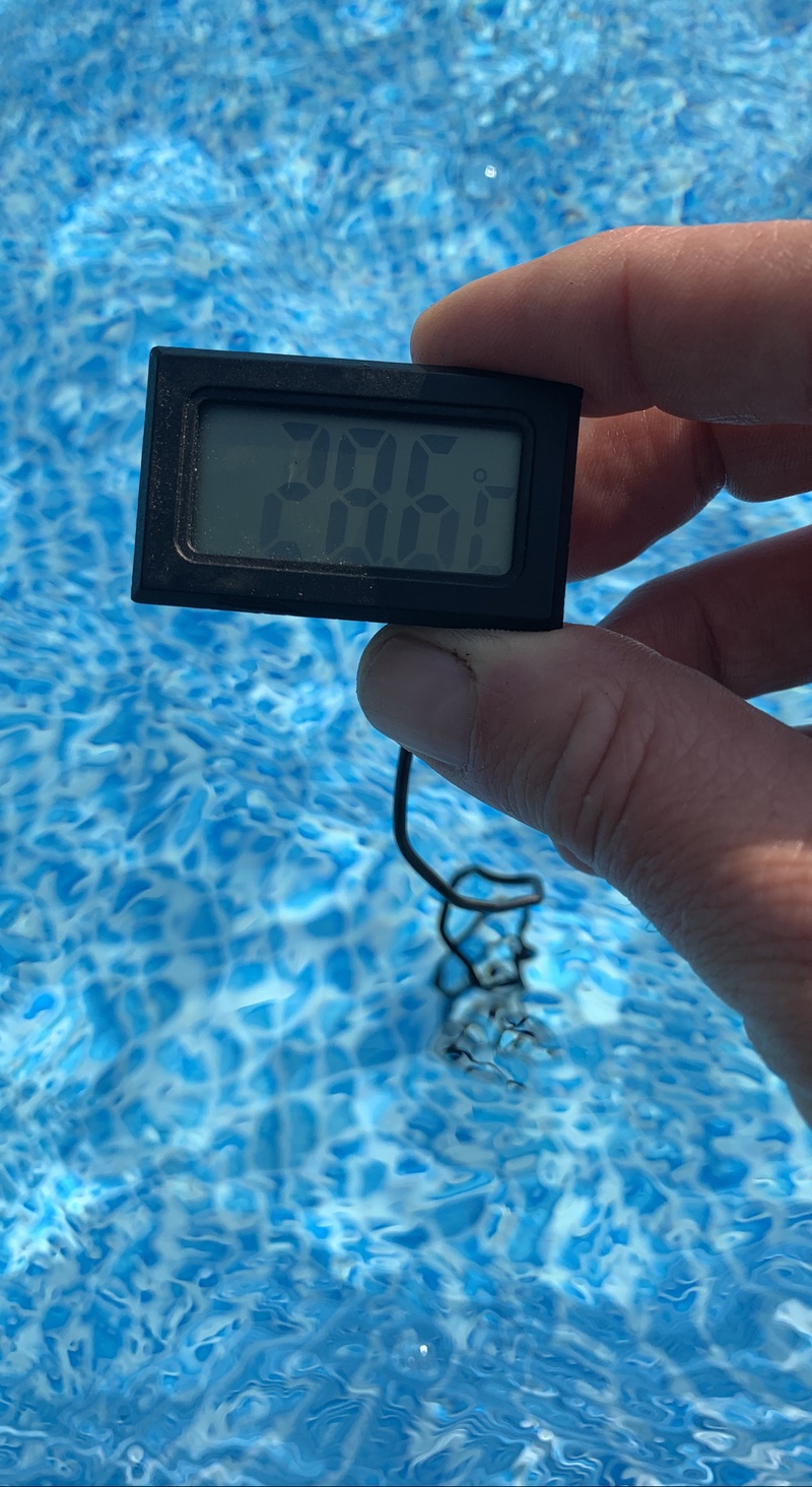

vso schreef op dinsdag 19 mei 2020 @ 09:27:
Het zwembad is 20,2 graden onderin en het toegevoerde water is 24 graden.
Ik heb dat nu gemeten met alleen de solarpompjes aan en de bypass 100% richting de solarheater. Ik zet de bypass half open wanneer de zwembadpomp aan staat. Dus 50% naar de solarheater en 50% gelijk door naar het zwembad. Die zwembadpomp heeft anders te veel tegendruk van de 20mm leidingen.

Laatste 2 dagen & 1 nacht alles laten opstaan van ZFP en WP met resultaat 27°
Afbeeldingslocatie: https://tweakers.net/i/oT9aMruKtUIIwDdG_ij61N-_y6s=/full-fit-in/4920x3264/filters:max_bytes(3145728):no_upscale():strip_icc():fill(white):strip_exif()/f/image/NdXenC8ux7bebShRGLETa4cE.jpg?f=user_large

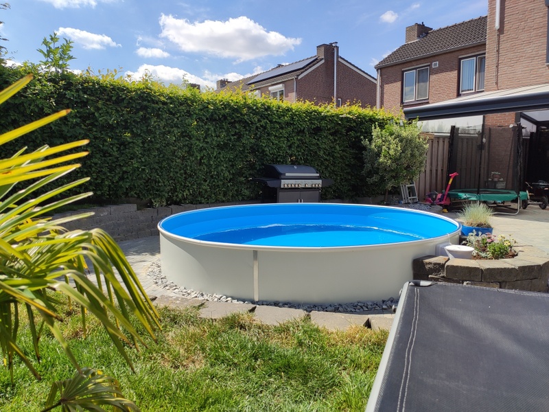

En nu wat vragen, kan ik een geribbelde slang ook met een slangklem waterdicht krijgen, dus niet het gladde deel?
Wat is toch het voordeel van een chloor dispenser? Zorgt dat niet alleen maar voor minder flow en een klein beetje meer gemak?
Na een aantal jaren met opzet badjes gewerkt te hebben uiteindelijk besloten om het bad te gaan ingraven, gezien we toch niet op vakantie kunnen. (Mocht dit hier niet thuis horen mag het verwijderd worden) gekozen voor een bad met stalen wand met een doorsnee van 3 meter en 1.2m diep.
Bodem is met gewapend beton gefundeerd. Opzetten van het bad was redelijk simpel, enkel het uitboren van de inspuiter kostte enige moeite om door het staal heen te komen. Geheel in aangesloten op een 8m3 hayward zpf met glasfilter. Via bypass aangesloten op 5kw WP. Op het garagedak ligt 9m2 aan EPDM warmte matten. Deze moeten morgen nog worden aangesloten. Laat de zomer naar komen. Afbeeldingslocatie: https://tweakers.net/i/NwhXkqpGhIQHZwf1s4EJLqz0qms=/800x/filters:strip_icc():strip_exif()/f/image/ReOxzjmcgEMTlPuaK7v13YsO.jpg?f=fotoalbum_large
Afbeeldingslocatie: https://tweakers.net/i/nwkuRUj49ilmM3oFafs3q5pAuP8=/800x/filters:strip_icc():strip_exif()/f/image/EfHR46X9duB0G8yXjxTdeUZi.jpg?f=fotoalbum_large
Afbeeldingslocatie: https://tweakers.net/i/OZI-e79tK0rt6XmTrcb3XKZRdlg=/800x/filters:strip_icc():strip_exif()/f/image/pUFR4aDSwE7z2tNqMPT6oCAm.jpg?f=fotoalbum_large
Afbeeldingslocatie: https://tweakers.net/i/_gZMHBeyu88WrVe83Mp0s4YgDg0=/800x/filters:strip_icc():strip_exif()/f/image/1tlBhdwPUuW40QpXj6ujrAX6.jpg?f=fotoalbum_large
Afbeeldingslocatie: https://tweakers.net/i/EpEe2LaoKUVH28SGbM5AGMul0gA=/800x/filters:strip_icc():strip_exif()/f/image/a7Gw5Kcx5jUUyio7jMqvYm00.jpg?f=fotoalbum_largeAfbeeldingslocatie: https://tweakers.net/i/16f7bBf_EIup3cp4QhP_bFPvkDI=/800x/filters:strip_icc():strip_exif()/f/image/RbUqgCT64QHFhXfYBkkj875J.jpg?f=fotoalbum_large

leuk al die foto's :) @Verwijderd zembad is zeker niet bedoeld om in te graven :) wel mooi eind resultaat
Het gaat om dit bad, welke ook door de verkoper werd verkocht als mogelijkheid om (deels) in te graven.
https://www.toppy.nl/prod...zwembad-o300-x-120cm.html
Ben uiteraard wel benieuwd waarom jij denkt dat het niet bedoeld is om in te graven

Verwijderd schreef op dinsdag 19 mei 2020 @ 23:18:
Nah kunnen en "bedoeld" voor zijn 2 verschillende dingen even vooraf, was gewoon een slechte gok.
We zit er btw sterk over te denken om ook zoiets te doen maar dan gelijk de zuigmond(en) te verplaatsen enzo .. (een 2de veel lager) en liever iets steviger plastic enzo .. (te lang verhaal)
Ingraven gaat niet goed, als je langs de zwembad wanden loopt, zal de grond onder je voeten de wanden naar binnen drukken. Maar dit bad in beton storten gaat prima, mijn bad (zelfde) zit al 8 jaar in beton.

Ook mijn beginsetup maar eens posten dan:
Afbeeldingslocatie: https://tweakers.net/i/EiWsqf7CVM7GZJZQuubyM2F7Y8I=/800x/filters:strip_icc():strip_exif()/f/image/ebCeAKoq924FYIsx2nn67J5Z.jpg?f=fotoalbum_large
Afbeeldingslocatie: https://tweakers.net/i/71XSIsF2DAiLzTgG42wr41vhW_o=/800x/filters:strip_icc():strip_exif()/f/image/664v1txHiGXNGm4eIVcVrnAk.jpg?f=fotoalbum_large
Afbeeldingslocatie: https://tweakers.net/i/yJQZFo_urxSEhgJ4Gj1MB-MRjqs=/800x/filters:strip_icc():strip_exif()/f/image/f8KkWsN1e9T1EFA02d1TaRml.jpg?f=fotoalbum_large
Vanuit de ZFP gaat alles naar de solarmat op het dak van de schuur en zo rechtstreeks het zwembad weer in.
Nu wordt het zaak om alles nog netjes te gaan maken:
  • Goede plek zoeken voor de pomp
  • Geluidsdichte omkisting voor pomp
  • Planken terug plaatsen in schuur :)
  • Bypass er tussen monteren
  • Wat dingen lekvrij krijgen
  • Temp ophogen
  • Shelly verder inregelen
Kids kunnen niet wachten om er in te gaan (en ik ook niet tot zij er in gaan). Gisteren van 8 naar 21 graden gegaan. Pas een uur over de solarmat gefilterd, dat ga ik vandaag langer doen. Ben benieuwd hoe dat gaat.
