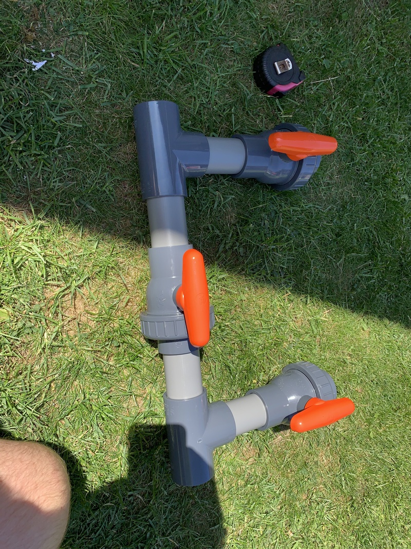

Ik wil mijn drukleidingen verlijmen
Ik lees afschuinen, waar ik geen apparatuur voor heb en over het lijmen veel verschillende mogelijkheden. Ik heb geen cleaner alleen uni-100XT.
Beter cleaner halen of wasbenzine gebruiken. Niet schuren alleen afbramen? Niet draaien als lijm op beide delen zit?
Enige tips?
Ik krijg mijn leiding niet in de vdl appendages geschoven. Als ik geweld zou gebruiken dan zitten ze moer vast. Gaat vsst niet lukken met lijm. Wat doe ik niet goed?

Marco_Dark schreef op zondag 17 mei 2020 @ 16:01:
Enige tips?
Bramen beetje afschuren is wel fijn, afschuinen maakt het makkelijker met inschuiven maar zelf nog nooit gedaan. We werken met 2-3 bar gen geen 16 bar :).
Cleanen met nieuwe schone buizen/koppelingen moet niet maar met is altijd beter, zorg in ieder geval dat de buizen/koppelingen goed schoon en vetvrij zijn.
Verder niet schuren, beiden delen heel goed insmeren (te veel kan niet zou je haast zeggen).
Daarna in een rechte beweging erin schuiven. Daarna niet meer aan zitten en laten drogen.
Overtollige lijm direct verwijderen.

  • Jazsie
  • Laatst online: 20:47
arnoldvalk schreef op maandag 18 mei 2020 @ 09:54:
@Jazsie ik heb geen bypass. Wel loopt er vanaf het zwembad een 34 mm leiding naar de pomp, van de pomp naar de solar is een verloop van 32mm en naar de zoutwatersysteem weer naar 34.
Kan dit een probleem zijn ?
Zal ook de bol er weer tussen uit halen en kijken of alles nog goed werkt. Voordat ik de bol ertussen deed werkte het goed.
@vso volgens de bol moet er minimaal 2m2 pomp zijn
Neen die overgang van 34 van/naar 32 mm is het probleem niet.
Probleem is dat je solar bol best wel veel "flow" tegen houd. En dus gaat je zoutwatersysteem zeuren omdat je pomp niet sterk genoeg is.
Je zoutwatersysteem (neem aan dat je van intex hebt) heeft minimaal 3.4 m3/u nodig.
Omdat je zandfilterpomp 4 m3/u is haal je dit niet.
Je kan proberen of het geheel werkt zonder de solar bol ertussen. Indien wel dan kan je een bypass plaatsen om zo toch je doorstroming te verhogen (goedkoopste oplossing).
Werkt het ook zonder solar bol ertussen niet dan is je zandfilterpomp niet sterk genoeg en moet je een zwaarde aanschaffen (duurdere oplossing).
Een 6 m3/u of zelfs 8 m3/u zandfilterpomp is beter.

Dan nog heeft @Jazsie gelijk .. Waarom geen Y of T-stuk ertussen zetten .. ?
de bol kan je op MP zetten maar beter een verwarming dan geen ..

Prima aangesloten, plaats een bypass (heb je toch nodig ongeacht welk solar bol/mat of zelfs warmtepomp) en je kan vooruit.
Zoals @vso zegt; beter iets van verwarming dan geen... verkopen kan altijd nog :)

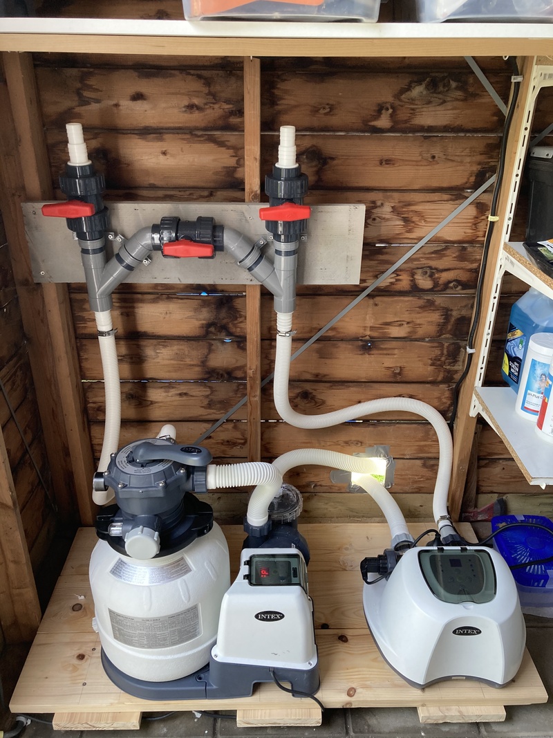

Vorige zwembadzomer heb ik de ZFP ook een "huisje" gegeven.
Afbeeldingslocatie: https://tweakers.net/i/dE-Ah813TjLZ4oZvfe5uGlyiHwc=/full-fit-in/4920x3264/filters:max_bytes(3145728):no_upscale():strip_icc():fill(white):strip_exif()/f/image/XRO1CCw03KtwxtuIRIMvXzk2.jpg?f=user_large
Dit was voor een Intex 4m³ ZFP. Bovenkant kon er ook makkelijk af.
Voor dit jaar een upgrade naar Intex 10m³ en voorlopig nog geen ander huisje kunnen vinden / maken.

Bauki schreef op maandag 18 mei 2020 @ 11:26:
Netjes! Helpt het ook tegen het geluid of is het niet de moeite?
Nice! Werkte dat ook een beetje geluidsdempend?
  • Bauki
  • Registratie: Januari 2017
  • Laatst online: 27-06 13:11
@Jazsie & @BeeJee78 Ja, werkt echt wel geluidsdempend

  • arnoldvalk
  • Laatst online: 15-07 08:08
zou dit voor mij opstelling werken ?
https://www.zwembadenwebshop.nl/kleine-bypasskit
mooi +1, ik denk wel uitdagend met regen .. teminste verfje zal veel schelen ..
@BeeJee78 je kan je isolatie materiaal ertegenaan drukken aan de binnenkant .. je hoeft niet 100% vast te lijmen ..
32/38mm slang heeft voordeel dat je wat mobiel(er) bent met je bouwwerk .. pijp is vaste opstelling.
@arnoldvalk nee dit is de goedkope (waardeloze) set zoek er 1 met 3 kranen

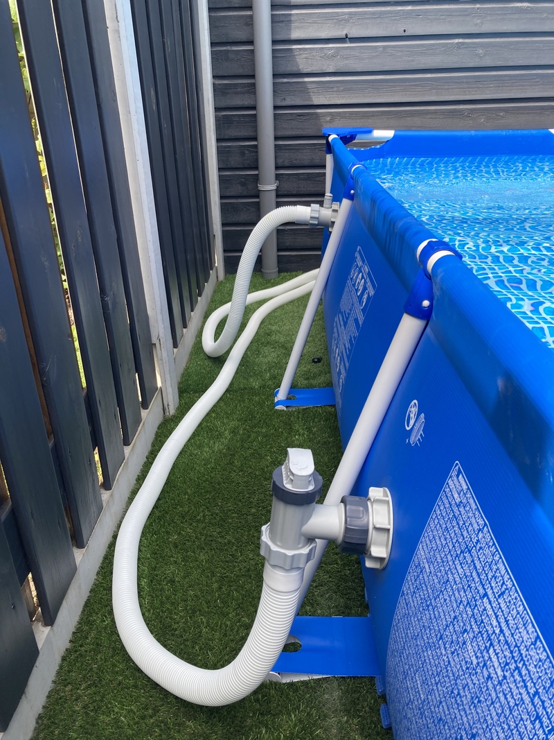

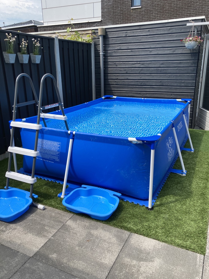

Gezien de onzekere vakantieplannen en een net opgeknapte tuin heb ik ons Action zwembad van €2,99 ook maar vervangen voor iets groters na mij ingelezen te hebben in dit topic.
Afbeeldingslocatie: https://tweakers.net/i/AHG0s2RHyVfxofZHCUhUGPCqvt8=/800x/filters:strip_icc():strip_exif()/f/image/0Le9PhiFG26t8vqYKfYv0eQw.jpg?f=fotoalbum_large
Nog steeds zeer bescheiden:
Intex zwembad 220cm * 150cm
Chloordrijver in het bad
Bestway tegels van 2mm van de GAMMA
Solar afdekzeil en daarover heen nog een GAMMA afdekzeil (na 2 dagen alleen het solarzeil lagen er al zoveel blaadjes en andere meuk in het zwembad dat ik voor nu er ook nog maar een extra zeil overheen heb)
2x 6.6 meter slang naar een Intex cartride pomp met wasbare cartridge in een huisje van hout wat ik nog had liggen. Aangestuurd via een KAKU in Domoticz
Solar mat op een kleine verhoging zodat ik m'n gras niet verkloot :)
Al met al voor zo'n €250,- klaar. Werkt goed, gisteren was de watertemperatuur in 4 uur tijd van 15 graden naar 18 graden gegaan, met deels zon op het bad zelf en zon op de solar mat. Met een buitentemperatuur van 16 graden.
Enige wat ik merk dat er elke paar dagen luchtbellen in de slangen blijven zitten waardoor de doorstroming drastisch minder wordt. Een paar keer de hand op de uitstroom om druk op te bouwen en dan door te laten spoelen lost dat wel op, maar ideaal is het niet. Komt ben ik bang toch omdat de solar mat niet helemaal op de grond ligt (ook al is het maar 30cm hoog, dus nog lager dan het waterniveau.)
Voor de rest wachten op mooi weer :9

Ziet er goed uit! Alleen lijkt je tuinpoort nu volledig geblokkeerd...

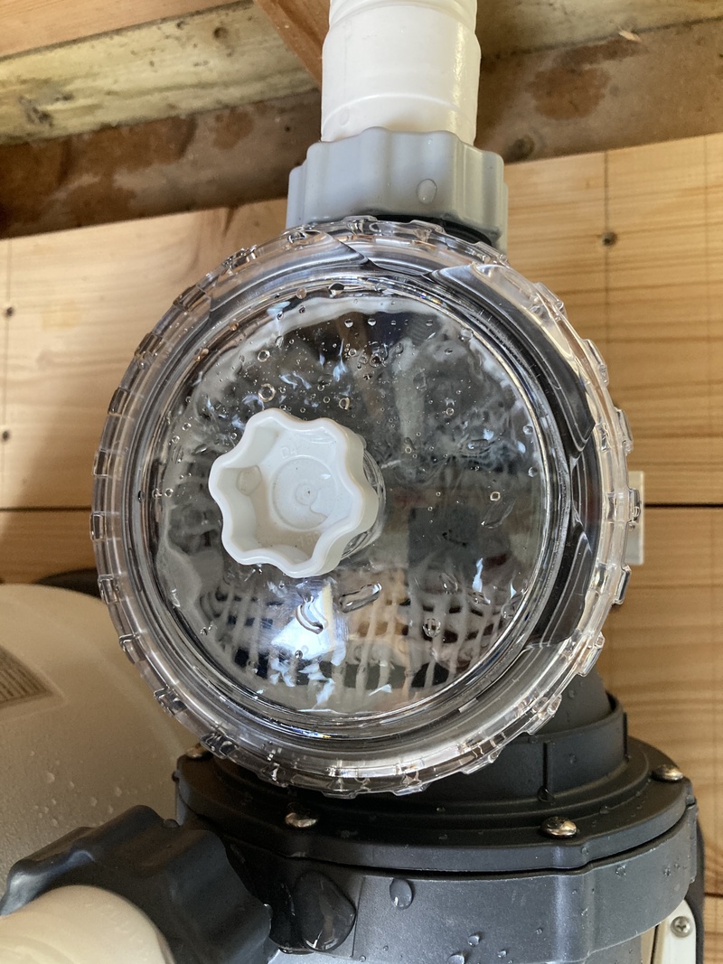

Kun je die luchtbellen niet wegkrijgen met het ontluchtingsventiel op de pomp?

Thy... schreef op maandag 18 mei 2020 @ 12:40:
Nice man, strakke set-up! d:)b Wel raar van die luchtbellen, dat zou eigenlijk niet mogen gebeuren als alles volledig goed afgesloten is. Misschien is idd de doorvoer niet helemaal optimaal?

ivm die luchtbellen: zit uw inlaat van het zwembad onder water of niet? Wanneer uw pomp uitvalt kan hij hier namelijk water aanzuigen. Uw matten liggen hoger dan de uitlaat van het zwembad en dus stroomt het water gedeeltelijk terug naar het zwembad. Dus ik vermoed dat het opgelost kan zijn wanneer u wat meer water in het zwembad doet zodat de inlaat onder water komt.
  • Thy...
  • Laatst online: 07:59
K-Jay schreef op maandag 18 mei 2020 @ 12:55:
Ja de volgende keer moet ik hem nog iets verder van de poort afzetten zodat ik er nog precies doorheen pas indien nodig, hoewel ik de poort bijna niet meer gebruik. Maar dat bedacht ik pas toen hij al vol was :P
Het gekke is dat met dat ontluchtingsventiel open er alleen maar meer lucht in de pomp lijkt te komen. Volgens de gebruiksaanwijzing moet je het ventiel open houden, de pomp aanzetten, wachten tot er water uit het ventiel komt en dan het ventiel dichtdraaien Maar zonder mijn hand op de uitlaat te houden stroomt er na 30 minuten nog geen water uit (ook niet met alleen de pomp, dus zonder solar mat). En ook met mijn hand erop duurt het vrij lang en als ik dan vervolgens naar de pomp ren om het ventiel dicht te draaien lijkt er alweer lucht ingekomen te zijn. Maar dat kan ik mis hebben.
Dennahz schreef op maandag 18 mei 2020 @ 12:59:
Je zou inderdaad zeggen dat het niet kan gebeuren als alles afgesloten is, misschien was het nog lucht wat ergens verstopt zat. Dat is het nadeel van 12 meter niet-doorzichtige buis, alleen bij de 3 meter die wel doorzichtig is zie ik de luchtbellen. In de rest van het systeem kan ik niet zien of er wat zit.

Beste medeforummers,
Ik ben nieuw op dit forum, ik zal mij daarom even voorstellen. Ik ben Yusuf, 32 jaar, getrouwd, 2 kinderen van 2 en 4.
Na tig uren gelezen te hebben op dit forum, heb ik in de afgelopen weken mijn spullen bij elkaar gekocht (inmiddels ben ik z’n €1000 euro lichter hehe). Dus laat het mooie weer maar komen! Ik heb een intex ultraftame 3x2m, intex ZFP 6M3, intex zoutwatersysteem (klein) en 5M2 EPDM solarmatten. Vandaag heb ik het bad (deels) opgezet/aangesloten. Zie hieronder de foto’s. Het is aardig gelukt moet ik zeggen. Ik heb toch een aantal vragen:
- Volgens mij heb ik lucht in mijn systeem zitten? Mijn voorfilter zit wel vol met water, maar toch zit er een klein beetje lucht in. Als ik het ventiel opendraai met pomp aan, zakt het waterniveau. Met pomp uit laat ik de filter vol lopen en zodra het water uit het ventiel komt, draai ik deze dicht. Zie foto, of zit het zo goed?
- Slang van ZFP naar bypass gaat iets heen en weer. Normaal? Of een andere reden?
- Bypass (ook met Y stukken voor een betere flow, met dank aan @vso ). Ik heb nu de bypass bevestigd met klemmen van 50mm op een plank. Zijn er andere manieren hiervoor?
De in- en uitlaat gaten heb ik ingesneden. Gisteravond tijdens het koppelen draaide ik echter 1 afsluitkraan kapot (vandaar dus nu 1 afsluiter) ik heb inmiddels een nieuwe besteld.
Morgen ga ik de solarmatten op het dak van mijn schuurtje plaatsen. Foto’s volgen nog. Ik wens iedereen een fijn zwemseizoen toe!

Leuk dat je foto's deelt !!! altijd +1 :) mooi gedaan ook
Kan je ons vertellen hoe je dit elektrisch in elkaar hebt gestoken ? (kwa aansluitingen) .. hoe is je ervaring met het "afregelen" ..
Tipje(s) ..
- Koop een poolnoodel en snij hem in + korte lengtes zodat je dat het over plankjes (ductape/gat) kan schuiven .. ter bescherming van je slang) . kost 1 euro als je ze vind.
Ga je nog gaten maken voor je slangen naar het dak ?
kan je hier iets over uitbreiden .. ik heb niet echt het idee dat ze fragiel zijn en wat is er dan defect geraakt ?
geniet er ook van met je gezin !
Afbeeldingslocatie: https://tweakers.net/i/e7ws--L3a7mzX6x6PrktTEZEiso=/800x/filters:strip_icc():strip_exif()/f/image/cGx77vfzUsEv2e2Zrc9X1YCh.jpg?f=fotoalbum_large
Heb deze erop zitten spullen van VDL werkt super

Maurice2020 schreef op maandag 18 mei 2020 @ 16:08:
heb hetzelfde als @Blacksea hierboven post .. (alleen meer pijp ipv slang) .. maar ook met Y stukken .. en 45 graden bochten ..

https://pvcvoordeel.nl/pvc-druk-hulpstukken-vdl/ > zelf samenstellen :)
Maar dat is wat ik heb gedaan. Voor de heen is een kant en klare set makkelijker...
