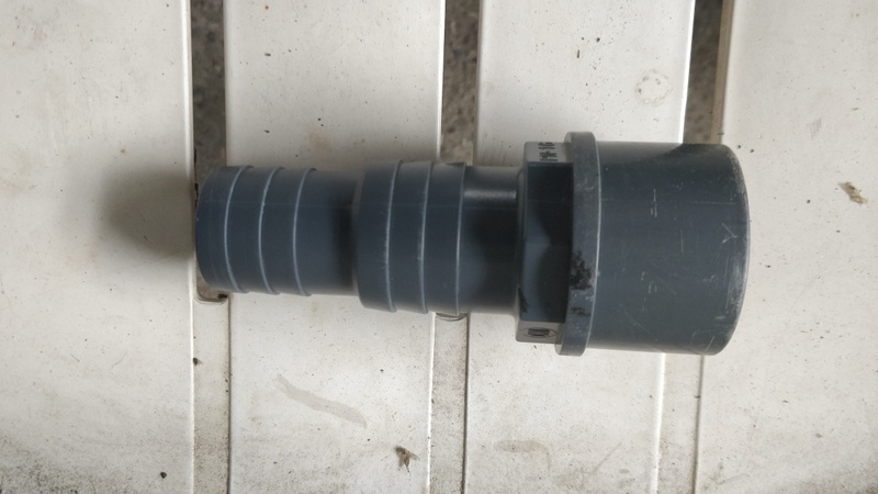

ik zoek me rot naar een verloop van 50mm lijm naar 38mm standaard slang met slangklem.
Ik heb VDL onderdelen maar daar kan ik het niet vinden. Heeft een expert tips ?
Bedoel je niet gewoon deze?
Afbeeldingslocatie: https://tweakers.net/i/yjSqS7n7YK41FJvobgRytacUJd8=/800x/filters:strip_icc():strip_exif()/f/image/TGPfxYL8XomAYep8p5RwGU4E.jpg?f=fotoalbum_large
Afbeeldingslocatie: https://tweakers.net/i/q0gCZLluuBl2-eNgexgDoUZhH58=/800x/filters:strip_icc():strip_exif()/f/image/1chwhojnqT7goLgFGwCvR1ey.jpg?f=fotoalbum_large
Het dunne stuk wat je niet nodig hebt, even eraf zagen. Scheelt weer doorstroom.
Edit; bij Zwembad.eu tegen woekerprijzen te verkrijgen

  • Marco_Dark
  • Registratie: Januari 2019
  • Laatst online: 04-10 16:45
Het maakt niet echt uit of je 50mm ondetdeel van ander merk er in schuift
Bang voor te veel speling en pvc lijm, of zie ik te veel beren op de weg.?
Tefloon gaat op schroefdraad maar de afdichting moet toch op het witte einde van de intex slang en het begin van het schroefdraad?
Rubbere ring bij de gamma oid of iets anders lokaal. Ik ga er van uit een platte pakking?

@Marco_Dark dat klopt, het meeste is uitwisselbaar. maar let op bij kogelkranen. Deze (schroefaansluitingen) vaak niet.

ik heb alles van VDL besteld.
Ik mis alleen nog die 50mm naar 38mm.
en waar de rubberen ring te kopen voor de intex slang koppeling
Goed tip btw van het afzagen:)
dat is inderdaad een duurde prijs bij Zwembad.eu :(

@Marco_Dark een ander merk 50mm lijm zal ook prima passen.

Marco_Dark schreef op donderdag 14 mei 2020 @ 12:28:
Infeite maakt het niet uit, eventueel neem je "Griffon UNI100 PVC Lijm" deze is wat dikker dan normale PVC lijm.
Gewoon goed insmeren, te veel is niet erg, te weinig wel :)
Marco_Dark in "Intex Zwembad , solarmatten , Zandfilter pomp"
Neem aan dat je over de "Intex adapter 32/38 mm" spreekt van toppy.nl?:
Bij voorkeur een platte ring inderdaad die ertussen zit. teflon op de schroefdraad is zelf niet nodig.
Een beetje bij de slang kan helpen maar dat was bij mij niet nodig (er zit namelijk al een rubberen ring op), wel een klemslang uiteraard.
Indien je de "goedkope" koppeling bedoelt:
Erin lijmen en de slang erop monteren met telfon tape en slangklem.

Iemand enig idee hoe ik het beste deze twee op elkaar kan aansluiten...
Afbeeldingslocatie: https://tweakers.net/i/zb_RN6zWOmIge1Q3nPMHk7useW4=/800x/filters:strip_icc():strip_exif()/f/image/aE0PJaAVXvjcHH4R608eQpew.jpg?f=fotoalbum_large
Afbeeldingslocatie: https://tweakers.net/i/5nDsteU6Jogde-2v726Ip0feyRI=/800x/filters:strip_icc():strip_exif()/f/image/qrwtF6z4HCppmxeBviqiRNK7.jpg?f=fotoalbum_large
Ik heb alleen deze slang, maar die past natuurlijk niet op de pomp.... |:(
Afbeeldingslocatie: https://tweakers.net/i/RAxr0-C2gmutnIET-RDN7KaoV8A=/800x/filters:strip_icc():strip_exif()/f/image/RkCAjSqkfzQXjaVPc8SSy7SL.jpg?f=fotoalbum_large
Ik zit zelf te denken aan een Intex 38mm opschroef slang en op zoek naar een 32-38mm verlengstuk zoals op de foto. Iemand enig idee waar ik deze in de buurt van Noord-Holland kan kopen?
  • Jazsie
  • Laatst online: 20:47
Kickasz schreef op vrijdag 15 mei 2020 @ 16:33:
Deze?: https://www.toppy.nl/prod...tex-adapter-32-38-mm.html
Hoeveel mm is de dia van het draadeind op de ZFP? die van de Intex adapter is ongeveer 58mm...
Woonachtig in België | 6200 Wp | eGolf 32kWh
  • vso
ik gok dat die 2 wel gaan passen @Jazsie voor gestelde adapter dus
[ Voor 36% gewijzigd door vso op 15-05-2020 16:44 ]
Tja vanalles
  • Kickasz
Jazsie schreef op vrijdag 15 mei 2020 @ 16:42:
Thx, dat was precies wat ik zocht :). Nu alleen nog op zoek naar een plek in Noord Holland, zodat ik deze morgen gelijk kan ophalen... Weinig zin om de pakketdiensten nog verder over te belasten. O-)
En het scheelt mij weer gezeur van de rest van het gezin :+
