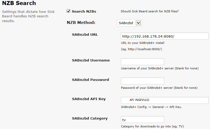

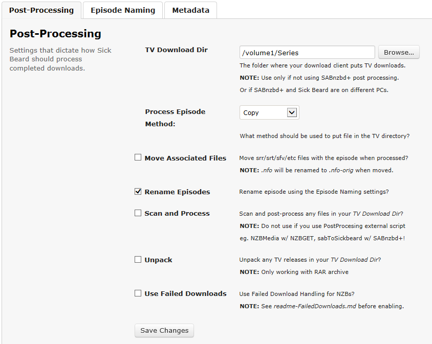

Ik heb een probleempje met SickBeard (al zolang ik het gebruik). SB verplaatst de bestanden niet, ik heb dus een map "Sickbeard" ik specificeer dat sickbeard een serie download naar "sickbeard\serie", maar de serie blijft staan in "sickbeard".
Wat vreemd is, dat als ik een map maak in sickbeard met de naam van de serie, en ik zeg sickbeard dat de serie gedownload moet worden naar "sickbeard\serie", dan maakt sickbeard de locatie "sickbeard\serie\serie" aan, maar laat alles wel in "sickbeard\serie" staan.
Hopelijk snappen jullie wat ik bedoel.
Een beetje achtergrond info:
Ik gebruik sickbeard icm SABnzbd (nieuwsgroepen)
Ik heb sickbeard draaien op Windows 10
Ik heb categorieën aangemaakt binnen SABnzbd
Ik hoor graag van jullie :)
miicker schreef op maandag 19 oktober 2015 @ 00:08:
Heb je wel eens geprobeerd om naar een andere map te downloaden? Dus niet in je map waar je ook je series bewaart, maar bv \download.
Als het bovenstaande niet werkt, post dan aub je configuratie eens hier.
Een aantal dingen:
- SB download niet. SB ontdekt het bestaan van een nzb, Sab download vervolgens.
- Welke velden heb je nu precies geconfigureerd?
- Heb je screenshots?
- Wat zeg het log je?

Met veel pijn en moeite probeer ik mijn Sickbeard/SabNzbd config aan de praat te krijgen. Na kennis te hebben gemaakt met het rechten-probleem heb ik dat nu aan de praat door de benodigde rechten van de sickbeard en sabnzb mappen via WinSCP toe te kennen. Het downloaden werkt nu, maar het post processen werkt niet. De log zegt dit:
Loading config from /usr/local/sickbeard-custom/var/SickBeard/autoProcessTV/autoProcessTV.cfg
Opening URL: http://192.168.178.24:808...ete%2FHomeland..*censuur*
Processing folder /volume1/downloads/complete/Homeland..*censuur*
TV_DOWNLOAD_DIR: /volume1/Series
PostProcessing Path: /volume1/downloads/complete
PostProcessing Dirs: [u'Homeland..*censuur*']
PostProcessing Files: []
PostProcessing VideoFiles: []
PostProcessing RarContent: []
PostProcessing VideoInRar: []
Processing folder Homeland.*censuur*
Er gaat dus nog iets niet goed, maar ik heb werkelijk geen flauw benul wat ik moet doen.
M'n instellingen:
Afbeeldingslocatie: http://tweakers.net/ext/f/gZ8vbN6v0BJfqnTBXbv3JJ84/full.png
Afbeeldingslocatie: http://tweakers.net/ext/f/tHxYpX13Z70rVkRZ5ZJ97yAC/full.png
Afbeeldingslocatie: http://tweakers.net/ext/f/uTi9UTJO9hLKxDualH6Ck2sp/full.png
Afbeeldingslocatie: http://tweakers.net/ext/f/glqG7heNAzQ5fBbJ7SnoyqcV/full.png
[ Voor 13% gewijzigd door The Legend op 17-11-2015 23:06 ]
