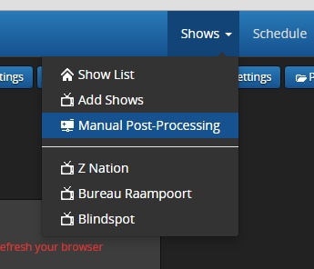

Huh, ik kan de handmatige postprocess-knop niet meer vinden. Die zat toch rechtsboven? :?
Afbeeldingslocatie: http://tweakers.net/ext/f/dOk5td25j5o3JntjIMG897nF/full.jpg
Ik heb na een grondige refresh wat bestanden gedowngrade van 1080p naar 720p, het lijkt erop dat hij deze nu niet ver wil auto-post-processen omdat hij al een groter bestand heeft staan, maar ik haal dat niet uit de logging. Vandaar dat ik hem een keer handmatig wil draaien.
Never mind, al gevonden. Die zat toch eerst ergens anders? :?
