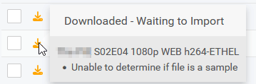

Zijn er nog meer geautomatiseerde opties voor ondertitels behalve Bazarr?
Bazarr werkt prima voor losse films en afleveringen van series of seizoenen maar gisteren kon ik voor een wat oudere serie bijvoorbeeld alleen maar het hele pakket vinden (S1-S6) in Sonarr kwam ik dus niet tot het gewenste resultaat maar wel in Prowlarr.
Toen dus handmatig gedownload maar nu vindt er dus geen Move, Rename en Download Subtitle proces plaats, wat is dan handig in zo’n situatie?

Multi season packs worden niet ondersteund, die moet je handmatig importeren en dan werkt het wel

TRaSH schreef op vrijdag 22 augustus 2025 @ 19:37:
Bedoel je met handmatig gewoon 1 seizoen tegelijkertijd? Dat is namelijk het probleem, soms vind ik alleen maar een S1-6 pakket, of wel losse seizoen maar dan weer niet in de gewenste quality profiles.

Wie herkent dit probleem: ik heb op een Synology i.c.m. Container Manager (Docker) de arrstack draaien met vooral Sonarr i.c.m. Qbittorrent. Werkt over het algemeen prima echter de laatste tijd geregeld last van het feit dat Sonarr sommige bestanden niet wil/kan importeren. Let wel: het gaat ook geregeld goed. Permissies bijvoorbeeld lijkt mij dan niet aan de orde. Herstart van het geheel maakt geen verschil, Sonarr bijwerken ook niet.
Afbeeldingslocatie: https://tweakers.net/i/jWsXAi7KHbrRKKjKBkz9cmS6R9o=/fit-in/4000x4000/filters:no_upscale():strip_exif()/f/image/9SCWQ6zOx8qNVgEDXV4DTPTX.png?f=user_large
Handmatig importeren kan wel maar is natuurlijk wat tegenstrijdig :+
Iemand een idee?

Hij denkt dat de file een sample is, dit gebeurt wel eens met releases die zeer klein zijn zoals een paar MB, dus je zou kunnen kijken of dat het probleem is.
Maar ik zou even trace logging aan doen en kijken in je logs welke error je krijgt volgens de officele discord support channels kan het ook aan andere issues liggen die meestal in de trace logs staan.
I think I'm afraid to be happy whenever I get to happy, something bad always happen.

TRaSH schreef op zaterdag 31 januari 2026 @ 19:45:
Ik heb die ETHEL zelfs hier gebanned een paar maanden geleden .. gaf alleen maar issues ..
correct me if I'm wrong die gaf bij mij elke keer .lnk bestanden .. als ik het me goed herinnerde. Daarna geen issues meer. Nu geef ik niet zoveel om kwaliteit .. 1080p is ok ik heb geen 2160 nodig maar het moet wel werken ;)
There are no secrets, only information you do not yet have

@TRaSH & @zeroday tnkx! :) Net even ingedoken: Valt mij op dat er veel ETHEL releases gefailed zijn inderdaad. Twee daarvan zijn een screener (op basis van de extensie). Dus die download ik sowieso wel even opnieuw.
|Error|DownloadedEpisodesImportService|Import failed, path does not exist or is not accessible by Sonarr: /data/torrents/completed/[...]1080p WEB h264-ETHEL.scr. Ensure the path exists and the user running Sonarr has the correct permissions to access this file/folder Gek genoeg zie ik andere gefailede imports niet in de logging voorbijkomen, alleen deze screeners. Met trace logging aan zie ik ook nog een .ISO (ook maar op de exclude lijst gezet)
En veel heel veel meldingen:
|Error|DetectSample|Failed to get runtime from the file, make sure ffprobe is available
Las op Github soortgelijke issues https://github.com/Sonarr/Sonarr/issues/8214
Voor nu geen tijd om hier verder in te duiken helaas.
Dank! :)

Dit is een bekend probleem momenteel op public trackers dat er veel releases met malware rondzwerven, voornamelijk scene releases.
Je zou scene releases kunnen blokkeren

Ik heb de laatste weken problemen met de releases van cakes.
Ik gebruik nzbget ivm Sonarr en wat er gebeurd is dat na het automatisch unpack nog een reeks rar bestanden staan waar nzbget niks mee doet, vervolgens herkend Sonarr niet dat er iets gemoved moet worden en die blijft dus in de que staan.
Wat ik nu doe is een handmatige unrar, dan herkend Sonarr de file en wordt hij geprocessed of ik zoek een andere release.
Wat ik wil of de cakes releases ignoren, hoe doe ik dat in Sonarr of zorgen dat nzbget de extra rat bestanden unrarred
Iemand een idee?
  • TRaSH
  • Laatst online: 18-10 23:02
Alleen cake of alle zogenaamde scene releases die zo zijn
Maar met custom formats doe je dat
https://trash-guides.info...-of-custom-formats/#scene
