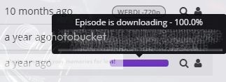

Ik heb iets opvallends met een serie in Sonarr
Van deze serie download hij de eerste beschikbare 1080P release, dit is een webrip. Vorige week ineens een melding dat hij een een AMZN.WEB-DL heeft gedownload. De grootte van het bestand was een stuk groter, maar dat maakt niet uit.
Het vreemde is dat bij de tweede aflevering een webrip wordt gedownload, maar niet de AMZN.WEB-DL. Toen ik handmatig zocht kwam ik deze wel tegen. Maar geeft het rode uitroepteken aan:
Afbeeldingslocatie: https://i204.photobucket.com/albums/bb128/Binnetie/quality_zpsu3ljhttb.jpg
Ik vraag me nu even af waarom hij dit nu aangeeft terwijl de eerste aflevering wel goed ging. Of zal ik dan een filter aan moeten maken met. must not contain 'webrip'?
  • TRaSH
  • Laatst online: 29-09 20:11
Als je geen webrips wilt moet je dat aangeven.
https://github.com/TRaSH-...Different-WEB-DL-Releases
Of wachten op v3 of de test versie gebruiken.
Daar is het wel mee mogelijk om eindelijk web-dl te scheiden van webrips

  • Binnetie
  • Laatst online: 12-06 11:00
TRaSH schreef op woensdag 19 september 2018 @ 12:19:
Die link heb ik 2 weken terug ook gezien en op basis daarvan mijn filter bijgewerkt. Echt een top handleiding!
Ik had geen tag ingesteld voor AMZN.WEB-DL bij deze serie. Maar het ging blijkbaar wel goed bij de eerste aflevering.
Hoe doen jullie dat als je een serie toevoegt? Want als ik een serie zoek weet ik niet of er een NF of AMZN versie van beschikbaar kom en of ik die tag mee moet nemen. Kijken jullie eerst welke online aanbieder hem beschikbaar stelt of wat is jullie manier?

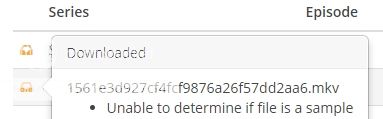

Vanochtend 3 afleveringen van een andere serie gedownload. 2 gaan er helemaal goed. De derde niet, hetzelfde zoals gisteren:
Afbeeldingslocatie: https://i204.photobucket.com/albums/bb128/Binnetie/manual%20import_zps1khwuuet.jpg
De rode uitroepteken waar je om vroeg geeft aan dat hij niet kan bepalen of het een sample file is.
In de logging zie ik ook dit staan:
DetectSample
Failed to get runtime from the file, make sure mediainfo is available
Nu zag ik dat ik helemaal geen Mediainfo had draaien, terwijl ik ervan overtuigd was dat dit wel zo was. Deze heb ik nu geïnstalleerd en de nas even herstart, kijken of dit nu wel goed gaat.
Edit: de herstart heeft niet geholpen. Misschien dat het alleen geldt bij afleveringen na de installatie.
Ik heb versie 17.12-6 van Mediainfo.
Ik lees hier hetzelfde probleem: https://forums.sonarr.tv/...ming-moving-files/18860/3 maar heb zo geen idee hoe je die update.

  • TRaSH
Bij mij op me linux vmware werd hij wel geïnstalleerd.
Issue is ook de bestandsnaam daar kan Sonarr niks mee.
Ik dacht dat er in nzbget een optie was dat hij de nzb naam zou gebruiken voor de bestandsnaam.
Maar kan ook zijn dat het 1 van de 2 scripts zijn die ik gebruik.
1 die reversed name en misschien dus ook een garbage file naam.
2. Van hier ergens die de fake release groups verwijdert zoals postbot etc.
