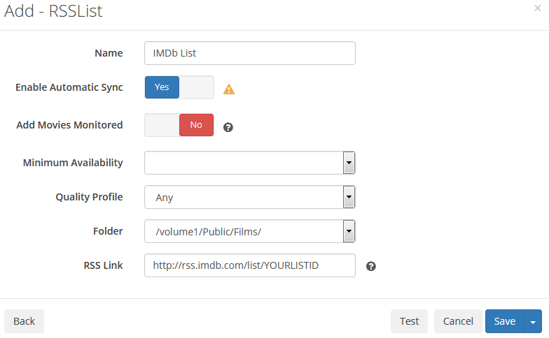

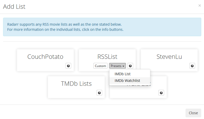

Ik gebruik de watchlist van IMDB om zodoende films in Radarr te krijgen. Maar ... als de film eenmaal in Radarr staat, dan mag ie wmb van de watchlist van IMDB af. Bestaat deze optie? Ik kan hem niet vinden.

pven schreef op zondag 28 oktober 2018 @ 11:56:
Volgens mij gaat dat niet.

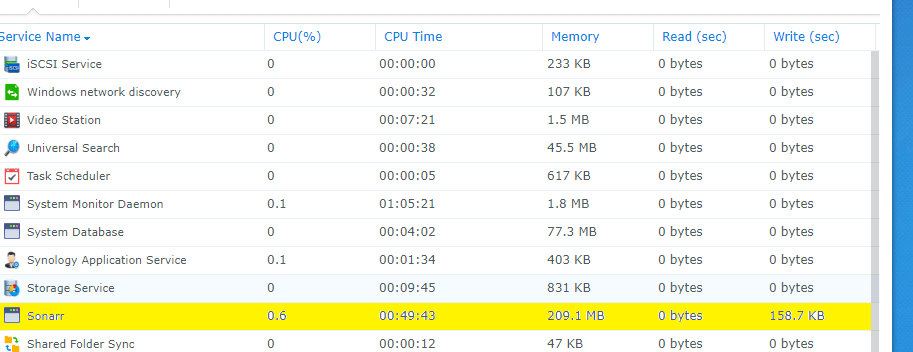

Sonarr op Synology is geen resource vreter.
Afbeeldingslocatie: https://tweakers.net/ext/f/Q1z2uFelxe2LCIfUmt2QNtTi/full.png

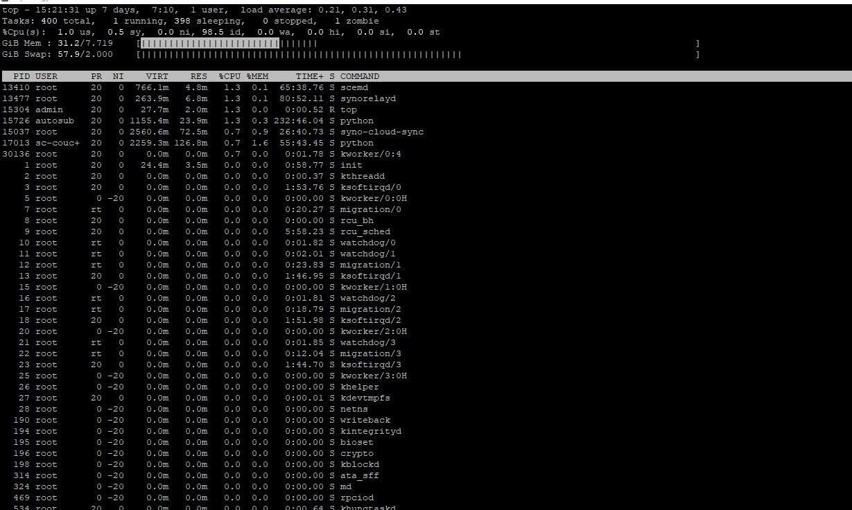

Het feit alleen al dat je dit resource plaatje laat zien bewijst dat je er echt geen kijk op hebt.
Geheugen gebruik op een Linux systeem zegt al helemaal niets en CPU gebruikt vliegt de lucht in op het moment dat Sonarr iets gaat doen.

Ben(V) schreef op woensdag 31 oktober 2018 @ 14:50:
So what met een quad core en 8 GB RAM?
Afbeeldingslocatie: https://tweakers.net/ext/f/L6Q8beps6MfUVHeEi6OEHNBo/full.png
[ Voor 9% gewijzigd door wvkreg op 31-10-2018 15:22 ]
  • Ben(V)
  • Laatst online: 14:55
Niet iedereen heeft een overprized/oversized Nas.
Maar waarom maakt jij je zo druk?
Als mensen liever SicKChill gebruiken moeten ze dat toch zelf weten.
Functioneel gezien doen ze precies het zelfde en SickChill doet het zonder Windows emulatie (.net).
  • wvkreg
  • Laatst online: 30-08 23:31
Ben(V) schreef op woensdag 31 oktober 2018 @ 15:28:
Je bent niet vriendelijk. Autosub is ook een resource vreter dus ik vind je opmerkingen nogal bot.
  • Ben(V)
O dus iets constateren is onvriendelijk?
Jij begon toch door te roepen dat mensen Sonarr moesten gebruiken in plaats van SickChill, zonder enige onderbouwing.
En dat autosub een resource vreter zou zijn is al helemaal een domme opmerking.
Hoe zou jij dat weten, zo'n resource vreter gebruik jij toch zeker niet.

Als ik via preset een IMDB list wil toevoegen krijg ik deze: http://rss.imdb.com/list/YOURLISTID
Dit werkt bij mij niet...

Tx! Wat voor list voeg je dan toe? Ik krijg onderaan alleen de optie: RSS Link
Radarr api url heb ik niet als optie?
Afbeeldingslocatie: https://tweakers.net/ext/f/kG4REQw3c91f2MwCWucmlZnb/full.png
Edit: Ik heb Radarr Version 0.2.0.596
[ Voor 16% gewijzigd door vandermark op 22-11-2018 14:30 ]
  • Pistolebob
  • Laatst online: 24-08 14:39
[ Voor 100% gewijzigd door Pistolebob op 23-04-2019 14:46 ]
  • vandermark
  • Laatst online: 05-09 20:52
Ik heb toch echt andere (minder) opties... Hoe kan dat?
Afbeeldingslocatie: https://tweakers.net/ext/f/UJkH7YlDVLwkYmUjWTfjCeQ9/full.png
Edit, vergelijkbaar met dit geval dus: https://www.reddit.com/r/..._have_radarr_list_option/
Edit 2: Ik ben van stable naar develop gegaan en geupdate --> optie verscheen en is gelukt :)

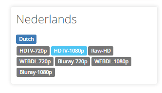

In Sonarr heb ik bij Nederlandse series iets te vaak de melding 'Release Rejected: English is wanted, but found Dutch'. Maar Dutch is dus juist wel wenselijk. Iemand een idee of dat ergens in te stellen is?
|| Unprompted (AI-blog) || slotje.com for sale || Dank pven! ||
  • NaN
NaN
SjoebieDoowah.
pven schreef op maandag 31 december 2018 @ 15:25:
Settings, Profiles?
Afbeeldingslocatie: https://tweakers.net/ext/f/KynWN3x4dvRGxZjX6h2cyFxQ/full.png
En dan dat profile gebruiken voor je NL series, he.. ;)
[ Voor 16% gewijzigd door NaN op 31-12-2018 15:33 ]
Oeh, die spreekt erg voor zich. _O-
Dank! _O_
