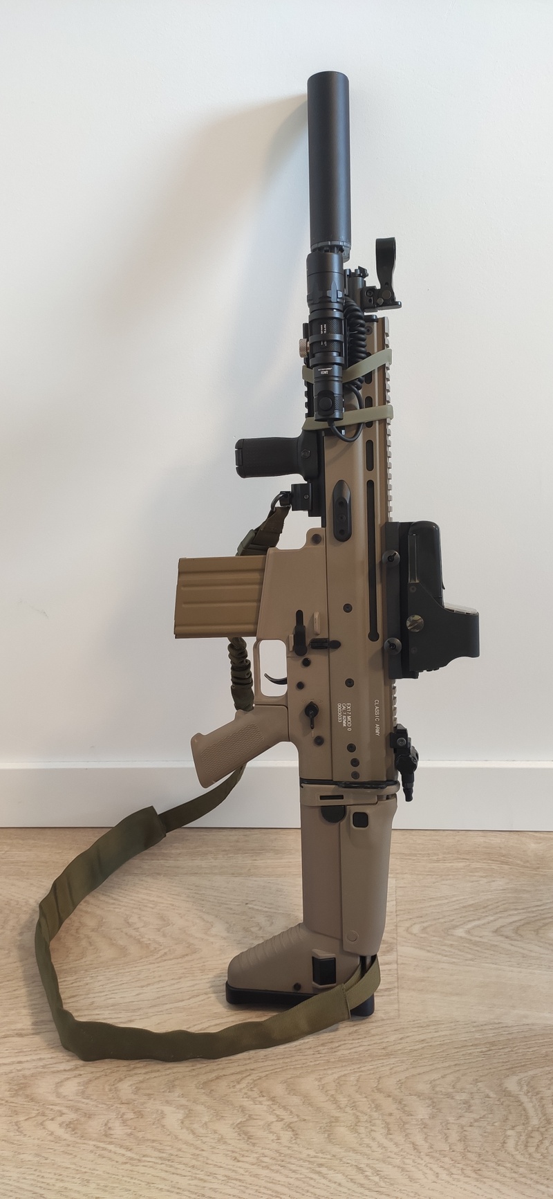

Vandaag maar eens mijn nieuwe replica naar de loods meegenomen om een beetje te test schieten met mijn SCAR. Ik heb m nog niet gebruikt want ik heb m aangeschaft tijdens de lockdown. De highcap feedt om een of andere reden niet, de eerste 3 wel maar daarna komen de bb's niet meer omhoog. wiel blijft wel draaien. Ik denk een blokkering onderin ergens. Dat moet ik nog ff uitzoeken. Opzich niet zo'n ramp want ik gebruik liever de midcaps.
Ik heb wel een ander probleem, veroorzaakt door de krappe batterijruimte. De ruimte is minimaal, de kabels vrij lang en bij het dichtvouwen van de stock kunnen de kabels klem komen te zitten. Het is echt een b*tch om alles passend erin te krijgen, maar vooral zo dat ik de stock ook weer dicht kan schroeven.
Het signaaldraad voor de trigger is nu beschadigd daardoor. De mantel is gescheurd en de draadjes erin zijn vrij dun en breken door. Met het testen werkte hij maar af en toe. Nu maar eens kijken of ik het kan repareren. Ik heb echt een hekel aan spullen die niet werken. |:(
Maar ja, binnenkort komt de nieuwe barrel en wat andere dingetjes binnen en dan kan ik m helemaal 100% maken (hoop ik).

williewimp schreef op woensdag 27 mei 2020 @ 11:21:
Welke scar heb je? en dan specifiek merk

williewimp schreef op woensdag 27 mei 2020 @ 17:18:
Classic Army SCAR-H uit de proline serie. Dus met metal upper.
Ah dan kan ik je helaas niet in detail helpen :/
𝙸𝚗 𝚜𝚙𝚊𝚌𝚎 𝚗𝚘 𝚘𝚗𝚎 𝚌𝚊𝚗 𝚑𝚎𝚊𝚛 𝚢𝚘𝚞 𝚜𝚌𝚛𝚎𝚊𝚖 | Tweakers Discord | Stats.fm | Discogs
  • williewimp
  • Laatst online: 12-10 11:23
Intergalactic schreef op donderdag 28 mei 2020 @ 08:04:
Ik weet wat het probleem is, moet alleen nog bedenken hoe ik het oplos.....
je zou wat extra ruimte kunnen dremelen, maar ik weet niet of dat iets is wat je wilt doen
Die signaaldraad zou ik wel vervangen. Mogelijk kan je op de buigpunten voor de zekerheid nog een kleine krimpkous doen zodat de buitenmantel iets robuuster wordt.
Verder zou ik kijken waar je meer ruimte kan maken zonder dat het al te zichtbaar is, dus dremelen. In mijn AUG zit achterin het batterij compartiment, daar zit een hele plaat die eigenlijk weinig nut heeft: kleiner gemaakt zodat ik dus meer ruimte heb. Als je draden hebt die (veel) te lang zijn: inkorten, bespaart je veel ellende en ruimte.
  • williewimp
Het probleem is hoe de stock in elkaar gezet is. Het is echt stevig etc, dus dat is prima. Het probleem begint als je die stock er weer op zet. Dan schuif je de achterkant in de voorkant en dan moet er eeen schroef in bij de scharnier. Daar gaan vaak de kabels tussen zitten en dan moet ie weer uit elkaar en nog n keer proberen etc. Ik weet wel een paar dingen die helpen, maar ik moet er gewoon aan beginnen.
Ik zal eens wat fotos maken binnenkort.
[ Voor 4% gewijzigd door williewimp op 28-05-2020 12:37 ]
