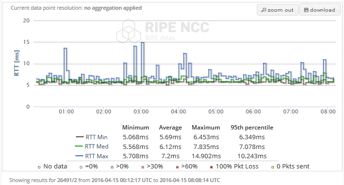

Heb sinds gisteren een RIPE Atlas probe. Erg handig, niet alleen draag ik bij aan wereldwijde statistieken qua internet, het is ook handig als er eens iets met Ziggo is. Dat ding loopt de hele dag m'n internetverbinding te monitoren namelijk :P
Eén van de metingen is namelijk de eerste hop in het Ziggo netwerk zelf :)
Afbeeldingslocatie: http://www.briandickens.nl/GoT/metingen.png
Ja, het is een plaatje dus die knoppen werken niet :P
Kijk zelf maar naar de diverse metingen van m'n probe: https://atlas.ripe.net/probes/26491/#!tab-builtins
(alleen jammer voor de meeste hier dat RIPE Atlas al flink wat probes heeft in Nederland en de kans dat je er eentje krijgt toegewezen dus niet zo hoog is)

Afbeeldingslocatie: https://dl.dropboxusercontent.com/u/1659295/Schermafbeelding%202016-04-17%20om%2007.21.22.png
