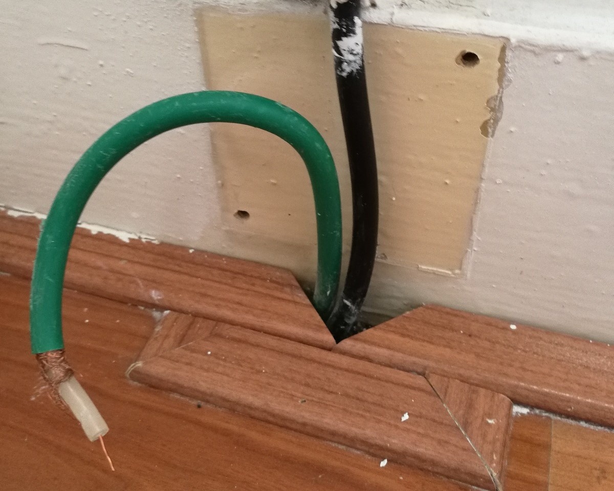

Ik zie 2 kabels Een groene en een zwarte/grijze die vanuit de vloer door gaat naar het plafon.
De groende is de coax kabel maar ik heb geen idee wat voor kabel die andere is.
Hij komt ook nergens anders in het huis naar voren.
Iemand die mij die dit wel weet? kabel van mijn boven buren?
Woon in een appartement uit 1930 met 4 woonlagen waar wij de 3e woonlaag van zijn.

Dat is zeer waarschijnlijk de COAX van het AOP van de bovenburen. Zo loopt het hier ook.

  • Jim423
  • Laatst online: 18:57
Verwijderd schreef op zaterdag 28 januari 2017 @ 07:34:
Ik ben verhuisd en in het nieuwe huis heb ik blokjes in het tv signaal. De kabel die ik gebruik is 3mnd geleden door een Ziggo monteur gemaakt en werkte in het oude huis perfect. Ik sluit dus niet uit dat het AOP of de UMU01 niet goed is. Zijn er nog dingen die ik zelf kan proberen voordat ik Ziggo bel (die dan denk ik een monteur gaan sturen) ?
Je AOP heeft een normale IEC/tv aansluiting? Zou je het kantenklaar kabeltje kunnen pakken van Ziggo (zat bij installatiepakket) en je AOP (zonder UMU) rechtstreeks verbinden met je mediabox. Kan zijn dat je dan wel even met je tv op de gang moet gaan zitten. Heb je dan nog blokjes is het aannemelijk dat het probleem in het AOP of de box zit. Heb je het originele kabeltje niet meer pak dan een kabelkeur kant en klaar, kost paar euro bij de bouwmarkt. Als je hier allemaal geen zin in hebt gewoon laten komen :)

Jim423 schreef op zaterdag 28 januari 2017 @ 14:28:
Maar stel dat je inkomend signaal echt op het randje zit. Dan denk je dat het in je bekabeling zit terwijl er gewoon al een te zwak signaal binnen komt. Kan ook ;)

UltraSub schreef op zaterdag 28 januari 2017 @ 17:38:
Alles kan maar op die manier sluit je uit dat de oorzaak bij jezelf ligt. Scheelt je 40 euro.

Jim423 schreef op zaterdag 28 januari 2017 @ 18:51:
Niet altijd dus. Dat is mijn punt. :)
Ja dit moet je altijd als eerste testen. Absoluut. Maar het is wel degelijk mogelijk om goed beeld te hebben als je rechtstreeks op AOP in prikt, terwijl je bekabeling ook gewoon goed genoeg zou zijn. Als inkomend signaal echt op het randje is is dat net genoeg om rechtstreeks goed beeld te hebben, maar zodra de eerste goed aangesloten split komt kan het net te weinig zijn.
Uit ervaring. En bevestigd door monteur die het signaal met een 0,5 dB omhoog heeft gekrikt en toen was het net goed genoeg. Ook bevestigd dat mijn bekabeling goed was aangelegd en goede kwaliteit was. Maar het zegt ook dat ze maar een mini verandering hoeven te doen en ik zit er weer onder.
