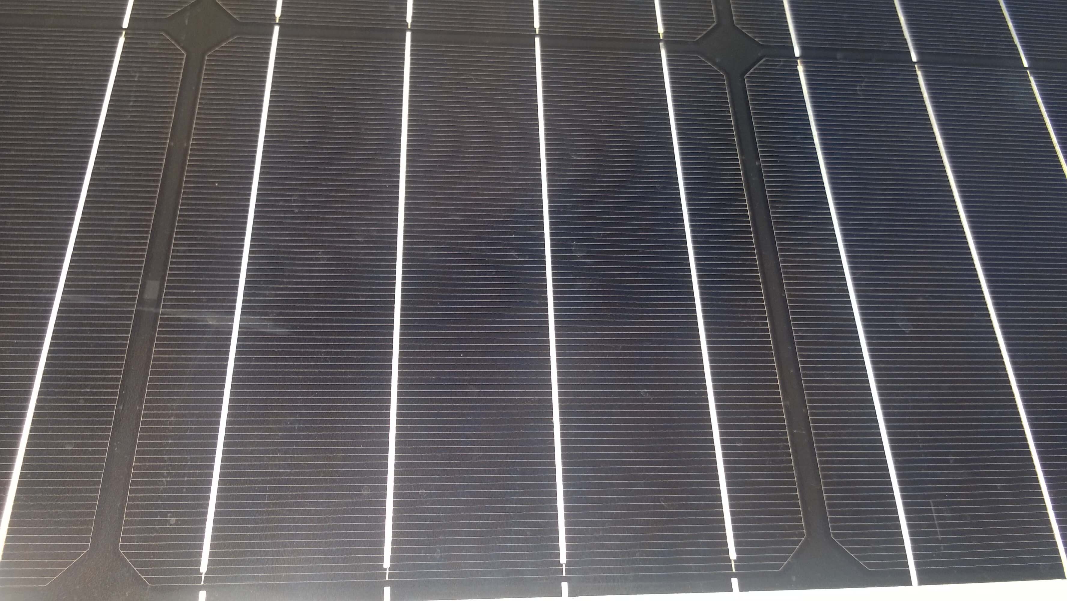

migjes schreef op donderdag 14 april 2016 @ 09:25:
pro? ben gewoon een dombo-tje hoor. ;)
als je een detail foto maakt van een oude cel en een nieuwe cel dan kan ik er waarschijnlijk wel iets van zeggen.
(maar of je daar verder iets aan hebt is een 2de.)
Da's waar ook, jij bent zo hopeloos slecht op de hoogte dat je niet eens je omvormer normaal kunt dimensioneren :>
Ik zal morgen even kijken of ik wat foto's van dichtbij kan maken :)

  • Jerrythafast
  • Laatst online: 22:45
TFHfony schreef op vrijdag 15 april 2016 @ 12:45:
Maar goed, als ik wil weten wat paneel 8 op 12 oktober 16:05 opbracht, kan ik dat terug vinden :)
Hoeveel dan? :D
Hier ben ik ook wel blij met de per-paneel logging van SolarEdge. Dankzij deze mogelijkheid weet ik dat één van de twee nieuwe panelen 10% minder vermogen levert dan het op één na slechtste paneel. (De andere nieuwe komt keurig mee met de rest.) Mijn vader heeft gisteren al geprobeerd met een natte spons de vette vingers van de installateur eraf te poetsen (redenering: glimmend huidvet --> weerkaatsing --> minder opbrengst) maar dat lijkt niet echt veel geholpen te hebben.
Extra frappant dat het nieuwe paneel "270Wp" op zijn sticker heeft staan en de 9 'oude' panelen "265Wp".

  • Jerrythafast
Zoals beloofd O-)
Oude cel (265 Wp)
Nieuwe cel (270 Wp)
Let op, grote foto's, ~3 MB per stuk. Zodat je ze in volle glorie kunt zien :)
