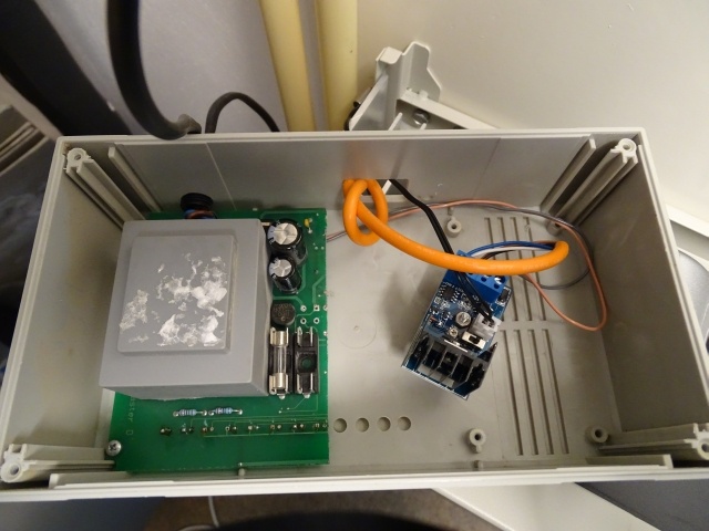

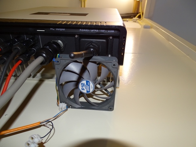

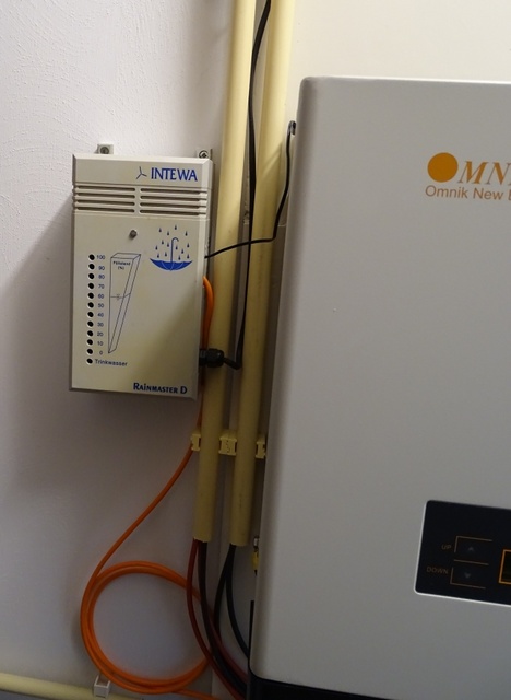

  • habbekrats
  • Laatst online: 18:17
Zoals al een tijdje geleden belooft :z
Geopend kastje met traditionele voeding 12V 0,8A
Met daarin het Ebay printje tbv de ventilator regeling.
Afbeeldingslocatie: http://tweakers.net/ext/f/JsdafosKV4mfqRMDa2nIucGB/thumb.jpg
Het kastje (vroeger voor een waterput regeling)
Misbruikt oud kastje
Ventilator plaatsing onder de Omnik, deze zit op ca 8 cm vanaf de heatsink. Door deze constructie draait de fan alleen als de heatsink temperatuur boven de 35 graden komt. Onder de temperatuur koelt deze dus dmv natuurlijke convectie.
Er hangt nog een kroonsteentje naast, mocht in de zomer 1 fan niet voldoende zijn dan kan ik er nog een naast hangen.
Fan plaatsing
[ Voor 5% gewijzigd door habbekrats op 10-04-2016 11:37 ]

Hm ik dacht dat bij mij een 80mm niet paste, zal het voor de zekerheid nog even controleren :p
En wat jij zegt is ook wel waar ik zou ook gewoon even een random fan er tussen kunnen hangen zegmaar en eerst eens kijken wat het precies voor effect heeft :p
  • TheGhostInc
Mattie112 schreef op zondag 10 april 2016 @ 12:21:
Een fan "klemmen" tussen de muur en de omvormer (dus net onder het koelblok) is wat krap of ik moet met echt kleine fans gaan werken (denk aan 40mm) en dat komt de geluidproductie niet ten goede.
Je zou ook de hele omvormer iets verder van de muur af kunnen laten komen. Met een stel 40mm aluminium box profielen vergroot je de koelcapaciteit en kun je ineens gewoon een 80mm fan gebruiken. Je zou zelfs 80mm kunnen doen, maar dat is misschien wat extreem.

TheGhostInc schreef op zondag 10 april 2016 @ 13:08:
Een 80mm past niet in elk geval, en inderdaad dat is een optie maar daar wil ik voor nu nog niet aan beginnen. Heb nu met een paar stukjes draad even een fan er onder "gehangen", eerst maar eens kijken wat het doet qua temperatuur. Voel bovenaan het koelblok niet heel veel airflow meer (en wel aan de zijkanten :p) maar ik zie op pvoutput dat het al wat inzakt.
Ik moet zeggen het is wel een "silent" fan die ik hier nog had liggen dus sowieso blaast hij al niet super hard.

Hier laat ik het (dubbele x-box) fannetje op draaien dmv een z-wave tussenstekker.
FF een blockly voor aangemaakt...
Had eerst een el-cheapo clixon van 30 graden. Die wilde niet werken, tegen de koelvinnen aan gemonteerd.
Dan maar zo... :+
http://oi63.tinypic.com/2qapesx.jpg
http://oi68.tinypic.com/125nzq1.jpg
http://oi64.tinypic.com/6s53kz.jpg
Nog altijd goedkoper en veel beter instelbaar dan het origineel fannetje van SMA. ;)

AUijtdehaag schreef op zondag 10 april 2016 @ 14:42:
Ik lees vanuit domoticz de SMA temperatuur uit mbv SBFspot.
Dan maar zo... :+

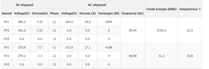

  • Rempage0611
  • Laatst online: 23-09-2025
Rempage0611
9405 WP @ 2x SMA Sunny Boy
Sinds vorige week ligt nummer 11 er ook bij.
Afbeeldingslocatie: http://rempager1.no-ip.biz/Dak9.JPG
Met het warme weer zakken de panelen naar 33v dus dan kom ik weer mooi bij die 360V die de Hosola zo lekker vindt.
Nog bedankt voor het meedenken!

  • Headshot_NL
  • Laatst online: 15:42
Het lijkt er op dat deze omniks ook al deraten op dit moment. Het is een mooie dag maar de buitentemperatuur gaat natuurlijk ook flink omhoog.
Iemand een idee hoeveel je nu mist? Ik kan nog niet echt vergelijken met andere dagen.
Anders zal ik hier ook een fan gaan plaatsen.
Afbeeldingslocatie: http://tweakers.net/ext/f/GbiCqSTTSY6HZIPle34bT56A/thumb.jpg
🚗 Hyundai Ioniq electric premium 28kWh | ☀️ 4350Wp oost, 1005Wp zuid, 2940Wp west | 🌡️ LG 3,5kW + 2,5kW warmtepomp | 🔋 Marstek Venus 5,12kWh v154 + HW P1

  • Atomic2005
  • Laatst online: 11-09 20:54
Atomic2005
Abundat dulcibus vitiis
Headshot_NL schreef op maandag 11 april 2016 @ 15:31:
Wat word je omnik warm zeg. Mijne is vandaag niet boven de 47,3graden gekomen. Ik zou idd een fan plaatsen, dat staat hier ook op de planning.
