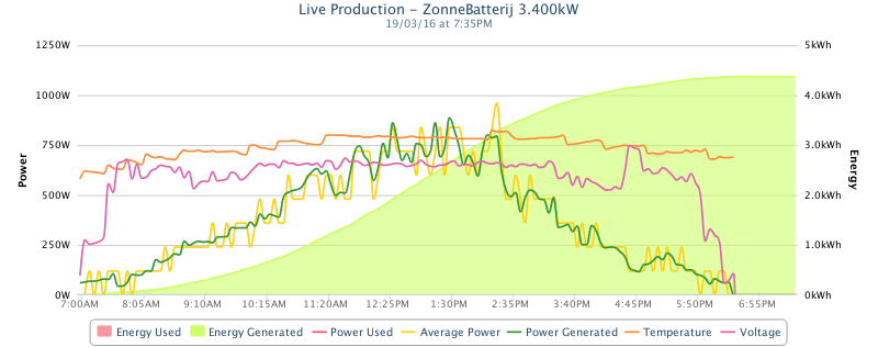

Zeker. Spanning, stroom, etc. zijn op iedere plek in het netwerk anders. Er is 1 ding dat gelijk is bij gekoppelde netten: de frequentie. Je kunt niet 50,0 Hz hebben op moment x en bij je buren of in Zuid Spanje 50,09 Hz hebben op datzelfde moment.
Er is wel sprake van een klein verschil in fase, door de snelheid van elektriciteit in kabels (bijna 300.000 km/s).
TD-er schreef op vrijdag 18 maart 2016 @ 12:11:
Dan ben ik benieuwd wat 'ie nog meer meet dan spanning.
Uiteraard kun je een hoop extra dingen afleiden, zoals fase-verschillen enzo, maar het metende deel is toch alleen een spanning?
Waarschijnlijk plaatst hij ook een stroomtrafo (clamp on). De combinatie spanning- en stroommeting zorgt dat je erg veel kan meten, zoals in dit screenshot van de netanalyzer in mijn meterkast, 2 min. geleden:
Afbeeldingslocatie: http://i68.tinypic.com/oh7by8.jpg
Als je die waardes bv. iedere seconde logt, kun je er mooie grafieken uit genereren en hopelijk daaruit afleiden of en wanneer je problemen optreden.

Duurder is echt marginaal hoor, voor een paneel van 97 cm of 99 cm in portrait is bijde een meter rails en dezelfde hoeveelheid klemmen, ik was 175,- kwijt voor een setje van 5 panelen incl dakhaken over, klemmen en kapjes en alles in het zwart.
Als je weinig dakruimte hebt en je wilt toch veel kWh is het niet altijd handig om SF te kiezen nee, al komt het soms toch beter uit vanwege de kleinere maat.
Toch ben ik van mening als je een lage hoek gebruikt en op een plat dak je meer rendement haalt uit SF dan uit mono omdat een lage hoek icm plat dak echt een zomer set is en de mono panelen al snel naar 2/3 van hun vermogen terug zakken.
Ook bij slecht weer is een lage hoek wat efficienter, ik zie dat vandaag weer, de 2550 Sf op mijn dak met 1700Wp in de schaduw heeft een hogere efficientie dan mijn mono's op zuid dak met 45 graden.
Rol-Co schreef op zaterdag 19 maart 2016 @ 19:20:
Dat is inderdaad grappig met zulke dagen.
Er ligt 2x zoveel mono op zuid dan SF op noord.
Toch komt uit de Sf op noord nog bijna de helft aan opbrengst, zonder enige zon te zien (wel diffuus licht)
Onbewolkte dagen is weer een ander verhaal, dan blijven de schaduw SF panelen op noord bijna slapen.
Maar dan doen de zuid panelen het weer uitstekend. Het geeft een mooie wisselwerking zo.

  • habbekrats
mijn 20 sf170 zuid 45 graden
20x sf170 19 maart 2016
en volgens een weerstation in de buurt hier, let op titel in grafiek zet 7 dagen, maar is van vandaag 19 maart
radition watt/m2 19 maart 2016
