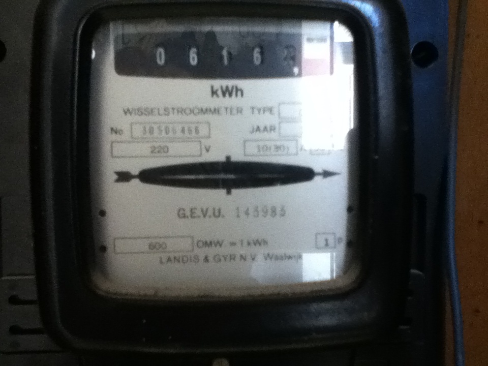

Jan20
CMJJKFE
Weten jullie of deze meter nog is goedgekeurd en of deze ook kan terugdraaien :)
energiemeter
CMJJKFE
  • habbekrats
  • Laatst online: 14:54
Jan20 schreef op zaterdag 27 februari 2016 @ 10:22:
De meeste van deze salderen volautomatisch, om te weten of deze afgekeurd is heb ik een scherpere foto nodig waar type en bouwjaar in de rechterbovenhoek goed te lezen is.
  • Jan20
  • Laatst online: 08-06 12:56
Jan20
CMJJKFE
habbekrats schreef op zaterdag 27 februari 2016 @ 10:25:
bouwjaar 1966
type: Cl2f3
Merk Landis & GYR N.V.
CMJJKFE
  • Andre1973
  • Laatst online: 10-10 20:49
Andre1973
2030 Wp op Z & 2040 Wp SF ZW
bijna alle kunnen terug draaien (99% schat ik) als dat geblokkeerd is staat er een heel klein tandwieltjes op met een soort 3 hoekje erbij waaruit je kunt opmaken dat t een tandwiel is dat maar 1 kant kan opdraaien.
ff door naar beneden scrollen: kan per merk iets verschillen:
http://www.olino.org/arti...oorden-over-zonnepanelen/
[ Voor 18% gewijzigd door Andre1973 op 27-02-2016 10:53 ]

  • PClop
PClop
Geen
Jan20 schreef op zaterdag 27 februari 2016 @ 10:31:
bouwjaar 1966
type: Cl2f3
As we speak, hier hangt eentje met bj '64 lekker z,n ding te doen ( zelfde type )
Kwartiertje geleden deettie het nog zo ......... ( heerlijk gezicht )
[YouTube: https://youtu.be/tsW8mJFZYZg]

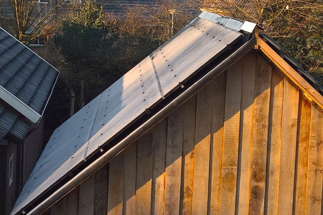

Zo, gisteren een weekje later dan gepland de panelen op het dak van de schuur gemonteerd. 24 Solar Frontiers op 40 graden Zuid-Oost. Vandaag een mooie zonnige dag om te testen of alles goed werkt. Vooralsnog gaat het goed, zelfs met de rijp op de panelen werd er vanmorgen nog 250W opgewekt.
Afbeeldingslocatie: http://tweakers.net/ext/f/0XCtf56VNtHLktijUMkkUpAI/full.jpg
Op dit momen rapporteert de omvormer 3.2kW. Dat is al hoger dan ik had verwacht eigenlijk, met zo'n flets voorjaarszonnetje. Maar met een beetje mazzel pieken we dus op 3.5kW vandaag :)

T-MOB schreef op maandag 29 februari 2016 @ 11:32:
Het kan best hard gaan, zeker als het niet zo warm is. Mijn 3090Wp setje deed een half uur geleden 2,95kW. Nu weer wolken, dat helpt wat minder mee :)
