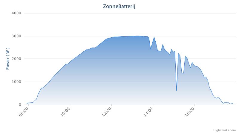

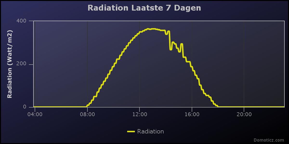

  • habbekrats
  • Laatst online: 14:54
De reden dat ik voor de SF panelen gekozen heb is dat deze leg technisch beter uitkomen op mijn dak. Met 997x1600 had ik minder efficient panelen kunnen leggen.
Mijn collega heeft deze panelen al 1 jaar langer als ik, de panelen hebben zelfs al eens gewerkt in de nacht bij onbewolkt en volle maan.
16-2 mijn topdag tot nu toe begonnen de panelen om 07:57 tot 17:52 op een pa inkepingen na bijna een perfecte klok grafiek. Volgens de http://hemel.waarnemen.com/zon/zon_2016.html#feb zonop : 07:54 zononder 17:54.
Ik ben uitermate tevreden over mijn installatie

Wast dat ook een 3000TL?
Gister even een filmpje gemaakt:
[video]
Knipperactie vanaf 1:30. Dit keer was `ie redelijk snel klaar, de dag ervoor duurde het klikken zo`n 5 minuten.
Ik zal even contact opnemen met de leverancier.
Filmpje komt bekend voor, ik heb een mtl,zal niks uitmaken denk ik

9405 WP @ 2x SMA Sunny Boy
reneeke1970 schreef op maandag 22 februari 2016 @ 09:33:
Die van jou doet precies hetzelfde? Als dit nml 'normaal gedrag' is weet ik al een stuk meer.

  • reneeke1970
  • Laatst online: 19:25
reneeke1970
Rempage0611 schreef op maandag 22 februari 2016 @ 09:39:
Nee dat deed mijn eerste, ook tegen avond bij afschakelen, ging hij toch weer kijken of ie nog wat moest doen. Maar mijne is omgeruild, misschien alleen uit service dat weet ik niet, niks meer van gehoord
Moet wel zeggen dat hij toen maar slecht 180 volt kreeg en nu het dubbele. Dus misschien zit jij ook op zon twijfel punt?
[ Voor 12% gewijzigd door reneeke1970 op 22-02-2016 10:21 ]
