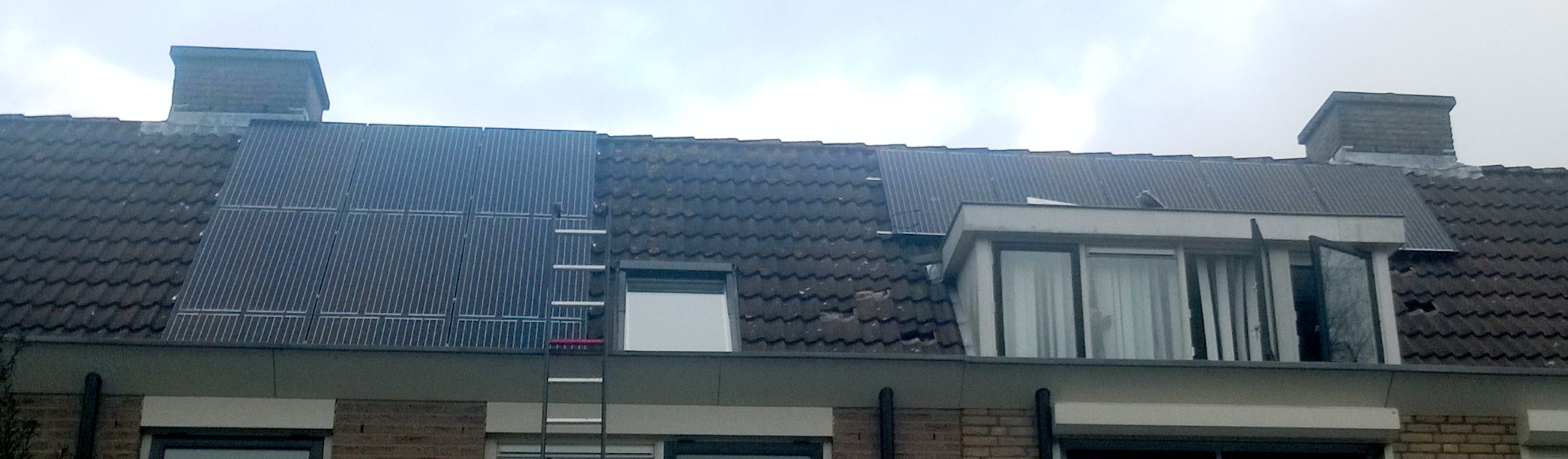

Graag zou ik hier wat advies inwinnen. Ik heb sinds 2013 een ZO-NW opstelling op de dakkapellen met aan beide kanten 2.000 Wp op een Omnik 4 TL-2 (omgewisseld onder garantie). Het systeem wekt per jaar 3.400 kWh op, mijn verbruik.
Nu komt echter het punt. Ik wil graag nog wat meer opwekken om een warmtepomp te gaan voeden. Hier is waarschijnlijk 2.000 kWh voor nodig maximaal. Aan beide kanten heb ik onder de dakkapel onder een hoek van ca. 35-40 graden 5,20m breedte en 1,40m hoogte vrij. Echter, de dakkapel geeft dus schaduw. Op ZO vooral van de loop van de middag. Over NW hoef ik het al helemaal niet te hebben, daar komt de zon pas na het middaguur met in de namiddag geen schaduw onder de dakkapel.
Maar goed, toch wil ik er iets mee. Ik heb al even onderzoek gedaan. Mogelijkheden o.a.
- 2 x 5 solar frontier op een omnik tl 1.5 1.700 wp. Redelijk goedkoop. Aardig wat Wp. Maar schaduw?
- 1 x 3 grotere panelen met micro omvormers of 2 x 3 op beide kanten. Zeg 840 of 1.680 Wp. Zo'n 300 euro duurder bij 2 x 3. Voordeel schaduw geregeld.
- 2 x 3 smart panelen tigo op een andere omvormer. Even duur ongeveer als micro omvormers.
- 2 x 3 op andere omvormer. Schaduw laten.
- tweedehands panelen vanwege dramatische ligging? En dan eventueel met micro omvormers?
- ook mooi, maar onvindbaar voor mij, 2 x 5 yingly 225 panelen, heel veel Wp. Zet zoden aan de dijk.
Welke opstelling zouden jullie adviseren? Rekening houdend met maximeren opbrengst (Wp plus eventueel tegengaan effect schaduw) tegen redelijke kosten? Liever iets meer opbrengst, maar niet ten koste van alles.
  • reneeke1970
  • Laatst online: 22:17
reneeke1970
Magpie schreef op dinsdag 09 februari 2016 @ 20:48:
- 1 x 3 grotere panelen met micro omvormers of 2 x 3 op beide kanten. Zeg 540 of 1.080 Wp. Zo'n 300 euro duurder bij 2 x 3. Voordeel schaduw geregeld. Veel minder Wp.
Ik kan me vergissen, maar je omvormer heeft ruimte over, waarom niet panelen toevoegen op die omvormer en dan tigo voor de schaduw, heb je al gerekend wat het dan kost?
Ps er passen vijf Sharp panelen van 180wp onder je kapel, 1.33×1.0,alleen dan heb je maar 130/140 volt helaas
1 PVoutput . Dongen NB
  • Magpie
  • Laatst online: 22:59
@reneeke1970: dat klopt, maar de panelen hebben een andere hoek. Lijkt me ongunstig per saldo. Of 2 x parallel de 2 x 2.000 Wp en bijvoorbeeld 2 x 5 sf170 op de andere mppt? Of is tigo geen probleem dan met andere hoek?
[ Voor 11% gewijzigd door Magpie op 09-02-2016 21:44 ]
  • reneeke1970
reneeke1970
Magpie schreef op dinsdag 09 februari 2016 @ 21:42:
Nee dat is zeker geen probleem, alleen je string spanning zakt wat door de aanpassingen die tigo moet doen, enige nadeel is dat al je panelen optimiser nodig hebben, dus het is de vraag hoe dat financieel uitpakt, maar in ieder geval geen aanschaf omvormer.
  • reneeke1970
reneeke1970
Vrees dat 4000wp op één mpp teveel is, en vijf sf geeft te hoge string spanning vrees ik
  • Magpie
Op 1 mppt kan 2600W volgens datasheet. Dan zou 2 x 2.000 Wp soms een beetje aftoppen, ik kom nooit boven 2.800W. Maar 2 x 5 solar frontier op de andere mppt zou misschien net kunnen bij max DC voltage van 590V, werkzaam per mppt tot 550V. Maar dit laat ik graag aan de kenners over. Dit zou wel een hele mooie goedkope oplossing zijn met behoorlijk wat potentiële opbrengst door de 1.700 Wp.
  • reneeke1970
reneeke1970
Magpie schreef op dinsdag 09 februari 2016 @ 22:55:
Ach je kunt het altijd proberen, als in de winter spanning te hoog word kun je altijd één sf afkoppelen (terug naar vier )als je handig bij kunt, of je koopt alsnog kleine stecagrid bij voor alleen die sf
Maar niet alleen wattage is beperking op één mpp ,ook de stroom (a)bij elkaar opgeteld, maar dat hangt ook weer af van je panelen. Mogelijk kun je online je amperage terug kijken?
[ Voor 11% gewijzigd door reneeke1970 op 10-02-2016 06:50 ]

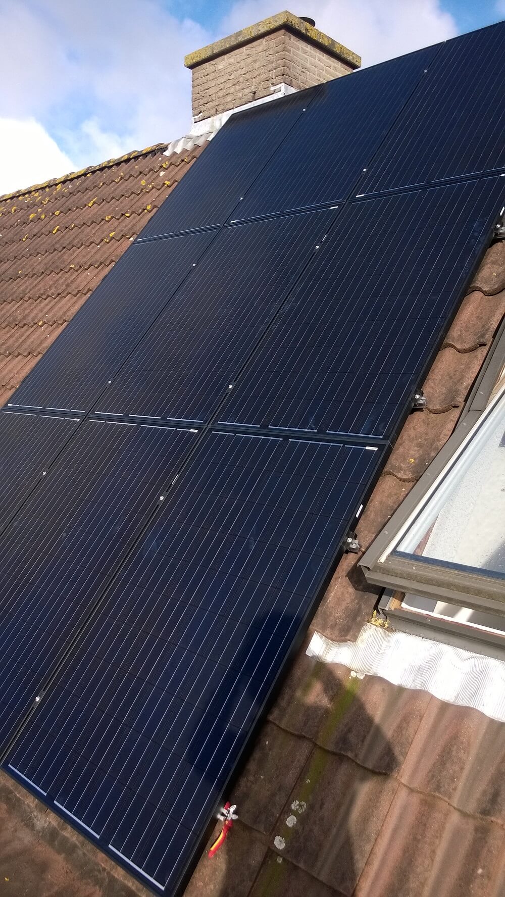

Heb hier 15x 265Wp Ja Solar full black i.c.m. de Stecagrid 3600 laten leggen voor +/-5500 incl. BTW en inclusief montage. Ergens rond de 1,18€ netto per Wp.
Op zich zijn die prijzen denk ik niet heel verkeerd (de laatste 2 dan met de Ja Solars en Solaredge). Optimizers zou ik laten schieten wanneer je geen schaduw hebt, tenzij je echt alles afzonderlijk uit wil lezen.

Tijd voor mij om eens wat fotootjes te plaatsen want...it's been done!
Op 3 februari zijn er bij ons 9 JAM6(R)(BK)(SE)-60-265 panelen geplaatst en bij onze buren 12. Bij beide aangesloten op een SE3000.
(Voordat er opmerkingen over komen: op de eerste foto was de omvormer nog niet helemaal aangesloten; het maken van deze foto is dus niet ten koste van het milieu gegaan! :9 )

Jerrythafast schreef op zaterdag 13 februari 2016 @ 15:01:
Gefeliciteerd met je installatie. Vanwaar heb jij de SE3000 gekozen? Ben je nog van plan om uit te breiden, of was een SE2200 niks goedkoper?
Hebben ze de kniptang nog wel meegenomen die ik op de eerste foto zie hangen? :P En hebben ze ook nog zwarte dopjes op de klemmen gedaan? Ziet er net even netter uit. Mooie panelen ook (ik heb dezelfde alleen zonder optimizer :+ ) alleen had ik verwacht dat ze tegenwoordig al 270Wp verkochten. De flashwaarden van mijn 265Wp panelen lagen allemaal boven de 270Wp.

antonboonstra schreef op zaterdag 13 februari 2016 @ 16:47:
Er is inderdaad nog ruimte om uit te breiden en nu mijn ouders (het is het ouderlijk huis, ik ben nog niet uitgevlogen) de smaak te pakken hebben en beginnen te vragen naar warmtepompen, vloerverwarming en inductiekoken verwacht ik inderdaad dat ze straks nog wel gaan uitbreiden. SE3000 was iets duurder, maar scheelde niet veel. Dus dan kan dat straks moeiteloos worden uitgebreid.
De tang hebben ze inderdaad meegenomen, d'r moest nog een eindklem op daar maar daarvoor moest eerst de rail wat verlengd worden. Dus die tang zat er al als geheugensteuntje. Maar tangen hebben we in de schuur genoeg liggen, dus dat is niet erg :+
Zitten geen zwarte dopjes op de boutjes helaas. Al valt het op zich niet enorm op vanaf de grond.
We hadden aanvankelijk 270 Wp panelen besteld, maar die hadden ze niet meer op voorraad. Zo hebben we deze gekregen. Ik heb de flashdata van deze niet opgevraagd. Heb ik daar nog iets aan?
Gefeliciteerd! Zonder meer goede componenten. :)
Maar eh, mag ik even kritisch zijn, de installateur heeft toch wel wat steekjes laten vallen..
Gisteren zijn ze bij ons nog eens teruggeweest omdat één paneel/optimizer geen data gaf (en als gevolg daarvan ook geen stroom). De installateur heeft het betreffende paneel een momentje kortgesloten en daarna deed hij het gewoon.
Kortsluiten?? vaag verhaal. Zijn het geintegreerde optimizers?
Jerrythafast schreef op zaterdag 13 februari 2016 @ 19:04:
Flinke misser van de installateur, en zo te zien waren de rails wel lang genoeg want ze steken aan de linker kant meer dan voldoende uit.
Ze hebben van het systeem van de buren toch wel de uitstekende rails nog even ingekort?
En bovendien, waarom hebben ze de 2 systemen niet op de zelfde hoogte uit laten komen..was wel zo mooi geweest.

Everest schreef op zondag 14 februari 2016 @ 12:15:
Kritisch zijn mag altijd :9
Ja. Ik stond erbij en keek ernaar. Het werkte echt |:( Dus als iemand ooit een soortgelijk probleem heeft met SolarEdge optimizers, geef 'm eens een heel kort tikje van zijn eigen paneel. Wellicht werkt het.
Inderdaad een beetje suf van die onderste rail :X Rails van de buren zijn nog wat ingekort :p Alles bij de buren helemaal bovenaan zoals bij ons had zoals je zegt strakker geoogd, maar zoals in dit topic ook al vaker is vermeld heeft dicht tegen de nok aan leggen ook nadelen, met name wind die eronderdoor gaat fluiten. Bij ons pasten die drie boven elkaar echt net dus 'moesten we wel'. Bij de buren hebben ze er toch voor gekozen niet tot het gaatje te gaan. Doet er niet aan af dat het voor het oog allemaal iets strakker had gekund inderdaad.
Dus zal de factuur lager worden dan de geoffreerde 270Wp panelen ;) Niet alleen scheelt het 45Wp, die 265Wp is oude voorraad.. >:)
Inderdaad, we hebben d'r korting voor gekregen. Stond ook al op de offerte dat dit kon gebeuren, al moesten we er bij de facturering wel nog even op wijzen 8)7 Niet helemaal netjes maar uiteindelijk was het zonder verder gedoe opgelost.

Jerrythafast schreef op zondag 14 februari 2016 @ 13:12:
Hmm matige afwerking.
De goedkoopste zeker?
