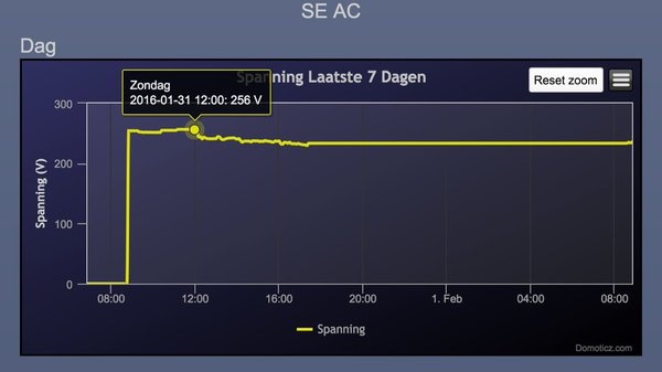

  • x-RaY99
  • Laatst online: 09:31
Ze liggen sinds een uur of 11. De laatste 2 gingen wat lastig aangezien ik mezelf in de weg zat. (geen plek meer op het dak ;) ) Maar alles gelukt.
De omvormer vervolgens alle optimizers weer laten vinden en hij vond zowaar 74 optimizers in plaats van 60 >:)
Nu dus 3780Wp erbij. Maakt het totaal 17230Wp op 1 SE15K omvormer.
Orientatie/schaduw/helling is maximaal ruk bij de 14 nieuwe maar zoals eerder gezegd, zolang ze maar 2500kWh opwekken is het prima!
Afbeeldingslocatie: http://tweakers.net/ext/f/qC8DYLIL0vsWjyyjeYdcvUXg/thumb.jpg
Afbeeldingslocatie: http://tweakers.net/ext/f/kF4pYxmw2kiWoFYLEToxnsjY/thumb.jpg
Afbeeldingslocatie: http://tweakers.net/ext/f/bH7YAIVMstT1MXZVDCXNk8Tv/thumb.jpg
Van de andere 4 heb ik geen foto kom ik net achter.
Op de laatste foto liggen op de voorgrond nog 2x LG300... deze zal ik als het weer lekker warm is buiten verplaatsen, zodat ze netjes in het verlengde en op dezelfde hoogte als van de 10 nieuw geplaatste panelen komen te liggen.
23kwp solar, 9kw Panasonic WH-MDC09G3E5 voor 580m3 huis + 60m3 zwemvijver. Edel Water 200L SWW, Gas contract loos sinds 19/2/2019, Gas meter/leiding verwijderd 14/11/2019

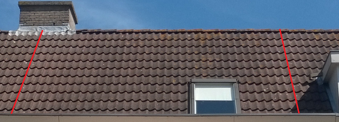

  • Jerrythafast
  • Laatst online: 23:38
Even weer een vraagje voor de experts!
Het gaat om de ruimte boven het dakkapel rechts op deze foto (onze buurtjes):
Afbeeldingslocatie: http://www.jerweb.nl/zooi/pvdak/dakfoto-groot.png
De nokpan ziet er van dichtbij net zo uit als die van Mattie112, is op zijn foto wat duidelijker te zien.
Zitten 6 pannen boven het dakkapel, 204cm van bovenste rand tot onderste rand. Daaronder nog een klein stukje ruimte voordat het dakkapel echt begint. Past daar denken jullie, eventueel met wat moeite, twee van deze in landscape boven elkaar? Zou een briljant strak legplan opleveren, maar er bestaat wat twijfel over of het nou wel gaat passen of niet. Ben benieuwd wat de kenners ervan denken :)
  • Andre1973
  • Laatst online: 10-10 20:49
Andre1973
2030 Wp op Z & 2040 Wp SF ZW
Jerrythafast schreef op zondag 31 januari 2016 @ 15:19:
Paneel is 991 breed, (hoog in dit geval)
is die 204 cm tot aan de onderkant van de nokpannen?
als je gaat werken met verticale rail dan kom je er wel met CF dat zijn smalle klemmen.
Maar, houd er rekening mee dat je voor het goede echt wat te hoog uit komt, dus is het bij je eigen thuis en slaapt er niemand daar onder dat dak (i.v.m. fluiten v/d/ wind) dan zou je het kunnen proberen.
Let ook op de opstaande randen van het dakkapel, als daar de panelen tussen vallen scheelt dat best wat.

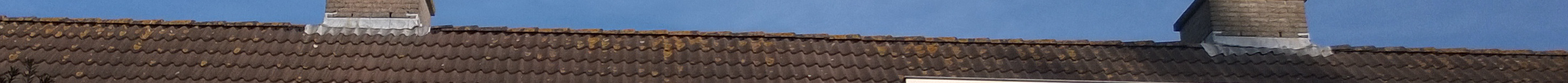

  • Jerrythafast
Andre1973 schreef op zondag 31 januari 2016 @ 15:29:
Bedankt voor je input! De 204 cm is tot de bovenkant van de bovenste 'normale' pan, de nokpan steekt daar nog een stukje boven uit. De panelen zullen links en rechts van het dakkapel uitsteken, dus we moeten boven de opstaande randen blijven. Met de rails/eindklemmen kun je natuurlijk gewoon de opstaande randen ontwijken, maar de panelen moeten d'r echt boven blijven.
Het idee is inderdaad om het met clickfit te doen dus dat dat smalle klemmen zijn komt goed uit dan :Y
EDIT: hier nog even een superbreed plaatje van onze nokpannen. Op deze foto kun je wat duidelijker zien waar de bovenste rij normale pannen eindigt. De nokpan zweeft daar nog net boven.

  • AUijtdehaag
AUijtdehaag
Jerrythafast schreef op zondag 31 januari 2016 @ 15:35:
Ik zie op dat brede plaatje toch wel een flinke schaduw bij de schoorsteen.
Hoeveel panelen ga je plaatsen en met welke omvormer?
Is SF-170 S geen betere keuze ivm schaduw en 1257 x 977 en hogere stringspanningen?
  • Jerrythafast
AUijtdehaag schreef op zondag 31 januari 2016 @ 16:02:
Die schaduw is van een boom. In oktober-maart trekt die voorbij. Zie deze link voor plaatjes (van ons eigen dak) van 31 oktober 2015. De rest van het jaar is er geen schaduw op het dak.
Omvormer wordt de SE3000. Als het allemaal past moeten het 12 panelen worden, waarvan dus 6 boven het dakkapel.

Heeft iemand al eens te maken gehad met hoog oplopende netspanning (AC zijde) ?
Gisteren klapte hier de SolarEdge er uit met grid fault en op kantoor beide Kostal Piko's idem. Netbeheerder Stedin meld als ik ze spreek om een elektriciën in huis te laten kijken.... uh huh... ze snappen het nog niet echt, maar 256V is mij toch wel te hoog ?
Wat denken jullie ? Melding van Domoticz waarmee ik via de API de portal van SE uitlees toont aan dat de netspanning in huis op piek 256V was....
Stedin reageert niet echt slim op hun webcare en telefonisch... " ga eerst maar een elektriciën laten kijken en bel dan nog maar eens terug " is de dooddoener. Geen idee waarom ik iemand moet laten kijken terwijl het iets is waar ik hun voor betaal, een betrouwbare levering en juiste netspanning tussen 220/240 waarbij gemiddelde tegenwoordig best 230-235 kan zijn ?

peterpijpelink schreef op maandag 01 februari 2016 @ 22:43:
Foutmelding SolarEdge:
Foutmelding beide kostal-piko omvormers:
ik heb wel eens elektronica gezien wat met 90v tot 260v kan werken. ik denk dat het komt doordat er teveel zonnepanelen in je wijk liggen.
Ik begrijp het wel, ze willen eerst uitsluiten of het een slechte verbinding in je eigen installatie is
dit kan ook het effect geven van de spanningsverhoging door de omvormer(s) als die daar door een hogere
net weerstand meten, regelen die ook de spanning omhoog.
Maar als het bij jou niet op de zelfde voedingskabel zit aan gesloten, zal het dus wel hun pakkie aan zijn.

Als je veel stroom invoedt en je hebt lange leidingen naar je omvormer en/of te dunne bedrading, dan kan de spanning aan je inverter te hoog oplopen. In principe is dit een binnenshuis probleem, geen probleem met je netbeheerder.
Je kunt dit checken door de spanning op een andere groep te meten dan waar de inverter op zit. Gebruik hiervoor wél een goede kwaliteit multimeter (of gebruik een insteek-stroommeter met spanningsfunctie).

mux schreef op maandag 01 februari 2016 @ 23:36:
Het probleem komt in de wijk voor op 4 installaties, die al jaren draaien.. en ineens zou er dan een probleem op 4 locaties tegelijk zijn?Lijkt mij erg sterk, wat logischer is dat Stedin standaard dit antwoord geeft....
07B2 - http://pvoutput.org/list.jsp?userid=22724 [Zonneboiler + 38 zonnepanelen, Warmtepomp 11.2 Ecodan. Home-Assistant]. Anker Solix Max AC 42 kWh.
heb er vorig jaar ook al is een stuk over geschreven
conform de richtlijnen in nederland mag een een omvormer niet boven de 250V uitkomen, dan moet tie afschakelen en na timeout opnieuw starten,
in mijn geval gebeurde dit ook op een omnik4 op een bewolkte dag waar iedere keer zonnetje door kwam vloog de omnik eruit. na onderzoek bleek dat deze ook door de 250V heen ging.
terwijl op andere groep in woonhuis op dat moment 244V werd gemeten.
ik heb toen de Vmax aangepast naar 251V omdat het hoogste 250,6 bleek te zijn
sindsdien geen problemen meer
in belgie hebben ze de standaart om die reden aangepast naar Vmax 260V.
je omvormer in stellen op landcode belgie het mag officieel niet dus wel op eigen risico
maar dan weet je wel of het werkt of niet.

peterpijpelink schreef op dinsdag 02 februari 2016 @ 07:38:
Ook dit is prima te verklaren, gezien dat waar ik woon ook een probleem is. Hier zijn allemaal jaren '60-woningen met noncompliant installaties, en iedereen met een inverter dichtbij het dak (en niet dichtbij de meterkast) heeft minstens 8m jaren '60-bekabeling tussen de inverter en meterkast zitten. Alleen al in mijn huis valt hier bijna 5V over weg bij 1.2kW invoeding, dus de 2kW+ installaties kunnen vrij gemakkelijk een te hoge spanning krijgen.
Het kan dus gewoon een systematisch probleem zijn met de ouderdom van huizen in je buurt. Stedin is niet stom of tegendraads hier; veruit de meerderheid van deze problemen zíjn daadwerkelijk binnenshuis-problemen. Het kan best zijn dat het in jouw geval een probleem van Stedin is, maar de bewijslast ligt in eerste instantie bij jou.
vroeger was de V bij ons in de wijk ongeveer 236V bijv smorgens vroeg of savonds laat
en overdag 238V echter na een campagne van de gemeente om pv te stimuleren zijn er in totaal in het dorp een 180 sets bij gekomen,
sindsdoen snachts 236-238V maar overdag gemiddeld 244V bij ons in de wijk
overigens zit er qua V tussen de ene en de andere omvormer smorgens minder dan 1 volt verschil
en overdag bij 80% levering max 1,5 v verschil terwijl kabellengte verschil toch wat groter is
