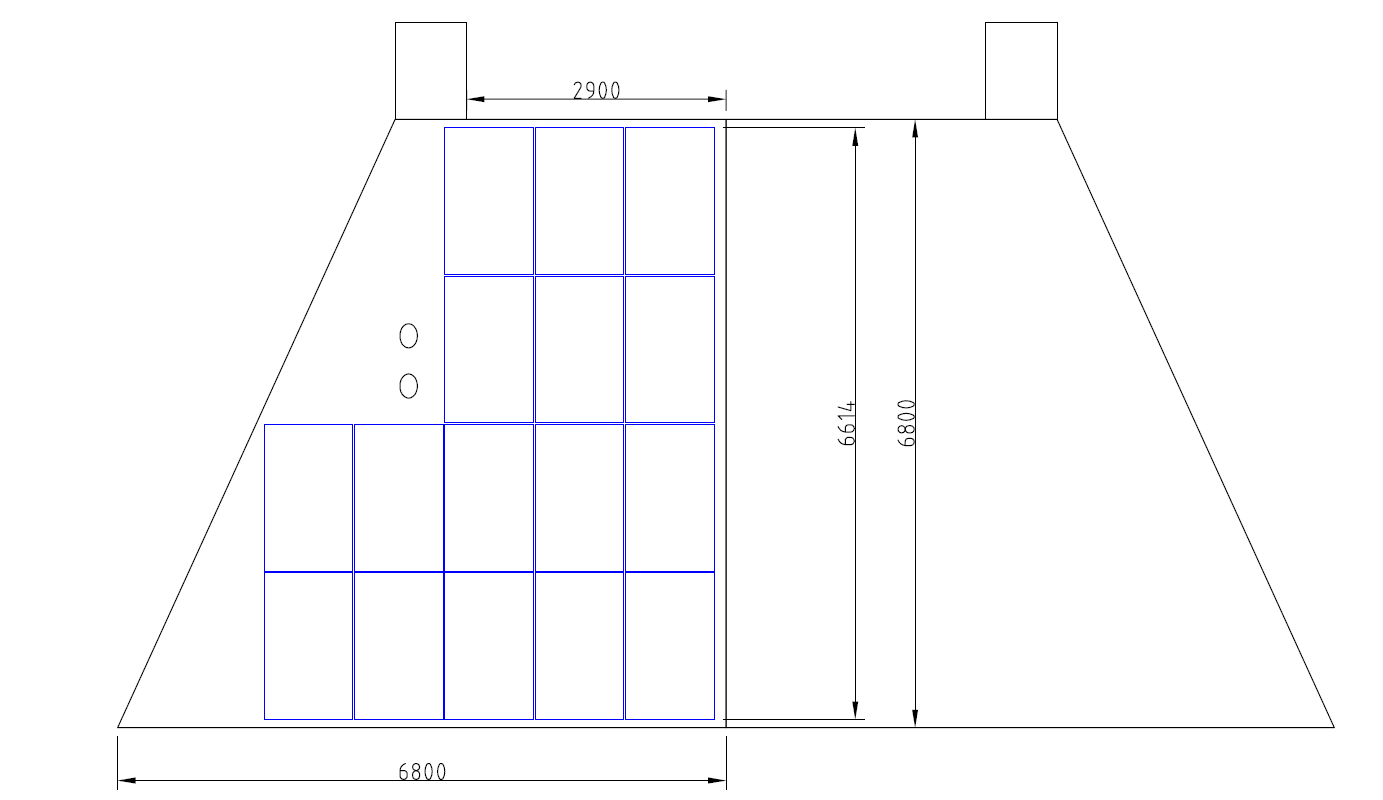

Na dit topic al een tijdje te volgen en me op het internet wat ingelezen te hebben, moet het er toch van komen. Wij willen graag zonnepanelen om een zo’n groot mogelijk deel van het verbruik af te dekken.
Het gaat om een rijtjeswoning met een dak pal op het zuiden met een hoek van 38 graden. Redelijk ideaal dus.
Vaste data:
- Verbruik: +/- 5000 kwh
- Breedte dak 5,1m
- Lengte +/- 6m
Wensen
zo groot mogelijk deel van verbruik afdekken;
goede prijs / kwaliteitsverhouding;
geen blauwe panelen (WAF);
monitoring van de opbrengst
Nu willen de westelijke buren over zo’n 2 jaar een dakkapel. Dat gaat schaduw geven. De vraag is hoe ik daar rekening mee kan houden?
Afbeeldingslocatie: http://i66.tinypic.com/noxahk.jpg

Fua schreef op donderdag 21 januari 2016 @ 14:09:
Vaste data:
- Breedte dak 5,1m
- Lengte +/- 6m
Wensen
geen probleem en niet zo heel moeilijk.
(het word wel cm werk, dus ik vertel het een beetje grofjes.
sommige zaken moeten misschien nog geschoven worden als je de preciezere maten weet.)
38graden is een mooie hoek en zuid is ook goed.
persoonlijk vind ik een lagere hoek beter, maar je hebt nog steeds een dak wat 1Wp = 1kWh per jaar kan doen. ;)
dus je wil een +/-5000Wp (en iets meer voor eventuele dakkapel buren, kWh's over is niet meer een echt probleem tegenwoordig, kunt ze nog vrij aardig verkopen voor 2/3 van de normale prijs.)
laten we eens beginnen met een standaard maat paneel.
http://www.sun-solar.nl/i...-prijs-202-euro-sunsolar/
daar passen er 3 rijen van op dak en 6 naast elkaar.
geeft 18 panelen. (die verdelen met 2x9 over de 2x mpp.)
dat kan op een standaard TL omvormer met 2x een mpp. (de mpp's kun je gebruiken om de latere schaduw een beetje op te vangen.)
zoals een:
http://www.sun-solar.nl/i...l-mppt-855-euro-sunsolar/
ik zou me niet te druk maken over de schaduw van het dakkapel, levert wel iets verlies, maar ook weer niet teveel. ;)
verder: zijn maar wat voorbeeld panelen en omvormer.
is nog wel iets in te schuiven als het moet.
meer Wp of minder Wp of een iets korter of smaller paneel etc etc etc....

migjes schreef op donderdag 21 januari 2016 @ 14:31:
zoals een:
Alvast bedankt voor je snelle reactie.
Met een breedte van 5,1m kom ik met standaard panelen van 98cm tot 3 rijen met 5 panelen naast elkaar.
In landscape kan ik wel 6 rijen kwijt. De 5 panelen zie ik in de buurt wel meer. 6 panelen komt ik niet tegen.
Met een breedte van bijv. pana hit 240 (88cm) kan ik er wel 6 naast elkaar in portet. (op basis van 1Wp = 1kWh: 18x240=4320kWh. dat is minder dat bijv 15 x LG 300wp)
Gaat je verhaal met 2mpp ook op met 15 panelen? Of is 18st in landscape gunstiger?

Fua schreef op donderdag 21 januari 2016 @ 16:06:
sorrie dan heb ik je niet helemaal begrepen. ;)
2x mpp, kan wel met 15 panelen.
(per mpp kun je op sommige omvormers tot 3x de LG gaan, maar dat kost wel rendement.
maar 7x 30V = wel iets boven de 200V, dus gaat wel.)
Panasonic? oei, dat zijn wel hele mooie panelen. >:)
en niet echt goedkoop.
die wil ik ook wel ;)
18X240Wp tegen over 15X300Wp, die doen +/- het zelfde opleveren.
dit komt door dat de Panasonic een hogere V hebben voor de 2x mpp, dus de omvormer zit beter in zijn rendement.
maar het zit erg dicht bij elkaar, dat ik niet zomaar een winnaar geef ;) .
kun je het een keer intekenen?
dan maken we minder foutjes en is de communicatie beter. ;)
wil je zelf het dak op kruipen of laten leggen?
en hoe hard wil je vast houden aan de 5000kWh?

migjes schreef op donderdag 21 januari 2016 @ 16:17:
Qua layout ben ik begonnen de diverse afmetingen van panelen te inventariseren. Dan in autocad diverse scenarios uitgetekend. Vandaar de Pana (Zal kijken of ik de tekening kan toevoegen)
5000kWh is niet vast. Dat is wel wat we ongeveer afnemen. Als we op 4000kWh opbrengst komen, ben ik ook tevreden. Zelf het dak op, zie ik mezelf voor deze installatie niet doen. (Ben wel technisch, maar hierin heb ik gewoon geen ervaring)
Vaste data:
- Breedte dak 5,1m
- Lengte +/- 6m
Wensen
Heb je 3 fase in huis? (Handig voor je toekomstige l/w warmtepomp of EV)
Misschien moet je meter wel vervangen worden? Of je meterkast geupdate?
Meteen gebruik van maken zou ik zeggen.
Dan zou dit misschien wel iets zijn:
15 panelen 315 wp Ecsolar op zuid (1956 x 992) 553 Vmpp / 4725 wp
SMA stp 6000 TL-20 (rekend af met schaduw, en je hebt webconnect, waar je alles mee kan doen via een Pi)
In de toekomst aanvullen met SF-170 S op noord, van wat je nog tekort komt. (heb ik ook ;) )
Dan wek je veel meer op en ben je goedkoper uit. (mijn gedachte ;) )
Vaste data:
- Breedte dak 5,1m
- Lengte +/- 6m
Wensen
Misschien een gekke vraag maar is dit de voorkant van de woning? Ik weet het niet helemaal zeker maar volgens mij mogen dakkapellen alleen maar aan de achterkant geplaatst worden vergunning technisch.
Vraag anders of hij mee wilt doen met zonnepanelen aan de zuidkant en zijn dakkapel aan de noordkant zetten. Als je het dak op het zuiden gericht vol legt met panelen scheelt dit ook behoorlijk in de warmte in de zomer op zolder.
Misschien is dit wel zijn motivatie om een dakkapel te nemen. Sla je twee vliegen in 1 klap. :)

Ik wil in het voorjaar ook zonnepanelen gaan leggen. Ben dus op zoek naar een goede en betaalbare leverancier. Wat me opvalt is dat er veel verschillende merken panelen op de markt zijn, maar dat iedere installateur maar een beperkt aantal merken voert. Als ik een installateur benader en hem vraag om de beste prijs-kwaliteit oplossing voor ons dak, dan krijg ik dus slechts de beste oplossing die hij daadwerkelijk kan leveren. Daarom wilde ik hier ff sonderen wat volgens jullie de beste oplossing is :p
Onderstaand de dakindeling met maten die een installateur heeft gemaakt met Phono Solar PS265M-20 panelen.
Afbeeldingslocatie: http://tweakers.net/ext/f/uzVyPuYheIJCXX3n2aqJdYlI/full.png
Ik wil graag volledig zwarte panelen met zwarte bevestigingsmaterialen (dus geen zilveren omlijstingen e.d.). Ik wil de ruimte zoveel mogelijk benutten, om zoveel mogelijk op te kunnen wekken. Omdat wij een lucht-water warmtepomp gebruiken is ons elektraverbruik vrij hoog (zal tussen de 5000 en 6000 kWh uitkomen op jaarbasis schat ik). Voor zover ik nu kan zien zullen we niet tot nauwelijks last hebben van schaduwwerking (de enige schaduw kan komen van de schoorsteen of van de twee dakdoorvoeren. Qua omvormer moeten we rekening houden met onze 3x25A hoofdaansluiting.
Iemand tips?

The Legend schreef op maandag 25 januari 2016 @ 11:46:
Iemand tips?
full black is eigenlijk bijna altijd wel een 10-20Wp minder als de zilver variant. ;)
dus daar moet je maar rekening mee houden.
16X een 300Wp is dan +/- het hoogste wat je kunt komen.
hier een voorbeeld paneel (maar er zijn er meer):
http://shop.winkelman-zon...ox-neon-2-fullblack-.html
dit kan nog net op een 1fase omvormer, maar je zit al aardig op het grensje voor een 3fase omvormer.
je hebt dan nog geen 100% opwekking, maar dan moet je echt naar zilver.
zoals:
http://shop.winkelman-zon...-2-black-zwart-frame.html
of
http://shop.winkelman-zon...sunforte-mono-327wp-.html
(deze panelen hebben allemaal een iets andere maat.
is maar een paar cm, dus of het echt past??)
met deze kom je ook een heel eind kun je ook naar kijken (hebben een andere maat):
http://shop.winkelman-zon...nic-hit-zonnepanelen.html
veel Wp per m2.
prijs kwaliteit is zo een moeilijke vraag, het is maar net wat je kwaliteit vind.
ik zelf vind dat kwaliteit een set is die 100% van de vraag beantwoord. ;)
en dat heeft een prijs, die ik graag betaal.
(en het liefst een klein beetje meer, voor evt toekomstig gebruik.)
maar het kan zijn dat je misschien ook nog een schuurtje of garage box hebt, waar evt een extra setje kan om het laatste restje op te wekken, dan zou je met mindere panelen op het hoofd dak kunnen werken.
Iemand tips?
Ik denk dat het paneel links op de 3e rij van boven niet gaat passen als je daar een soort gemetselde nok hebt lopen van boven naar onderen, dat kost san n hoop ruimte omdat daar dan de boel heel vast zit.
Misschien een foto van het dak plaatsen?
Heb je nog mogelijkheden op een O of W kant?
