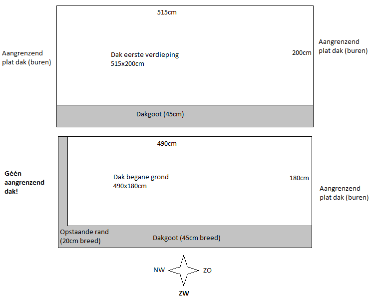

Oh *** ik vergeet erbij te zeggen dat het platte daken zijnRol-Co schreef op zaterdag 05 december 2015 @ 16:25:
Bovenste dak 5x 2meter panelen portrait of 8x SF landscape.
Onderste dak 6x 1m65 x 80 panelen portrait.

In hoeverre past er een schans boven de dakgoot van het platte dak? (Is die ruimte te gebruiken?) Wat zit er aan de kant van het platte dak van de eerste verdieping die niet de dakgoot is? (Kan een schans daar 'hoog' zijn of moet er om te voldoen aan 'regels' ruimte vrij blijven?Jerrythafast schreef op zaterdag 05 december 2015 @ 15:39:
Ik heb hier een ogenschijnlijk eenvoudig puzzeltje voor de liefhebber
De vraag: hoe krijg je op een rendabele manier (dus niet stapelen) zoveel mogelijk panelen op deze twee platte daken?
De windroos snap ik nog niet. Is de rechtse ZO ipv NO?
Oeps, heb hem aangepast. Rechts is idd ZO.itchin schreef op zaterdag 05 december 2015 @ 20:30:
Voor wat betreft de dakgoten heb ik even een random foto van internet geplukt om het uit te leggen (is dus NIET het dak waar het om gaat):
De dakgoten en het 20cm randje aan de zijkant van het onderste dak zijn van die opstaande randjes zoals op deze foto. Die kunnen dus niet worden gebruikt voor zonnepanelen, maar tellen natuurlijk wel mee in de afstand tot de rand van het dak. Bij het bovenste dak zijn ze ~10cm hoog en bij het onderste dak ~15cm.

Bij mij thuis op het platdak heb ik ook opstaande randen en een aangrezend plat dak van de buren. Zie deze link van mijn installatie: http://www.wanonzin.nl/20...zonnepanelen-installatie/Jerrythafast schreef op zaterdag 05 december 2015 @ 21:14:

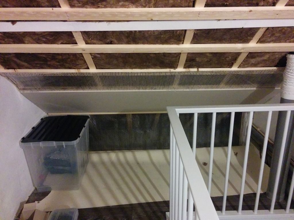

misschien heb je er wat aan, kan je zien hoe ik het heb geinstalleerd. Mocht je nog vragen hebben of extra info laat het me maar weten.

Mooi! Jij hebt wel wat meer ruimte op je platte dak.Petje72 schreef op zondag 06 december 2015 @ 10:28:
Ik heb hier gisteren vooral zitten puzzelen met de eventuele mogelijkheid twee rijen achter elkaar te zetten op deze beperkte ruimte. Ik zou dan voor een heel smal paneel in landscape gaan (bijvoorbeeld EC Solar 210Wp, 1580x808mm) en dan de voorste rij heel plat (~10°) en de andere redelijk steil (~40° of zo). Je houdt dan tussen de rijen nog 387mm over. De voorste rij is 140mm hoog, wat betekent dat de zon 19° of hoger moet staan om geen schaduw op de achterste rij te laten vallen. Maar als ik het op deze manier zou neerzetten zonder te ver boven het dak uit te steken komen de voorste panelen weer in de schaduw te liggen van de dakgoot... ook niet echt ideaal. Dus was ik benieuwd of het iemand zou lukken om (met een ander type paneel of richting ZO of zo) meer Wp op zo'n smal plat dak te krijgen...

En hoe gaat men doorgaans vanaf de PV naar de meterkast? Alles is bij mij beton en er zit een badkamer tussen. Enige optie die ik zie is met de CV leidingen mee naar beneden maar dat is al een flinke klus. Andere optie is buitenom maar als dat met de regenpijp mee moet is dat een behoorlijke omweg (pijp zit op de gevel van de buren).
Hoe hebben andere tweakers dit opgelost? Iedereen voldoende loze leidingen?

Volgens mij kan je op 630 breed en 520 hoog kanje kwijt:
1) 21 x 200Wp panelen (158 x80.8 > 3x7 stuks) = 4200WP er zijn in deze maat veel 2de hands te vinden van rond de 180Wp dan is het 3780Wp( a 85 euro p/s)
2) 18 250Wp panelen (165 x 98 > 3x6 stuks) = 4500WP er zijn in deze maat veel 2de hands te vinden van rond de 240 Wp dan is het 4320Wp. ( a 120 euro p/s)
3) 24 Solar Frontier 170Wp ( 125x100 4x6 stuks ) = 4080 Wp ( opbrengst is hiervan hoger) nieuw rond de 130 euro p/s of zo.
Omvormer, bevestiging materiaal, kabel en leggen zijn ongeveer vergelijkbaar.
Met de Solar Frontiers zijn zwart en ligt je dak helemaal strak dicht ziet er erg netjes uit !
De tweedehands zijn meestal geen full black panelen.
Het teveel aan opgewekte stroom kan je verkopen bij Green choice of VanDeBron.

Wordt wel een flinke kast, zie foto hieronder. Het hekje gaat weg en waar nu het hekje zit wil ik een dichte wand maken. Links daarnaast komt dan een schuifdeur om in de kast te komen (is anders toch loze ruimte).
Rechts zie je ook de elektroleiding lopen die samen met afvoer + CV langs het trapgat naar de andere kant van de zolder gaat. Deze gaan links in de hoek op deze afbeelding naar beneden door de badkamer heen. Die badkamer is afgewerkt en daar is niet echt meer bij te komen.
Als het hier onderbreken van de elektra naar de wasmachine volstaat valt het allemaal wel mee en wordt mijn interesse direct een stuk groter. Dit is ook direct de kant waar de PV zou moeten komen (de pijp rechts is de eerder genoemde afzuiging van de badkamer die ook door het dak steekt).
Of de omvormer daar past is dan natuurlijk even de vraag, zal er wellicht ook vanaf hangen welke ik kies. Ik herinner me nu dat de wasmachine daar nƩt niet paste, de omvormer zou dan dus wel moeten lukken.
Nu ik er zo over nadenk kan ik misschien ook maar beter direct een doorvoer voor de elektra naar buiten voorbereiden...

ik kan weinig zeggen met deze foto. helaas.assje schreef op maandag 07 december 2015 @ 12:18:
Of de omvormer daar past is dan natuurlijk even de vraag, zal er wellicht ook vanaf hangen welke ik kies. Dit is ook direct de kant waar de PV zou moeten komen (de pijp rechts is de eerder genoemde afzuiging van de badkamer die ook door het dak steekt).
maar wel wat tips geven.
voor een splits kastje heb je nodig: een kabel die van het kastje naar de meter kast loopt.
hier mogen in dat stuk geen gebruikende apparaten zitten.
wasmachine(+droger) en omvormer komen dus na het splits kastje te hangen.
nadeel van een splitskastje is dat je maar tot de 16A mag gaan.
(volgens de regeltjes)
dus de omvormer mag niet meer doen als 16A.
(een klein beetje meer kan wel, maar is dan eigen risico en grenzen zijn moeilijk te bepalen.)
wil je een omvormer die niet veel warmte afgeeft, kijk eens naar een stecagrid 3000/3600/4200 of nieuwere variant.
nadeel van die steca varianten is dat die wel minimaal 350V van de panelen willen hebben.
voordeel is dan wel dat ze een erg hoog rendement halen en weinig warmte produceren.
of je het gaat redden in die ruimte
geen idee, durf ik niks over te zeggen.
de dak doorvoer, die was toch alleen voor de ontluchting van de badkamer?
dan kun je hem ook vervangen voor een ubink dak doorvoer en kun je er panelen over heen leggen.
(of in ieder geval de schaduw kwijt zijn van de pijp
moest ook even zoeken naar het linkje.
deze dus:
http://www.bengshop.nl/detailitem.php?art_id=509210

Beschikbare ruimte in het vierkant is ca. 60cm breed en 80cm hoog, dan moet hij wel 6cm van de muur hangen om voor de leidingen te blijven die tegen de muur zitten maar passen moet het wel.migjes schreef op maandag 07 december 2015 @ 12:34:
Splitskastje kan dus prima daar en ga ik denk ik maar direct voorbereiden. Ontluchting wil ik maar zo laten, dit is de zijmuur met de buren dus de ruimtewinst voor PV is minimaal en waarschijnlijk overbodig.migjes schreef op maandag 07 december 2015 @ 12:34:

hier de omvormer die ik bedoel:assje schreef op maandag 07 december 2015 @ 13:19:
http://www.steca.com/inde...pt-StecaGrid-1500-4200-en
klinkt allemaal erg krapjes, maar goed jij ziet het wel, ik heb maar wat text en een foto.
ik durf er niks van te zeggen.
(de omvormer kan natuurlijk wel een aantal meter van het splits kastje af zitten.
eigenlijk zoveel je wil, binnen redelijkheid natuurlijk.)
de dakdoorvoer is niet perse om de panelen er over heen te leggen, maar om de schaduw van de pijp weg te nemen.Splitskastje kan dus prima daar en ga ik denk ik maar direct voorbereiden. Ontluchting wil ik maar zo laten, dit is de zijmuur met de buren dus de ruimtewinst voor PV is minimaal en waarschijnlijk overbodig.
Ik denk dat ik op de plek waar de ontluchting zit maar gewoon een loze leiding door het dak voorbereid. Beter nu ik het isoleren nog af moet maken dan als alles al dicht is.

het hoeft niet perse, maar je bent nu toch bezig.
(nu is het makkelijk, straks een stuk moeilijker.)
en dat bepaalt wel hoeveel panelen je het beste kunt leggen.
(op zich is je dak goed genoeg om 1kWh per Wp te kunnen doen per jaar.
zonder de schaduw van de pijp.
als je een loze leiding naar het dak maakt doe er dan meteen 2x.
1 voor de + en 1 voor de - van de panelen.
(sommige kabels gaan wat lastig door een pijpje.)

normaal moet de ventilatie op een 125mm, en deze is 110mm.
dat kleine verschilletje is geen probleem.
maar ik denk dat je, je vergist in de ruimte voor de omvormer.
maar je gaat hem niet zelf ophangen dus een installateur (als het een beetje goede is) kan hij het wel vertellen als hij ter plekken kijkt.
en dan komt het ook wel goed.
en het is ook niet gewoon panelen aan elkaar knopen en het komt wel goed.
(parallel stringen maken met SF b.v.)
maar ook hier een installateur (mist een goede) zal je wel raad geven.

Hier toch nog even naar aan het kijken maar deze pan lijkt mij toch niet echt optimaal:migjes schreef op maandag 07 december 2015 @ 12:34:
dan kun je hem ook vervangen voor een ubink dak doorvoer en kun je er panelen over heen leggen.![]()
(of in ieder geval de schaduw kwijt zijn van de pijp)
moest ook even zoeken naar het linkje.![]()
deze dus:
Dan misschien beter zoiets:Inregenen via de ontluchtingsopening is mogelijk echter regenwater wordt dan gewoon afgevoerd via de binnenriolering. De rioolontluchtingspan is mede daardoor niet geschikt voor ventilatiedoeleinden.
http://www.groene-energie...tilatiekap-antraciet.html
Ik denk dat ik het voor nu maar even zo laat. Op de plek van de dakdoorvoer schroef ik een plaat mulitplex in plaats van gips (zit toch in de kast) dan kan ik er later altijd nog bij.
āThe greatest threat to our planet is the belief that someone else will save it.ā [quote by Robert Swan, OBE]
die pan die ik gaf is handig als je er een pv paneel over heen legt.assje schreef op woensdag 09 december 2015 @ 09:15:
je hebt dan echt genoeg ruimte voor de lucht en geen last van inregenen.
die jij geeft is handig voor alleen de schaduw van de pijp te verwijderen en dan geen paneel er over heen.
(en hij is gewoon duur, voor het prijs verschil heb je al bijna een 1/4 paneel.
en check ook even goed de omvormer.
hij past er wel, maar er zit wel een koel rib op die zo groot als de omvormer zelf is.
dus eigenlijk heb je 5cm er onder nodig voor de stekkers (liever 10cm).
en 20cm er boven om de warme lucht te kunnen af voeren.
(of als je daar een schot maakt, misschien wat lucht doorvoer gaten plannen.
of meteen iets verzinnen met de lucht afvoer.)
misschien kan het allemaal wel, maar het klinkt allemaal wat krapjes.
dat kan ik niet goed schatten, met dat schuine stuk.
