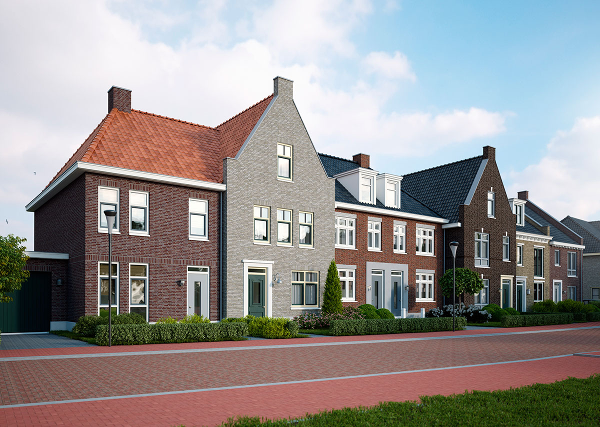

Ik zat nog is na te denken over de zonnepalen en toen bedacht ik me opeens dat het huis naast ons een woning is met een kopgevel:
http://denieuweoostdijk.n...ploads/2015/03/blok-8.jpg
Het dak (meest linker huis wordt van ons) ligt op Zuid - Zuidwest. Echter heb je dus wel een deel van de dag last van de gevel van het huis naast ons.
Misschien valt het mee als de panelen in een rij links en boven worden gelegt. Heeft er hier iemand zoveel gevoel voor de zon en de richtingen die kan zeggen of je een groot/klein deel van de dag er last van hebt. Je hebt er iig alleen in de ochtend last van (is dit gunstiger dan de avond)?

Hee, leuk! Zitten dus wel Flakkeënaars hier op tweakers! Mooi project ook! Zelf ga ik in Middelharnis wonen, DOCK187 in de westplaat. Ook ik ben me aan het oriënteren voor zonnepanelen. Ons dak ligt West (voorzijde)/oost (achterzijde). Wordt dus ook een puzzel om het goed te benutten.
Suc6! Ben benieuwd naar de reacties. mij lijkt jouw suggestie wel een oplossing, al valt er met optimizers vast nog meer uit te halen..

thunder68 schreef op maandag 31 augustus 2015 @ 16:45:
Groet,
Ron
Toekomstig Flakkeënaar dan ;) Nu nog Rotterdammer :9
Ik denk idd met optimizers dat het nog best moet goed komen. Groot deel van de dag hebben ze ook gewoon volop de zon. Jammer dan van de ochtend uurtjes.

Ik heb een vraag over mijn setup.
Ons dak is een oost-west dak (85-275) en heeft een hellingshoek van 45graden.
Aan de oostkant komt het dak van de buren bij ons naar binnen.
Dit is ons huis (linkerwoning, voorkant is het zuiden):
vooraanzicht
Ik wil de panelen niet in het zicht hebben als je van de zijkant richting de woning kijkt, dus ik wil ze graag zo ver mogelijk naar achteren op het dak plaatsen.
Op de westkant (de grote dakkant) wil ik 16 Solar Frontiers plaatsen:
westaanzicht
en aan de oost-kant 8 Solar Frontiers:
oostaanzicht
Het nadeel aan de oost-kant is wellicht dat de kap van de buren "in de weg staat". Die heeft een helling van 35 graden, wat dus zou betekenen dat de oost-kant niet altijd vol in de zon staat. Zie zonnestand.
Onze aansluiting is 3 fasen 3x25A.
Een 3 fasen omvormer met 2 MPP trackers waarbij ik de volgende strings in gedachten heb:
- MPP tracker 1: 8xSF170-S (Vmpp 87,5 V) = 700V 1360Wp op de oost-kant
- MPP tracker 2: 2x8xSF170-S (Vmpp 87,5 V) = 2x700V 2780Wp op de west-kant
Wat is het wattage dat de omvormer moet hebben? Gezien het oost-west op 45 graden is.
Zijn Solar Frontiers hierin nog anders dan mono of poly panelen? Wat is het maximum wattage dat zo'n paneel op piekmomenten kan leveren? Zal een 3000W omvormer voldoen?
Daarnaast heb ik nog het probleem dat het aantal panelen nogal laag is voor een 3 fasen omvormer. Maar een 1 fase omvormer is misschien weer te klein op een 16A groep. Daarnaast geeft Enexis aan dat ze liever hebben dat je een 3 fasen omvormer aansluit.
Ik ga uit van 80% opbrengst uit 4080Wp hier in Twente. Dat is 3264kWh per jaar.
De omvormer die ik o.a. heb gevonden is de Fronius Symo 3.0-3-M en 3.7-3-M. Het nadeel hieraan vind ik de prijs (ong. €1400,-).
Zien jullie in deze opstelling een werkbaar geheel? Of zou ik dingen moeten veranderen?

Of je neemt 3 omvormers, op ieder van de fasen 1. En wat Enexis graag ziet... tja. Ik zie graag lagere vaste kosten. Maar de netbeheerder hier luistert daar ook niet naar. :+

P.S. Is er een reden waarom je je zuid dak niet gebruikt en alle panelen aan de noordkant van je oost-west dak plaatst?

De reden dat ik zuid niet gebruik is omdat de linkerkant van het gebouw ons huis is. Dat betekent dat er op het zuiddak maar een klein puntje van mij is. Dan heb ik max 4 panelen daar liggen aan de straatkant. Dat ziet er denk ik niet mooi uit.

pieter87 schreef op donderdag 03 september 2015 @ 22:11:
ik sluit gewoon aan bij mb1 (en andre). ;)
alleen als ik hem door de calculator gooi kom ik toch een stuk goedkoper uit met een gewone TL omvormer met 1x een mpp.
dus dan moet je stringen maken van x4 in plaats van x8. ;)
je hebt dan ook maar een omvormer nodig die ongeveer een 16A doet, en kunt makkelijk met een simpel 1-fase aansluiting af.
(prijs technisch kom je gewoon veel beter uit.)
ook kun je nog een x4 extra doen op zuid als leuke extra.
een SOFAR 3680TLM is zeker een omvormer die je zou kunnen gebruiken.
die heeft 2x mpp, maar de mpp's kunnen ook samen gekoppeld worden tot 1 grote mpp. ;)
(moest ik ook even opzoeken in de handleiding)
en dan kun je gewoon met 1 mpp alle 28 panelen gebruiken. (in een 7x4 setup)
dit is allemaal zeer kosten effectief en beter kan ik het ook niet verzinnen.
dit is erg goedkoop en veel opbrengst en geen enkele nadeel zoals aftoppen.
dan is alleen de vraag of je wel 3500kWh+ nodig hebt. >:)
een iets betere berekening geeft mij een 3950kWh per jaar, maar lastig om het stukje zuid er bij te factoren.
en andere omgevings-factoren kunnen het ook meer of minder maken.
dus resultaten uit het verleden zijn geen garanties voor de toekomst, lol

Je mag bij solar Frontier maar 4 strings toepassen zonder een stringbox te hoeven toe te passen. Als je 2 MPPT's paralel gaat koppelen op een goedkope chinese omvormer kom je op 6 strings of meer paralel. Daar wel op letten anders geen garantie. (staat in hun handleiding)

migjes schreef op zaterdag 05 september 2015 @ 13:32:
Heel wat om over na te denken :D _/-\o_
Die panelen op zuid gaat hem sowieso niet worden. Eventueel kan ik west nog wat meer op leggen. Dat dak is zo'n 11,5x5,5m 8) . Er gaat in de toekomst een warmtepomp komen dus misschien iets om over na te denken. Al vind ik de hoeveelheid overcapaciteit wel een risico gezien het salderen opnieuw bekeken gaat worden. Misschien is het anders een idee om een omvormer "op de groei" te kopen? Nu twee strings eraan en in de toekomst west vergroten. :9
