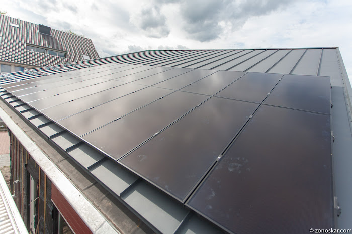

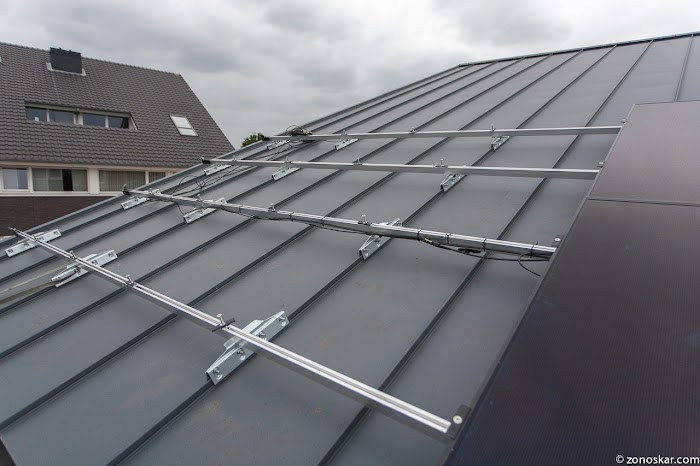

  • zonoskar
  • Laatst online: 18:03
zonoskar
<-- Mika R.I.P!
Vandaag zijn we bij ons ook begonnen aan de panelen, om 13:00 begonnen met de steiger te bouwen en om 16:30 lag 2/3 van de panelen op het dak. We kwamen wel achter een meetfoutje, ik was uit gegaan van 160cm, maar de panelen zijn 166cm. Dus de bovenste rij ligt nu 6cm hoger dan bedacht en de onderste rij 6cm lager. Is het erg dat de bovenste panelen geklemd worden op 46cm van het uiteinde? Ik had begrepen dat dit eigenlijk tussen de 30 en 40cm moest zijn. We hadden niet echt veel zin om alle klemmen weer los te halen om ze 6cm hoger te zetten.
Afbeeldingslocatie: http://4.bp.blogspot.com/-Zc8iyOzjbYE/VdysSXLWp7I/AAAAAAAAFCE/xaUp7p_lDwk/s700/_MG_4379.jpg
Dit doen we morgen.
Afbeeldingslocatie: http://2.bp.blogspot.com/-3-QFuWe6x18/VdysUWkcjBI/AAAAAAAAFCc/-Col-8a61kM/s700/_MG_4391.jpg
Nog iets, we hebben de omvormer aan de AC kant aangesloten. Maar als we de stroom erop zetten gebeurt er niks, geen lampje, geen LCD wat aan gaat. Is dat normaal, of is de omvormer verkeerd aangesloten. De illustratie in de handleiding van de stekker zag er nl niet uit wat aan de omvormer zat. Op de omvormer had ik een PA, een L, N, 1 en 2 pinnetje. In de handleiding waren deze PE, 1, 2, 3, 4 benoemd. Ook de vorm van de aansluitingen was anders.
/edit: is het nodig die vieze vingers nog van de panelen te poetsen :P
[ Voor 11% gewijzigd door zonoskar op 25-08-2015 20:17 ]

  • zero_cool89
  • Laatst online: 26-08-2025
zonoskar schreef op dinsdag 25 augustus 2015 @ 20:13:
Dit doen we morgen.
ik zou me niet zoveel zorgen maken over die 46cm
de omvormer gaat pas aan zodra ook de dc kant is aangesloten en er zon op de panelen schijnt.
  • PClop
Dit doen we morgen.
Mooi gedaan.
6cm ,geen probleem ( niet ideaal )
Enter knop indrukken? om de omvormer tot leven te wekken ?
Niet poetsen, na een paar regenbuien is dat weg,

  • Andre1973
  • Laatst online: 31-01 14:33
Andre1973
2030 Wp op Z & 2040 Wp SF ZW
zonoskar schreef op dinsdag 25 augustus 2015 @ 20:54:
Panelen zijn nog niet aangesloten (dat zal het probleem wel zijn). Er komt ook geen schakelaar tussen overigens.
Meestal komt er pas leven in als de DC er ook aan hangt.
Volgens mij kun je de meeste panelen wel zo plaatsen, alleen LG schrijft volgens mij voor bepaalde panelen heel specifiek een montage positie voor.
Je kunt je eiegn paneel even googlen op specificaties, misschien staat t daar dan bij.
Ideaal is op 2/9 vanaf de buitenkant.
Maar ben verbaasd dat je onderaan begonnen bent, ben je niet bang dat het virus je helemaal te pakken krijgt? of is het boven deel nog makkelijk te bereiken?

Eindelijk kan ik ook meedoen met uitmelken van de zon. Na diverse offertes uiteindelijk gekozen voor de SF-170S met de Solar Frontier Turbo 1P omvormer. Sinds afgelopen vrijdag liggen er 21 panelen op ons dak a 3570wp totaal. Geheel lees ik uit via een kwh meter die weer met Homewizard Energy link op de S1 poort mij informeert. Dak is op het zuid/zuidoost gericht. Bewust gekozen voor een zwarte oplossing (het oog wil ook wat).
Zo te zien ligt de set heel strak tussen de erf grenzen of vergis ik mij?
Waarom een "gat" links naast het dakraam? Iets met string lengtes?
Klopt het zijn 3 strings van 7 panelen, had er nog wel 1 bij gedaan maar lukt dan niet technisch.

Tebbie schreef op woensdag 26 augustus 2015 @ 14:45:
Dat is op tweekers een gevaarlijke uitspraak, lukt niet.
Als het oog ook wat wil kan ie ook op een micro inverter ? ;)
Verder een mooie installatie, ga je veel plezier aan beleven.

Mooie set maar als je dan toch esthetisch bezig bent dan had ik er inderdaad (linksom of rechtsom) nog een paneeltje bijgelegd.
