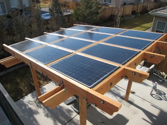

Ik kwam op Twitter deze tegen. Zie er ook mooi uit.
Afbeeldingslocatie: https://pbs.twimg.com/media/Bs1AgxqCMAAvfd4.jpg:large
Apple | BYD | HomeWizard Plug-In Battery | UniFi | WeHeat Flint All-electric | 4.880wp zonnepanelen

MichielFRL schreef op woensdag 06 mei 2015 @ 15:37:
Zoiets was ik van plan voordat ik wou gaan verhuizen als balkon overkapping op mijn oude flat. Inmiddels is het plan de deur uit en ben ik een huis aan het bouwen. Misschien dat ik daar ook zo'n pergola ga bouwen, al heb ik meer dan genoeg ruimte op mijn dak.
/edit: zojuist een mooie Goodwe 3 fase omvormer besteld met een klein beetje capaciteit over (6200Wp). Komt even duur uit als 2 kleine 2500Wp omvormers, dus ik blij. Nu nog panelen bestellen en op het dak zien te krijgen. 18 mei worden de meters geleverd en ben ik van de bouwstroom af. Dus vanaf dan kan ik energie terugleveren :)
