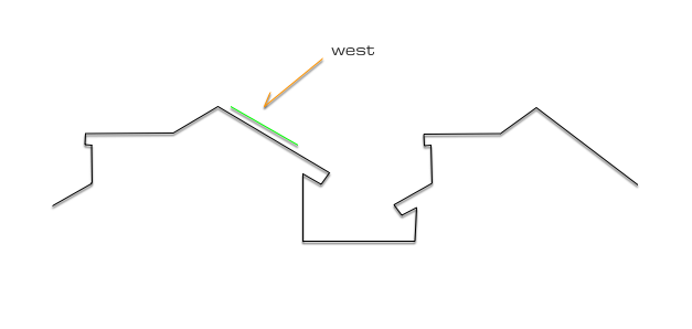

Apart om te zien. Ik heb nu een paar dagen 1140Wp op 3 Steca 300 omvormers op west. ( 380Wp per omvormer ). De oude omvormers ( Soladin en Steca 300 ) haalden met respectievelijk 500Wp en 220Wp maximaal op een dag als vandaag 0,69W/Wp voor de Steca en 0,59W/Wp voor de Soladin.
Ik zie de 3 gekoppelde Steca's op dit moment consequent 's middags hun maximale vermogen aantikken van iets meer dan 910W, omgerekend is dat 0,72W/Wp.
Hebben die oude panelen met hun omvormer dan zo beroerd gewerkt en is de huidige match met 380Wp op een Steca 300 een veel betere?
Oude situatie op west ( let op Soladin en Steca 300 ).
Afbeeldingslocatie: http://trinity.familie-kleinman.nl/2015/1-7-2015-w_wp.png
En de situatie eergisteren
Afbeeldingslocatie: http://trinity.familie-kleinman.nl/2015/21-7-2015-w_wp.png
Qua temperatuur vergelijkbaar en op 1-7 zelfs iets hogere zoninstraling omdat de zon nog hoger aan de hemel stond.
de hoeveelheid Wp die aan een omvormer hangt is eigenlijk niet zo heel interessant.
(is niet totaal onbelangrijk, maar een secundair gegeven)
ik durf niet te gokken(denk dat ik het wel weet, maar wil geen kleine afrondings foutjes maken), maar hoeveel V en A hingen aan de oude omvormers en aan de nieuwe setup?
ik denk dat daar een aardige verklaring te vinden is.
  • mkleinman
  • Laatst online: 04-08 14:44
mkleinman
8kWp, WPB, ELGA 6
migjes schreef op vrijdag 24 juli 2015 @ 10:39:
Oud:
Soladin
5x Isofoton I100/12 Vmp: 17,4V, Imp: 5,74A. Dus 87V * 5,74A.
Steca300
2x PhotoWatt 110Wp Vmp: 25,4, Imp: 4,7A. Dus 50,8V * 4,7A
Nieuw:
2x UpSolar 190Wp Vmp: 36,6V, Imp: 5,23A. Dus 73,2V * 5,23A
Ben benieuwd wat je daaruit kan afleiden.
Ik zie met mijn logging nu regelmatig 909W komen uit 3 Steca 300 omvormers. Dat is 303W per omvormer.
Duurzame nerd. Veel comfort en weinig verbruiken. Zuinig aan doen voor de toekomst.

  • mbhoek
  • Laatst online: 16-12-2025
Ik lees al een tijdje mee en ben zeer geïnteresseerd om zelf "gratis" energie op te wekken. Ik twijfel echter nog steeds omdat de ligging van mijn huis niet ideaal lijkt. Graag zou ik jullie mening weten of het zinvol is om zonnepanelen te plaatsen.
Het dak is 14m breed en 2m hoog, ligt op pal West onder ongeveer 32 graden in het westen van het land.
Situatietekening:
Situatie Zonnepaneel
Alvast dank voor een reactie!

Geen probleem, de opbrengst is wel wat lager, maar met ongeveer 79-85% van zuid 30 graden nog best goed.
Afbeeldingslocatie: http://cdn.photovoltaik-web.de/images/pvweb/stories/PV_Suche/prozentanteil_vom_maximalen_ertrag_in_abhaengigkeit_der_ausrichtung_und_der_dachneigung.jpg
Je hebt een breed dak, daardoor kun je veel panelen kwijt. De hellingshoek van jouw dak ziet er ook goed uit. Standaard panelen zijn 0.99 bij 1.65 meter. Denk je dat je 2 panelen in landscape (2 x 1m) boven elkaar kan plaatsen? Als dat zo is, kun je 16 van dergelijke panelen plaatsen: 4160Wp (a 260Wp/st).
Of Solar Frontier, 1.26 x 0.98: 20 panelen: 3400Wp (+ ongeveer 10% in de praktijk = 3740Wp).

gewoon voor gaan.
12X 250Wp op een 3,6/4.0kW omvormer op west.
en dan nog iets op oost er bij als het kan.
(als er weinig plek is op oost kun je iets hoog rendements-pakken natuurlijk)
en dan heb je als snel zoiets (ik heb 45 graden geen 32):
Afbeeldingslocatie: http://members.home.nl/vreeburg/imglang/tweakers/7juni2003.jpg
mrmrmr had de verwachte opbrengst al gezegd.
ik zelf vind het wel lekker als mijn omvormer vroeger begint, dus raad oost als extra aan.
een omvormer met 2x mpp is toch amper duurder. ;)

  • PolderPloer!
  • Laatst online: 10:10
Ook ik ben me al geruime tijd aan het orienteren voor onze nieuwbouwwoning, zie hieronder voor de situatie.
Panelen op de voorzijde is haast een must, ivm de windrichting op ZO. Aangezien we een mooi nieuwbouwproject hebben met zwarte dakpannen, vind ik het aangezicht wel meewegen. Daarom denk ik dat het verstandig is voor SF panelen te gaan, tenzij er andere goede (zwarte) opties zijn. Waar ik vooral over twijfel is om de achterzijde ook te doen, ivm de windrichting en relatief hogere investering. Daarnaast vind ik het aangezicht op de achterzijde minder van belang. Daarentegen heb ik geen gasaansluiting en verwarming middels aardwarmte, dus ik zal best wat verbruiken per jaar.
Ik zit te denken aan SF panelen, liggend geplaatst, zo passen er 2 boven elkaar en 9 naast elkaar. Op deze manier heb ik helemaal geen last van schaduw.
Vragen die ik heb:
Is mijn gedachtengang juist? Wat te doen met de achterzijde, of juist meer op de voorzijde plaatsen?
Afbeeldingslocatie: http://i60.tinypic.com/2n8am2p.jpg

  • migjes
  • Laatst online: 15:05
PolderPloer! schreef op zaterdag 25 juli 2015 @ 12:45:
Vragen die ik heb:
eerst je ZO vol plannen.
en dan pas verder kijken of het wel nodig is.
NW moet je doen als je het leuk vind, is prijs erg belangrijk is het helaas niet de beste aanrader.
als je met sf gaat werken, dan zou je een iets zwaardere omvormer kunnen pakken met 1mpp.
door dat je toch parallel stringen gebruikt kun je later als je wil altijd nog kiezen voor een stringentje extra te gebruiken op NW ;)
of nog meer.

Aangezien het grote dak op het zuiden, en de dakkapel tot het nokje vol liggen ben ik bezig het schuurtje te behangen met Upsolar paneeltjes. :)
Nu is de ruimte erg beperkt :'( en kan ik precies mooi weg met de vrij korte 54 cells Upsolar UP-m215p
Afbeeldingslocatie: http://uploadenfoto.nl/pictures/143ab60f67aaedab692a9adaa59690e2.png
Hiervan wil ik er vier neerleggen in oost-west, dwars op de schuur in portrait, :? zo dus:
Afbeeldingslocatie: http://www.westlandsolar.nl/media/catalog/product/cache/1/image/9df78eab33525d08d6e5fb8d27136e95/o/o/oost-west-portrait_6_westlandsolar.jpg
Maar nu zit ik een beetje met de omvormer, dit zal bij gebrek aan eigen groep daar een kleine omvormer moeten zijn, Soladin 600 of Steca 500 oid.
Het totaal is 4 x 215 = 860 Wp. De hele boel in serie lijkt me ongunstig gezien het feit dat west dan gehinderd wordt door oost en vice versa :|
Maar oost parallel aan west gaat weer niet door de te hoge stroom van 2 x 7,9 A. 8)7
De hoek tussen de panelen zal zeer laag zijn omdat ik ze vanuit de tuin niet wil zien.
  • Rol-Co
  • Laatst online: 17-06 07:45
Rol-Co
3,8kWpZ 4,98kWpO-Z-W 2,86kWpN
2 steca 300/500 of 2/4 passende micro omvormers?
Hier ligt 2550Wp op de apparte groep van de schuur, er zit nog wel wat op zoals een youless, led verlichting van de schuur, en een beveiligings camera, ik vind niet echt boeiend.
