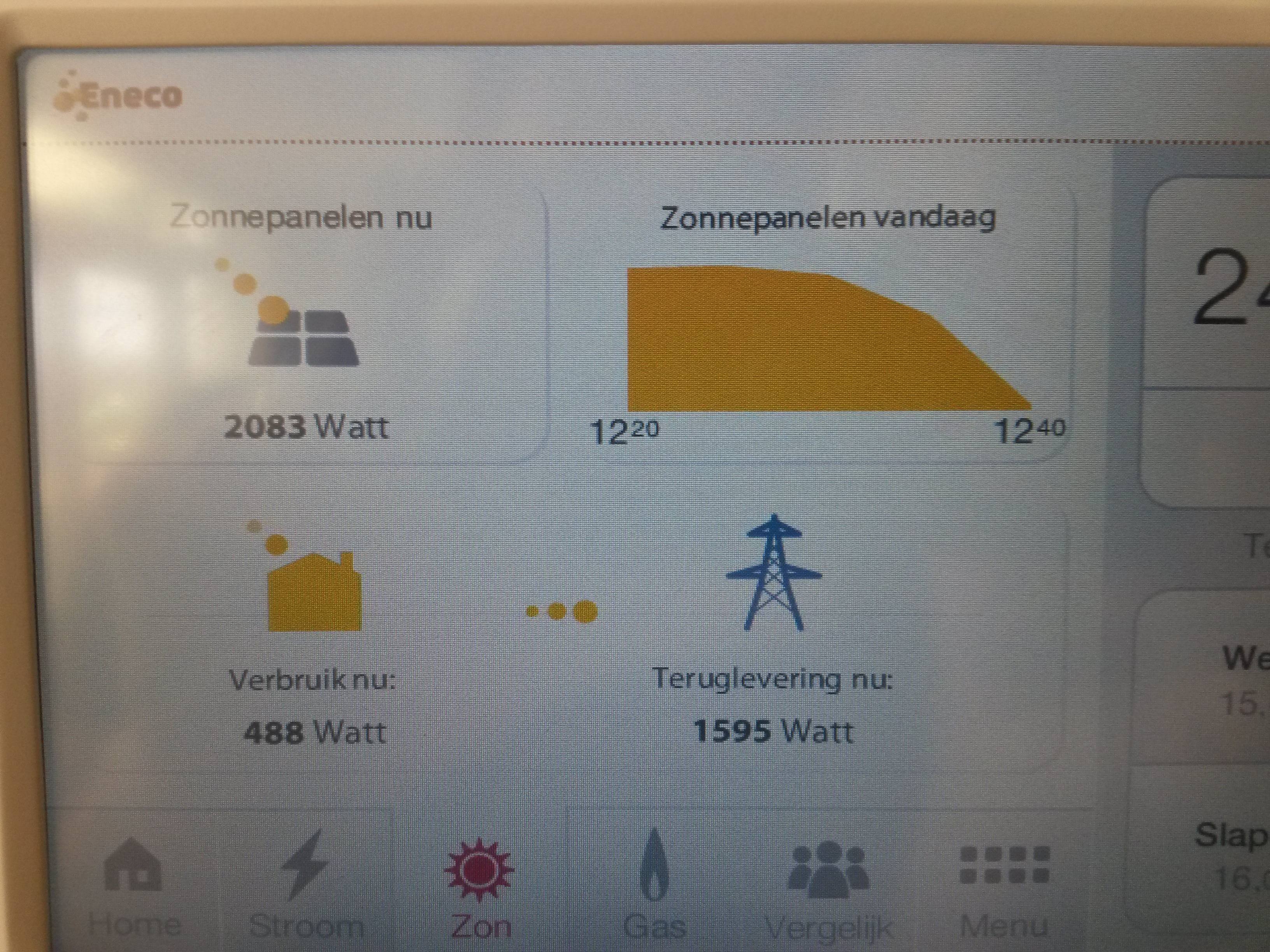

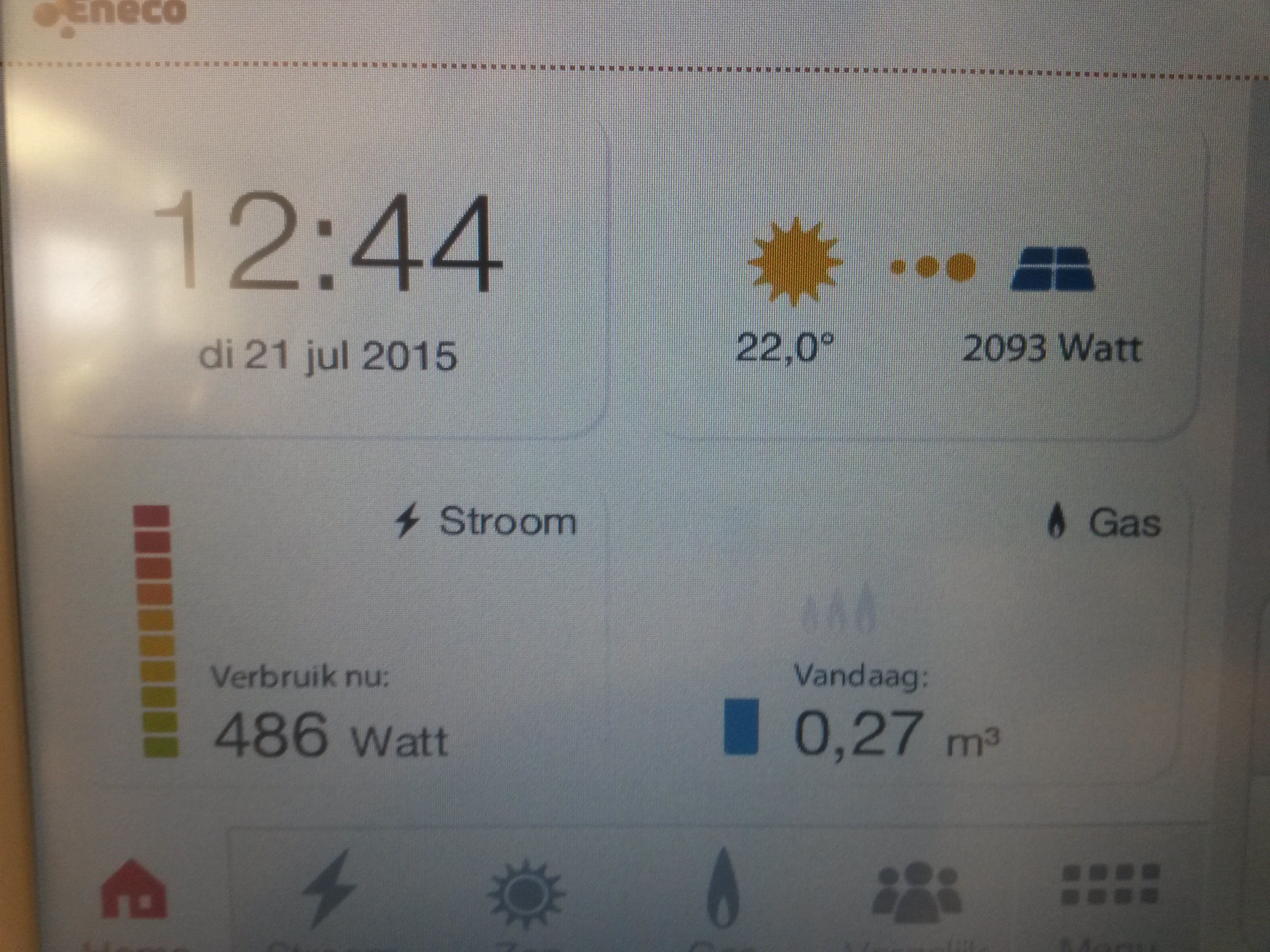

http://www.pvoutput.org/intraday.jsp?sid=31923
  • noo
noo
Het aantal pulsen per kWh op de S0 meter zal wel verkeerd ingesteld zijn. If not, waar kan je die panelen bestellen?

noo schreef op dinsdag 21 juli 2015 @ 17:25:
Waarschijnlijk een systeem upgrade, hij ( zij ) is een paar dagen down geweest
http://www.pvoutput.org/list.jsp?id=36292&sid=35654
en moet vermoedelijk de gegevens in pvout nog aan passen.

Zelf heb ik momenteel een 4240WP installatie liggen. Alleen nu mijn vraag, ik zie af en toe in de logging software (domoticz en de SE website) dat de panelen 4300WP opleveren...
want ook als ik op zo'n moment op de elektriciteitsmeter kijk zie ik dat er op dat moment +/- 4100 W teruggeleverd wordt en dat mijn verbruik normaal tussen de 100 en 200 W zit.
Nu mijn vraag, Hoe kan dat?
en wat is jullie mening over het wassen/schoonmaken van zonnepanelen?
PVoutput
  • Stoney3K
  • Laatst online: 13:44
Stoney3K
Flatsehats!
schmm schreef op dinsdag 21 juli 2015 @ 21:51:
Rendement van PV is afhankelijk van temperatuur? Als je panelen nog goed koel zijn dan kunnen ze misschien net over hun (gespecificeerde) piekvermogen heen gaan.
Het opgegeven vermogen van de panelen is bij een instraling van 1000W/m2 bij 25 graden paneel temperatuur (STC) Er kan dus makkelijk meer vermogen uit komen indien de instraling hoger is en/of (panelen hebben een negatieve temperatuur coëfficiënt ) indien de temperatuur lager is.

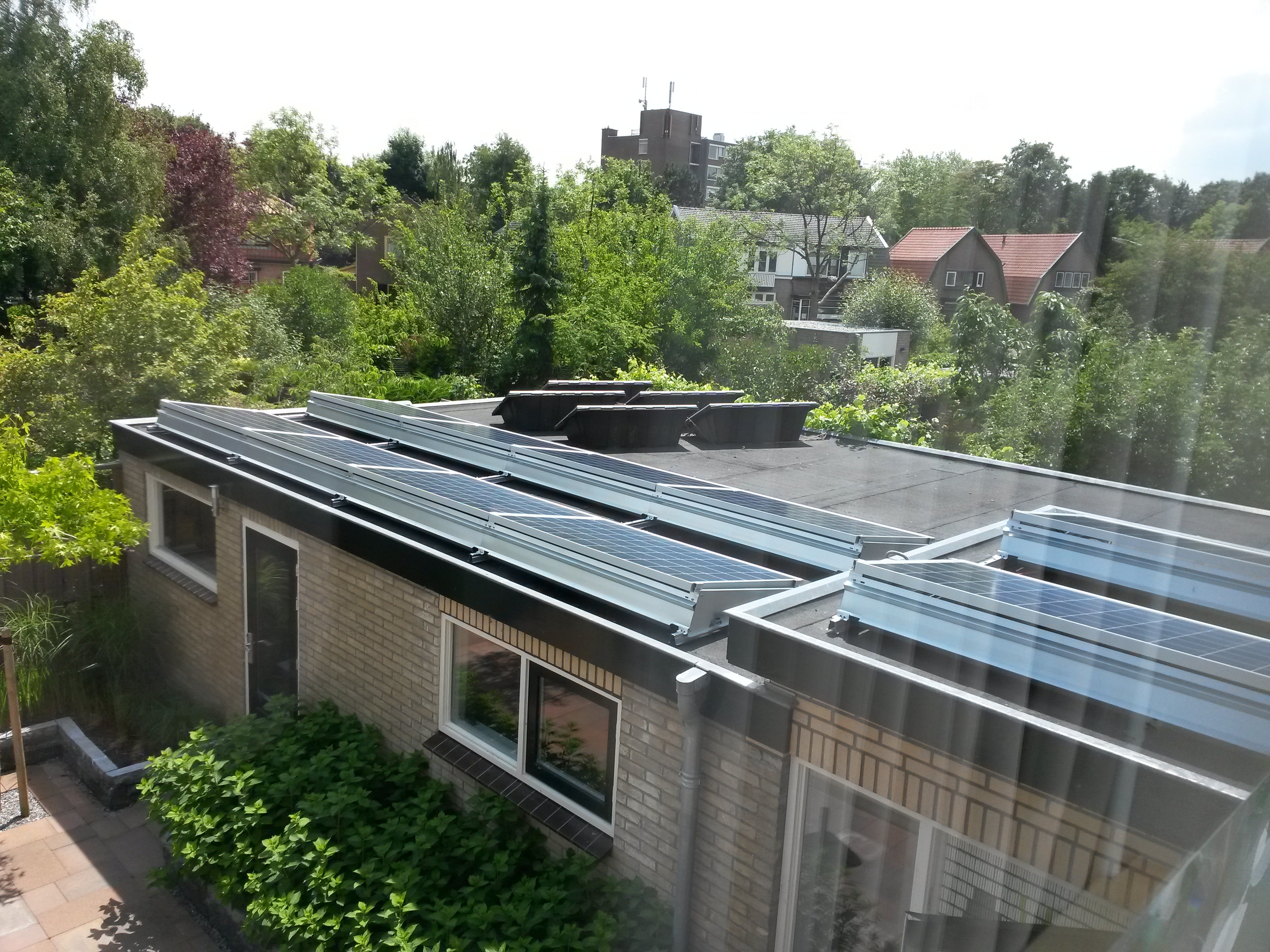

Sinds vrijdag 17 juli liggen d'r bij ons ook zonnepanelen op het platte dak (drive-in woning, 3 etages) en volledig zonder schaduw.
Wij hebben gekozen (samen met leverancier) voor 15 stuks AXIplus 260Wp met een SolarEdge embedded optimizer en de omvormer is de SE3500.
De panelen liggen op een Van der Valk Pro+ montage systeem met in totaal 46 30x30 stoeptegels als ballast.
Omdat de woning 8.5 meter hoog is, hebben we bewust gekozen voor een embedded optimizers per paneel.
Het systeem draait sinds vrijdag 16:00 en heeft tot nu toe 108.1 kWh opgebracht.
Vrijdag 10 juli is onze elektra meter vervangen, omdat de oude (ook digitale) meter niet geschikt was voor teruglevering.
Sinds dat de meter vervangen is, staat het verbruik op de meter in totaal op 97 kWh en de terugtelmeter staat in totaal op 83 kWh.

Hier even wat foto's van de geinstalleerde panelen:
Afbeeldingslocatie: http://i60.tinypic.com/33wtd34.jpg
Afbeeldingslocatie: http://i60.tinypic.com/6pm1ox.jpg
Ben even bezig geweest met PVoutput, maar eerst eens een API bij de installateur opvragen.
Ergens een kort stappenplan voor configureren van PVoutput ?.
And The Only One
  • PClop
Diamon schreef op woensdag 22 juli 2015 @ 19:23:
Beste klus nog op die hoogte. _/-\o_
