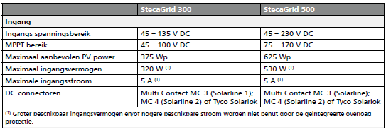

  • antonboonstra
  • Laatst online: 14:10
antonboonstra
8815Wp | WP | Tesla | Zero
Zijn bijzondere omvormers die Steca 500. Blijkbaar doen ze het ook 'prima' met slechts 2 panelen met 60 cellen. En dat terwijl de documentatie aangeeft: min. input voltage 75V MPPT bereik 75...170V. Ingangs spanningbereik is wel van 45...230V. Je ziet de tracker ook heel mooi opregelen tot de maximale 5A.

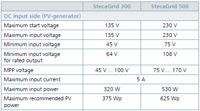

  • Dre
Dre
Mijn digitale handleiding zegt "MPP voltage 45 V...170 V"
Het lijkt erop dat er verschillende versies van de handleiding zijn.
[ Voor 38% gewijzigd door Dre op 11-07-2015 17:20 ]

  • antonboonstra
antonboonstra
Dre schreef op zaterdag 11 juli 2015 @ 17:17:
Ingangspanning bereik is iets ruimer dan het MPPT bereik.

  • antonboonstra
antonboonstra
Afbeeldingslocatie: http://tweakers.net/ext/f/Sll8pGg7TdXX38TotkZ4oa7e/full.png
Bijzonder al die verschillende documentatie... En vervolgens zie ik 'm op de video ook nog gewoon 41/42V doen bij 5A B)
[ Voor 10% gewijzigd door antonboonstra op 11-07-2015 17:38 ]

Iemand die in de buurt van Lelystad woont en die een MC4 tang heeft die ik mag lenen?

Nog een vraagje over het koppelen van Steca 300 en 500 omvormers. Je hebt twee koppelstukken. Een stuk voor het 230V deel en een klein groen/printplaatje die onderop moet.
Is dit groene printplaatje verplicht voor het succesvol koppelen? Ik heb namelijk een te weinig.
Duurzame nerd. Veel comfort en weinig verbruiken. Zuinig aan doen voor de toekomst.

mkleinman schreef op zondag 12 juli 2015 @ 11:53:
Dat printje is alleen om te communiceren, maar mijn weten niet verplicht om te functioneren.
