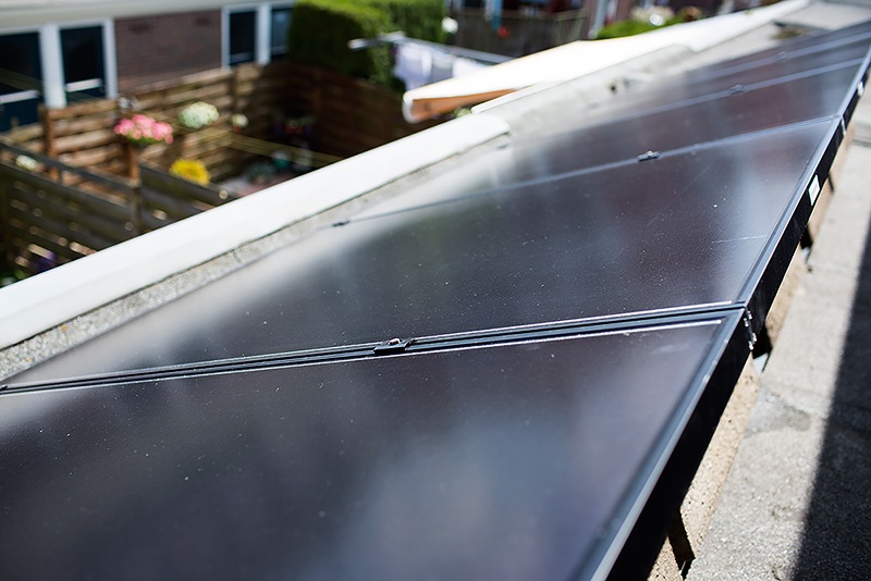

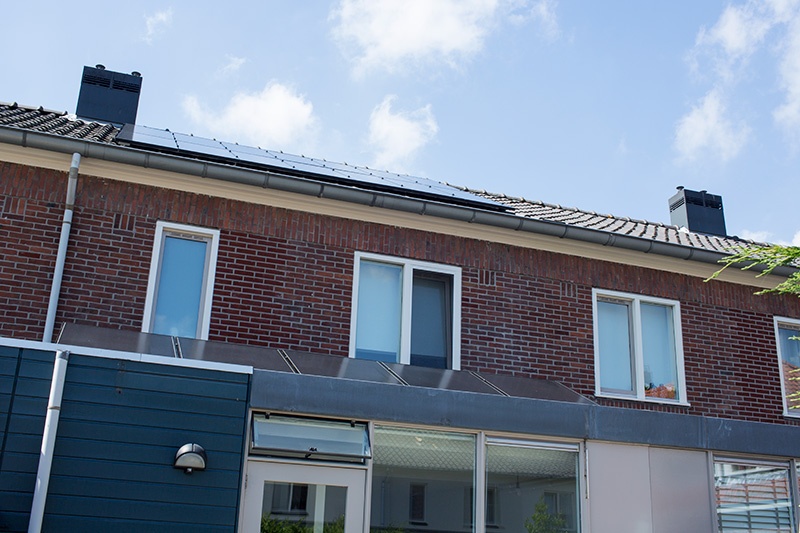

Sinds anderhalve maand mijn eerste koopwoning en daar hoort natuurlijk een PV-systeem bij :)
Alles ligt er nu een paar dagen op:
Afbeeldingslocatie: http://tweakers.net/ext/f/9ZPiptFosV6j9q9wkqXYAhAZ/full.jpg
Afbeeldingslocatie: http://tweakers.net/ext/f/MEXcEWJ9dj4Gjxbz4COaRr1r/full.jpg
Afbeeldingslocatie: http://static.tweakers.net/ext/f/ZEd2KPxh5lDREsyD32dsu02z/medium.png
Specs:
Op het zuid-oosten
14x TSMC Solar TS160-C2 op het schuine dak
5x Solar Frontier SF170 op het platte dak van de uitbouw
StecaGrid 3000
Tigo Optimizers
3090Wp in totaal
Helaas doet de optimizer die bij de middelste panelen op het schuine dak hoort erg vaag. 's Ochtends en aan het eind van de dag werkt hij prima, maar midden op de dag ligt hij er meestal helemaal uit. Hij blijft dan ook grijs in de Tigo app / site. Wordt binnenkort vervangen door een normaal exemplaar :)

Tigo, ik herkende het meteen. :)
Wat er ws aan de hand is met de optimizer:
hij heeft wat moeite om de gateway te bereiken, qua zendvermogen. Op een gegeven moment is de management unit er klaar mee en "vergeet" -ie die optimizer voor de rest van de dag.
Je kunt aan Tigo Support vragen of ze een repeater schema voor je opzetten, waarbij een optimizer met goed bereik het verkeer van de minder presterende optimizer voor zijn rekening neemt. De slechte optimizer is waarschijnlijk prima in staat om met zijn buurman te kletsen.
Waar hangt je gateway?

Fase 1 is gedaan :) zo moet het uiteindelijk gaan worden op betonvoeten. Zuid moet er ook nog op en dan is het compleet.
Afbeeldingslocatie: http://uploadenfoto.nl/pictures/d7d652a67e9d4d29846f1d9ec1678e3a.jpg
10 x 170-s solar frontier oost-west op een stecagrid 3000 coolcept.
http://pvoutput.org/intraday.jsp?id=12038&sid=10855

Dat is een mooie opstelling Rol-Co.
Wat voor een frame heb je onder die panelen liggen?
Aan de grafiek te zien heeft deze opstelling nog wel wat rendament!
Ik wil in de toekomst ook op deze mannier op mijn carport dak een aantal dunne film panelen leggen.
Doordat ze zo plat liggen valt het vanaf de straat zeker niet op dat ze er op liggen? Dat scheelt mij weer vergunnings-aanvraag-gedoe

Rol-Co schreef op zondag 28 juni 2015 @ 13:22:
Dat ziet er goed uit!
Ook makkelijk schoon te houden indien er toch wat vervuiling optreedt.
3040 Wp - 4,7 GJ zonneboiler - WP droger; A+++ wasmachine. Het leven is een aaneenschakeling van leermomenten en de waarheid ligt meestal in het midden; vertrapt door beide partijen. De CO2-discussie: ik geloof hier niet in.

2ehands schreef op zondag 28 juni 2015 @ 15:17:
Nee niet te zien vanaf de straat, dat is gunstig, het is ook echt een zomer set, lage hoek, SF, en oost-west.
Frame onder de panelen is van het merk beton, type stoeptegel :) er komen nog betonvoeten onder maar dan komt het ook zo te liggen, nu is het met 14 stoeptegels.
Ook komt er nog een set van 5 parallel bij die op zuid aan de andere kant van het huis liggen....
Mooi werk, deze liggen weer op Noord neem ik aan? Ga je het zuiddak ook nog van SF voorzien?
4285 Wp op ZO, 1200 Wp op schuur en 880 Wp op NW, DWTW en 7 kW houtkachel
  • Rol-Co
  • Laatst online: 17-06 07:45
Rol-Co
3,8kWpZ 4,98kWpO-Z-W 2,86kWpN
drielp schreef op zondag 28 juni 2015 @ 15:27:
Het hoge dak niet, al zou ik het graag willen, maar die moeten eerst nog maar eens wat opwekken, daar zit al genoeg dakwerk in de afgelopen jaren. Voor sf zou alles er ook af moeten en op nieuw beginnen.
Lage dak zuid komen er 5 op clickfit materiaal en op dezelfde omvormer bij van noord. Dus die gaan in de winter beter door met hun 35-40 graden. De rest ligt van 1 sep tot 1 apr in de schaduw.

Rol-Co schreef op zondag 28 juni 2015 @ 15:27:
Ik heb ook plannen om een setje panelen plat neer te leggen (nou ja een beetje op afschot) op ons platte garagedak. Welke betonvoeten ga je gebruiken? Ik ben er nog niet helemaal uit hoe ik dat qua balast moet doen namelijk, dus hoor graag wat jouw plannen zijn.
