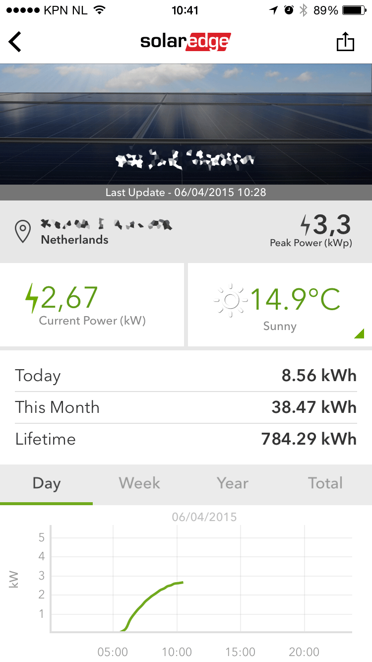

Martijn02 schreef op donderdag 04 juni 2015 @ 10:43:
Hij is bij mij ook geupdate, ik moest voor de nieuwe app opnieuw inloggen, maar dat werkt wel. Ziet er nice uit!
Aan de screenshot te zien is dit niet op een iPad maar iPhone. Daar werkt het schijnbaar wel.
Overigens is dit niet het geëigende topic voor dit, denk ik... :? wat een zin...

miel schreef op donderdag 04 juni 2015 @ 10:37:
zelfs na de update die er vanochtend kwam zie ik inderdaad nog altijd niks, zelfde probleem als jij hebt, crash zodra ik de app opstart....
Wat voor mij werkt: verwijder de SolarEdge app en installeer opnieuw. Dan werkt wel op IOS. Blijkbaar is de update stuk, de app werkt na verwijderen en opnieuw installeren wel goed.
