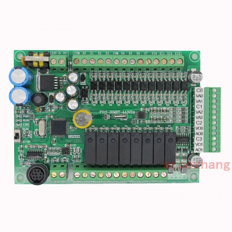

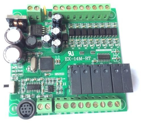

Ik zat de afgelopen dagen wat op Ali Express te browsen en ik kom daar veel interessante plc's tegen die Mitsubishi GX Developer geprogrammeerd kunnen worden en modbus/RTU ondersteunen. Voor communicatie zit er rs-232 en rs-485 op. De bordjes zijn dirt cheap. Voorbeelden:
EX1S 14MR
8 digitale ingangen (24V), 8 relais (230V), $32
EX1S 14MR
EX1S 20MR/20MT-4AD2DA
12 digitale ingangen (24V), 8 relais (230V), 4 analoge ingangen en 2 analoge outputs (niet duidelijk of het 0-10V is of 4-20ma), $52,40
EX1S 30MR 30MT
16 digital inputs (24V), 14 relais, $52
EX1S 30MR 30MT
Ik ga er een paar naar Nederland halen en kijken of het wat is. Als je dit gewoon via rs-485 en modbus aan een je single board computer met domoticasoftware kunnen hangen is het een erg goedkope manier om aan inputs en outputs te komen.

Femme schreef op donderdag 9 februari 2017 @ 11:12:
Inderdaad wel een leuk idee voor goedkope remote IO :) Zo heb ik zelf nog een aantal Mitsubischi FX2N PLC's die uit oude gemaalinstallaties komen (maar nog prima functioneren) thuis draaien voor wat Domotica toepassingen.
Heb je er dan ook een programmeerkabel bij besteld die niet achterlijk duur is? Toevallig laatst voor mijn werk een nieuwe kabel voor Mitsubishi FX PLC's besteld: http://www.koningenhartma...software-accessoires/sc09
Alsof die dingen van goud gemaakt zijn, €167,- 8)7
Voor modbus in een Mitsubichi plc heb je overigens nog wel een los bibliotheekje nodig die je in GX Developer/GX Works 2 (GX Works 2 is de opvolger van GX Developer) kan laden. Deze bibliotheken zitten standaard niet in GX Developer en moet je apart downloaden van de Mitsubishi electric website (achter een inlogcode). Out of the box praten Mitsubishi's namelijk geen modbus.
  • Femme
  • Laatst online: 31-10 18:40
Femme
Hardwareconnaisseur
Official Jony Ive fan
Invisible_man schreef op donderdag 9 februari 2017 @ 12:09:
Ik wil er alleen maar een modbus slave op draaien en eventueel een simpel programma om een off-delay op de inputs te zetten zodat een kortstondige verandering van de state van een input (bijvoorbeeld door super kort een pulsdrukker indrukken) wel gepolled kan worden via modbus. Een programmatje om short, long en double press te herkennen en om te zetten naar een waarde van een modbus marker zo ook wel nuttig zijn.
Voor domotica vind ik het zinloos om complexe functionaliteit in een plc te stoppen. Je kun dat veel makkelijker doen in domoticasoftware op een single board computer waarmee je makkelijker allerlei interfaces kunt combineren en functionaliteit in een app beschikbaar kunt maken.
De shop die je in je post hebt gelinkt heeft ook GX Works 2 voor 150 euro, dat valt mee mee qua kosten.

In de handleiding staan de modbus slave-adressen voor de inputs en outputs. Dat betekent hopelijk dat je out of the box de waarden van de inputs kunt ophalen via modbus en de waarden van de outputs kunt setten. Het zou dan eenvoudig moeten zijn om deze pcb's te gebruiken in combinatie met domotica software die modbus/rtu ondersteunt.
  • Invisible_man
  • Laatst online: 31-10 22:57
Femme schreef op zondag 12 februari 2017 @ 21:47:
O dat is interessant, dan is dit dus meer dan een goedkope Chinese Mitsubishi kloon, dan zou het inderdaad best kunnen dat je verder niets met software meer hoeft te doen. De vraag is dan alleen of de poort out of the box in modbus mode, of in Mitsubishi protocol mode staat (zo te lezen ondersteunt hij ze beide) en hoe je hem dan in het geval van het laatste hem alsnog in modbus mode zet.

Nog even een follow-up over de EX1S kloon van een Mitsubishi-plc van China PLC Center. Ik heb vrijdag mijn EX1S 30MR (16 inputs en 14 relais) ontvangen. Ik heb 'm aan een usb rs485 stick van KMTronic gehangen, modbus RTU I/O instantie met modbus device id 1 toegevoegd aan IP-Symcon en wat modbus devices geconfigureerd (de inputs beginnen volgens de documentatie op adres 128 en de outputs op 160). Dat was easy peasy en het bordje deed het meteen. Hij is ook snel, snelle clicks van een pulsdrukker merkt hij goed op via modbus polling.
Als je er wat op wil programmeren kan dat via GX Developer 8.5 waarvan de download hier (ali illigali?) gelinkt staat:
http://chinaplccenter.com/plc-controller/ex1s-plc-controller
Voor 52 dollar en wat importkosten vind ik het een top deal.
De relais kunnen een resistieve load van 3A schakelen en een inductieve load van 80VA, dat is dus niet veel. Als je meer wil schakelen kun je de transistorversie overwegen waarmee je externe 24V relais kunt aansturen. Ik wil 'm gebruiken voor het schakelen van stelventielen en dan is ie prima.
Afbeeldingslocatie: https://tweakers.net/ext/f/TFQNwVC5aGCsRrqGJ7rgkYcv/full.jpg
[ Voor 14% gewijzigd door Femme op 28-02-2017 17:05 ]

Nice! Het enige "nadeel" is dan het gebrek aan ethernet interface, maar met een single-board pc'tje is dat nog wel te ondervangen.

Je kunt ook overweg om een goedkope Chinese kloon van een Mitsubische plc te gebruiken voor I/O, bijvoorbeeld de EX1S 30MR met zestien inputs en veertien 5A relais van nog geen 52 dollar. Je hangt 'm met een rs-485 usb-stick aan je Raspberry Pi en dan kun je via Modbus RTU de ingangen uitlezen en relais aansturen. Er is ook een variant met transistoruitgangen waar je losse 24V relais mee kunt bekrachtigen (identiek aan een Wago digitale outputmodule). Er zijn ook versies met analoge ingangen en uitgangen. Je kunt ze ook programmeren via Mitsubishi GX Developer 8.5 maar daar heb ik nog geen ervaring mee. Dit is wel een leuke en betaalbare manier om aan de slag te gaan met bedrade domotica.
Met een Wago weet je zeker dat je een betrouwbare oplossing in handen hebt en wat ik ook erg mooi vindt is dat het systeem super modulair is en er een groot assortiment aan I/O-modules is.

Ik wil de EX1S en eventueel de FK3U gebruiken voor een systeem temperatuurregeling in gebouwen en andere automatisering in gebouwen, puur vanwege de kosten. Thuis gebruik ik Wago. Het systeem van Wago is wel veel flexibeler en meer modulair.
Maar als ik het goed begrijp: geen PLC (dus fieldbus controller?) = niet kunnen programmeren / configureren = verplicht modbus polling? En dus minder betrouwbaar?
