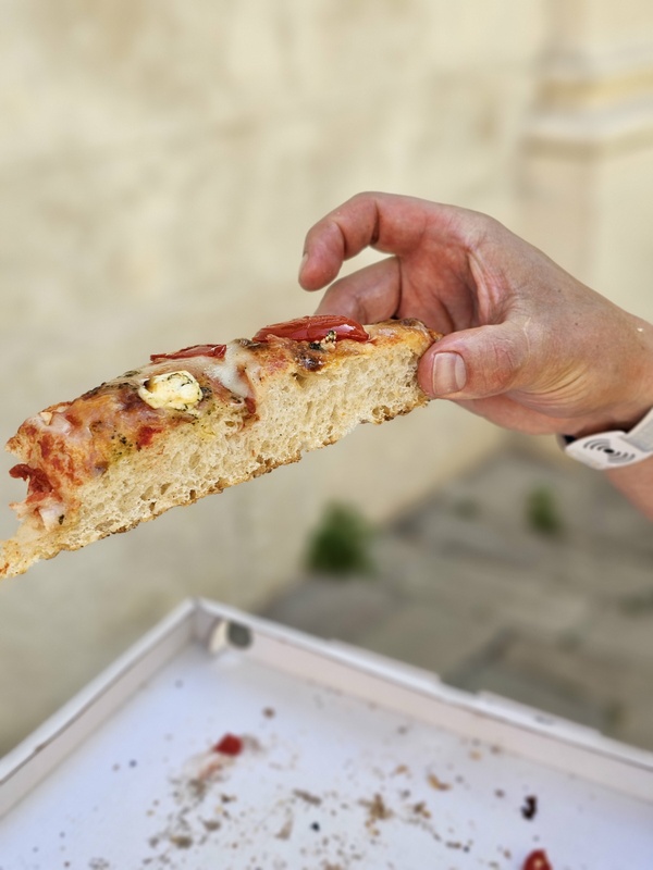

Afgelopen 3 weken heb ik vrijwel dagelijks verschillende pizza's gegeten in Italië. Voornamelijk Napolitaanse pizza's, maar bijvoorbeeld ook deze pizza in Venetië bij Antico Furno.
De waren echt heel lekker luchtige, krokant en smaakvol. De pizzabodem was ook totaal niet vet zoals bijv in Nederland bij dit soort pizza's.
Weet iemand wat voor pizza type dit is?
Edit: nvm zie nu dat ze het een pizzaccia noemen. Wordt vervolgd (y)

AndereKoekoek schreef op woensdag 16 augustus 2023 @ 16:19:
Pizza al taglio.

Pizza al taglio heb ik op, maar het is toch net iets anders. Ze noemen het een pizzaccia.
Heb een blogje gevonden met filmpje hoe ze het maken. Het lijkt een stuk minder bewerkelijk, maar je hebt wel weer een pizzapan nodig.
Ga het ergens de komende maand eens proberen en post de resultaten hier
Blogje:
https://blog.giallozaffer...zaccia-la-pizza-focaccia/

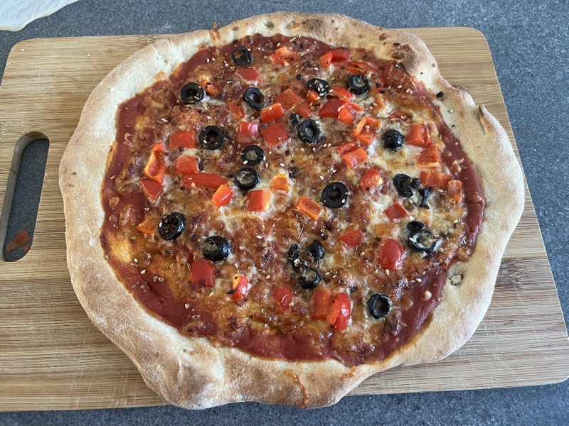

Afbeeldingslocatie: https://tweakers.net/i/oIznUN0A9RqQt7Mzv9o_JoqRQi4=/x800/filters:strip_icc():strip_exif()/f/image/zKtKrEBnvXsI4wAsmf9hq8EN.jpg?f=fotoalbum_large
Creatie van vandaag, 70% hydratatie met caputo Nuvola. Had teveel gist in het deeg waardoor deze iets te hard ging, daardoor dubbel moeten opbollen.

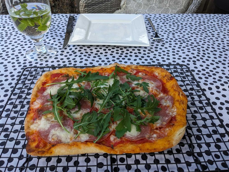

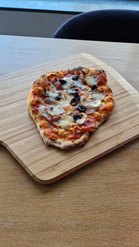

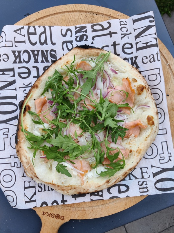

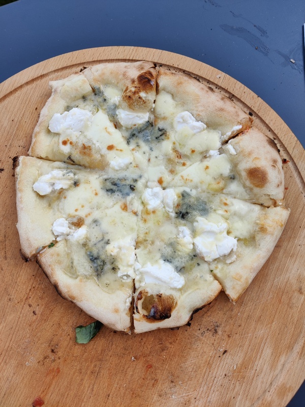

Gisteren een pizza avond georganiseerd voor collegas. Gebruik altijd het recept voor napolitaanse pizza van vito iacopelli. Deegballen van 270gr.
Smaakte perfect👍
Afbeeldingslocatie: https://tweakers.net/i/XGT9IcqZ5noKciSfwTFTYQqXfc8=/800x/filters:strip_icc():strip_exif()/f/image/FmZJtoPvSGt5s7R8TPBptf0Z.jpg?f=fotoalbum_large
Afbeeldingslocatie: https://tweakers.net/i/L-yR79POV9uJ4R-x1xP3pjq5L68=/x800/filters:strip_icc():strip_exif()/f/image/Ci6CJCnL3vccIfunGeE2ab5w.jpg?f=fotoalbum_large
Afbeeldingslocatie: https://tweakers.net/i/5pg2eJup4fuCVucQw431Ujn5Wn0=/x800/filters:strip_icc():strip_exif()/f/image/zZR8G8opxfLIVyHYaxtAwqb0.jpg?f=fotoalbum_large
Afbeeldingslocatie: https://tweakers.net/i/iCOx2adxxrnaIS7_tHrDoKWDaCc=/x800/filters:strip_icc():strip_exif()/f/image/nFV9PZM6YwsZEJccr2jxEGZr.jpg?f=fotoalbum_large
Afbeeldingslocatie: https://tweakers.net/i/Y7mqFOaojeYWUzLS1u5l7Ce9CpE=/x800/filters:strip_icc():strip_exif()/f/image/4QI9SrUUM5QnJKEgfxtdZxyd.jpg?f=fotoalbum_large
Afbeeldingslocatie: https://tweakers.net/i/ukFrOth3tZlFFT8GidVuJCFPjlw=/x800/filters:strip_icc():strip_exif()/f/image/XsmNm16lqJ4A0x30v2E2CdG7.jpg?f=fotoalbum_large

Afbeeldingslocatie: https://tweakers.net/i/qsOn4EonKns6k3sQUneSa6YHaTw=/800x/filters:strip_icc():strip_exif()/f/image/dIQ8XbsLkhaFq60UxBCMy36H.jpg?f=fotoalbum_large
Ze liggen alweer klaar voor morgen. Ruim een jaar geleden dat ik zelf heb staan kneden, daarvoor vaker de Makro deegbollen gebruikt. Moet toch wel weer spelen met de juiste verhouding, hoeveelheid gist, rijstijd en temperatuur. Nu meer op gevoel gedaan, scheelt dat ik alleen mijzelf als proefpersoon heb deze keer. Moet even op zoek naar een precisieweegschaal om de instant gist beter af te wegen. Ik heb nu de inhoud van het 7gr zakje telkens gehalveerd tot ik op ongeveer de juiste hoeveelheid zat. :Y)

headout schreef op zaterdag 19 augustus 2023 @ 15:20:
Kan je de bollen er een beetje fatsoenlijk uithalen? Dat lijkt me namelijk nogal lastig bij deze bakjes. Wat dat betreft vind ik een krat erg makkelijk werken, maar neemt het zoveel ruimte in de krappe koelkast in.
Net eruit gehaald. Ik heb ze inderdaad van tevoren ingesmeerd met beetje olijfolie en keukenpapier. Dan haal je het zo met je vingers weg van de rand en eruit, er blijft niets plakken.

Moet alleen nog even aan mijn stretchskills werken.
Fallout | TES | CIV | Lego | PS5 | Switch
  • MennoE
  • Laatst online: 00:09
Slappyjoez schreef op zaterdag 19 augustus 2023 @ 19:40:
Die foto doet juist vermoeden dat het niet echt is gelukt het deeg er mooi rond uit te krijgen.

Recept van Vito Iacopelli
Oven : Ooni koda 16
1ste pizza = pizza margherita
Afbeeldingslocatie: https://tweakers.net/i/SlbDwCM2tMKSOkPLcEvx9NxqLGk=/full-fit-in/4920x3264/filters:max_bytes(3145728):no_upscale():strip_icc():fill(white):strip_exif()/f/image/gRyVny06VLTNZxXaODhpsHWw.jpg?f=user_large
2de pizza = pizza prosciutto crudo met rucola en parmigiano
Afbeeldingslocatie: https://tweakers.net/i/GbusZfaIVS0Ju3IlU_tzSe5AJa4=/full-fit-in/4920x3264/filters:max_bytes(3145728):no_upscale():strip_icc():fill(white):strip_exif()/f/image/PSIu9cj34qwbq7slNEan3ufb.jpg?f=user_large
3de pizza = pizza met mortadella, stracciatella en pistache (pizza bianca)
Afbeeldingslocatie: https://tweakers.net/i/HywP8tFOnX8fRLhwidf1P_xm4_k=/x800/filters:strip_icc():strip_exif()/f/image/v1qKldMU7gq3fibRftBCt2fY.jpg?f=fotoalbum_large

16:30 Oven en dikke bakplaat voorverwarmen (hetelucht, 250+/grilltemperatuur 3)
17:00 Strechen, beleggen met tomatensaus, ~4 min voorbakken
17:05 Toppings erop met als laatste de mozzarella, ~6min afbakken
Resultaat
Deeg:
Afbeeldingslocatie: https://tweakers.net/i/2pe8Umao8bs40MYbGnM8IUJ7I7o=/800x/filters:strip_icc():strip_exif()/f/image/TgtFu3eTq20O5ANrv5ilNlY2.jpg?f=fotoalbum_large Afbeeldingslocatie: https://tweakers.net/i/9sa4hvtFEmWKbaCTSAsoW_eilAA=/800x/filters:strip_icc():strip_exif()/f/image/rtjZATpnEy3jCYnpHokosqPm.jpg?f=fotoalbum_large
Foto 1 is net opgebold, foto 2 is nog aan het rijzen.
Ingredienten:
Afbeeldingslocatie: https://tweakers.net/i/nP6cO_RDt3iKxktv-9eRijHqz_8=/800x/filters:strip_icc():strip_exif()/f/image/avgwCE8ZAvXIFVTQ3OldvOU4.jpg?f=fotoalbum_large Afbeeldingslocatie: https://tweakers.net/i/wVPcjDA9EQwb2370VrvqTib3HTQ=/800x/filters:strip_icc():strip_exif()/f/image/Uu1D3reyTo0SzCiRWB747cft.jpg?f=fotoalbum_large
Foto 1, mozzarella was al wat uitgelekt, maar nog even droog deppen. Was achteraf niet voldoende, tussentijds ook nog even uit laten lekken.
Foto 2, alles bij elkaar maar wijkt klein beetje af van genoemde pizza receptuur hoeveelheden.
Pizza 'Salami e Rucola':
Afbeeldingslocatie: https://tweakers.net/i/SNwygsx692vCsi0TEcrBRSBbTDg=/800x/filters:strip_icc():strip_exif()/f/image/bf44PBHzf8cOpXMa7WLsq48z.jpg?f=fotoalbum_large Afbeeldingslocatie: https://tweakers.net/i/wzoOIFpbhui0-Zpf8rMUV3Oti4k=/800x/filters:strip_icc():strip_exif()/f/image/CVEWyFFcqpRBRrXDOtbvBc4E.jpg?f=fotoalbum_large
Pizza 'Prosciutto e Fungi e Peperone dolce':
Afbeeldingslocatie: https://tweakers.net/i/EughSNWqk6lt8v2gdl55fBSZU0g=/800x/filters:strip_icc():strip_exif()/f/image/jFpTqGiTl6zEnBIDfMvNHIg9.jpg?f=fotoalbum_large Afbeeldingslocatie: https://tweakers.net/i/qw8m-S3vBBsFPAiAlhTIEk91Am4=/800x/filters:strip_icc():strip_exif()/f/image/fQVxYFKlC66m4GQX4PyxgDFJ.jpg?f=fotoalbum_large
Opmerkingen:
- Korst iets te krokant, leek meer op een Romeinse pizza. Bodem was dun en niet slap/zacht, bij de 2e pizza was het midden wel iets zachter maar overall beter. Ook lekker en helemaal prima voor een eerste keer.
- Smaak van de tomaten was soms wat aanwezig, maar wel echt een wereld van verschil met de Nederlandse tomaten / kant en klaar saus bij kant en klaar deeg.
- Twee overgebleven deegbollen voorgebakken, aflaten koelen en vervolgens belegd ingevroren (voor gebruik over paar dagen).

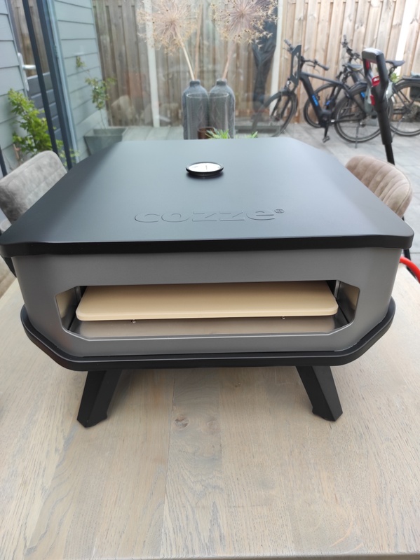

De afgelopen periode niet heel veel energie gehad om zelf pizza te maken tot deze week. Ik had eergisteren om 19:00het deeg al gemaakt en koel gezet. Gisteren om 9:00 eruit gehaald om vervolgens op kamertemperatuur verder te rijzen. 200 gram per bol berekend met de Pizzapp.
Rond 17:00 was ik nog even snel naar de AH voor wat milano salami en champignons. Ondertussen was de vrouw nog aan het shoppen bij de Intratuin en kwam thuis met een cadeautje. O+
Nieuw in doos voor 50% van de orginele prijs, die kon ze niet laten liggen. Natuurlijk gelijk getest en wat een wereld van verschil. In anderhalve minuut is de pizza klaar en een verschil in smaak vergeleken met onze Siemens oven (270 graden max).
Ohja, de eerste ging natuurlijk finaal mis :|
Afbeeldingslocatie: https://tweakers.net/i/Ccf-iofm0WBwfqh600e-sTGnOi8=/x800/filters:strip_exif()/f/image/BLKdoRTSpgDpnEoHtM8KuZ3B.png?f=fotoalbum_large
Afbeeldingslocatie: https://tweakers.net/i/p0AvXOZFM2W5iN4mn9wojmFe6rg=/x800/filters:strip_icc():strip_exif()/f/image/EMKUnFbtHx6PeJvPHRmo9Tev.jpg?f=fotoalbum_large
Afbeeldingslocatie: https://tweakers.net/i/4DxJuqm6HBy_a6lwr2dD57mkooE=/x800/filters:strip_icc():strip_exif()/f/image/F3Y051ijR5EwdaVfABYqSVQt.jpg?f=fotoalbum_large

Mooie korting en mooie pizza! Ik ken die oven niet, is het wat?
  • SmoothTweaker
  • Laatst online: 21-08 09:15
MennoE schreef op zaterdag 26 augustus 2023 @ 11:40:
Inderdaad een mooi korting. Oven lijkt veel op de Ooni, alleen het zicht achterin is wat minder. Je moet de pizza echt op gevoel bakken. Verder stevig, degelijk en eenvoudig in gebruik.
