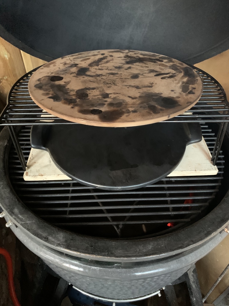

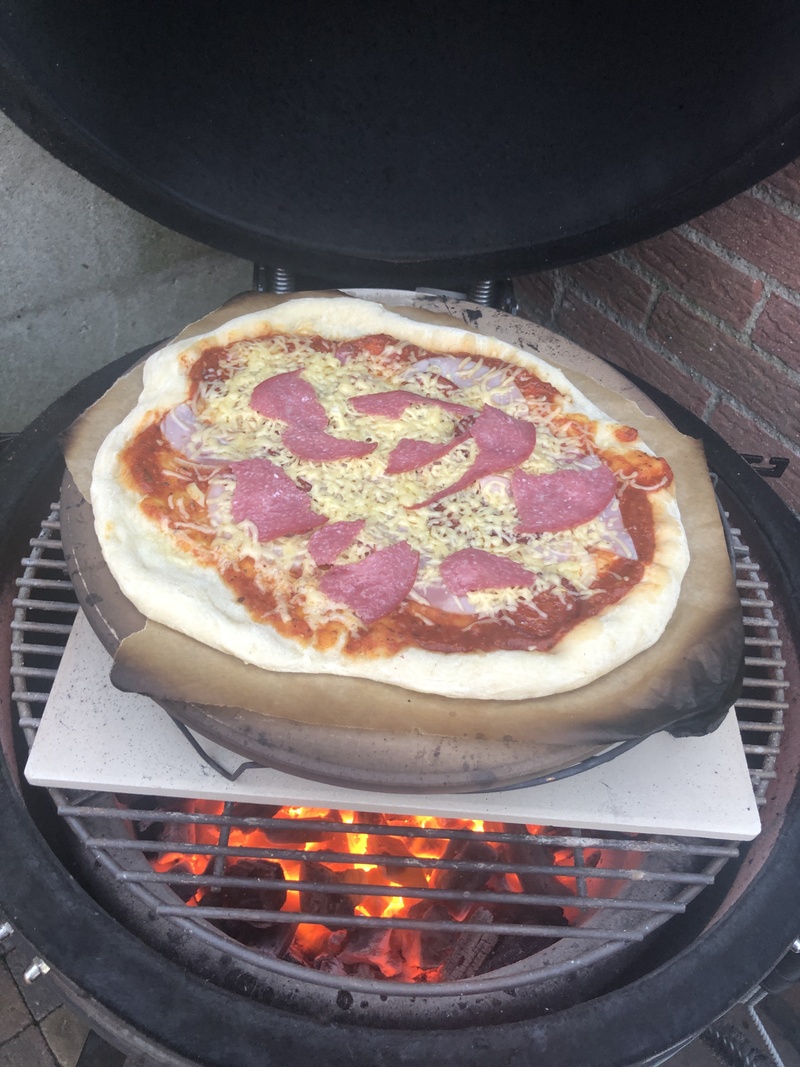

Wat ik deed in mijn kamado, wat een opstelling van deflector, rooster - pizzasteen - 3 of 4 boutjes - 2e pizzasteen en op de verhoging nog een pizzasteen
( ik moet even de foto opzoeken )
Afbeeldingslocatie: https://tweakers.net/i/rQbKgHdjm8soE3OuhENlCIvvL4k=/800x/filters:strip_icc():strip_exif()/f/image/nm3XewrjbW29z014v8ARjyqh.jpg?f=fotoalbum_large
Afbeeldingslocatie: https://tweakers.net/i/YbPmsrt7NybXzEg0TtPSAW8c7aA=/800x/filters:strip_icc():strip_exif()/f/image/7kDoiC6I7zKnJJsUVYwKYcv1.jpg?f=fotoalbum_large
Eerste poging,
Dit was de opvolgende itteratie :
Afbeeldingslocatie: https://tweakers.net/i/f4y6m5uo6eS3N3idwgoUvqeQwZ0=/800x/filters:strip_icc():strip_exif()/f/image/Bt41iZ5m3fIHDlUUCSDo1yDI.jpg?f=fotoalbum_large
Dit werkt aardig, maar je blijft nog steeds aan tijden van 4 tot 6 minuten of langer zitten
ik222 schreef op dinsdag 28 april 2020 @ 12:35:
Ik heb het vroeger zo gedaan op de Green Egg, met de steen op 400+ graden en dome op 450 kreeg ik een zwarte bodem terwijl de bovenkant eigenlijk nog niet eens klaar was. Verklaring daarvoor is waarschijnlijk dat de deksel open moet om de pizza erop te leggen (en om te kijken hoe ver hij is).
Waarschijnlijk is dat omdat de onderste steen teveel directe hitte krijgt, ook met deflector nog ertussen
De oplossing is om een centimeter lucht tussen de onderste 2 stenen als buffer blijft

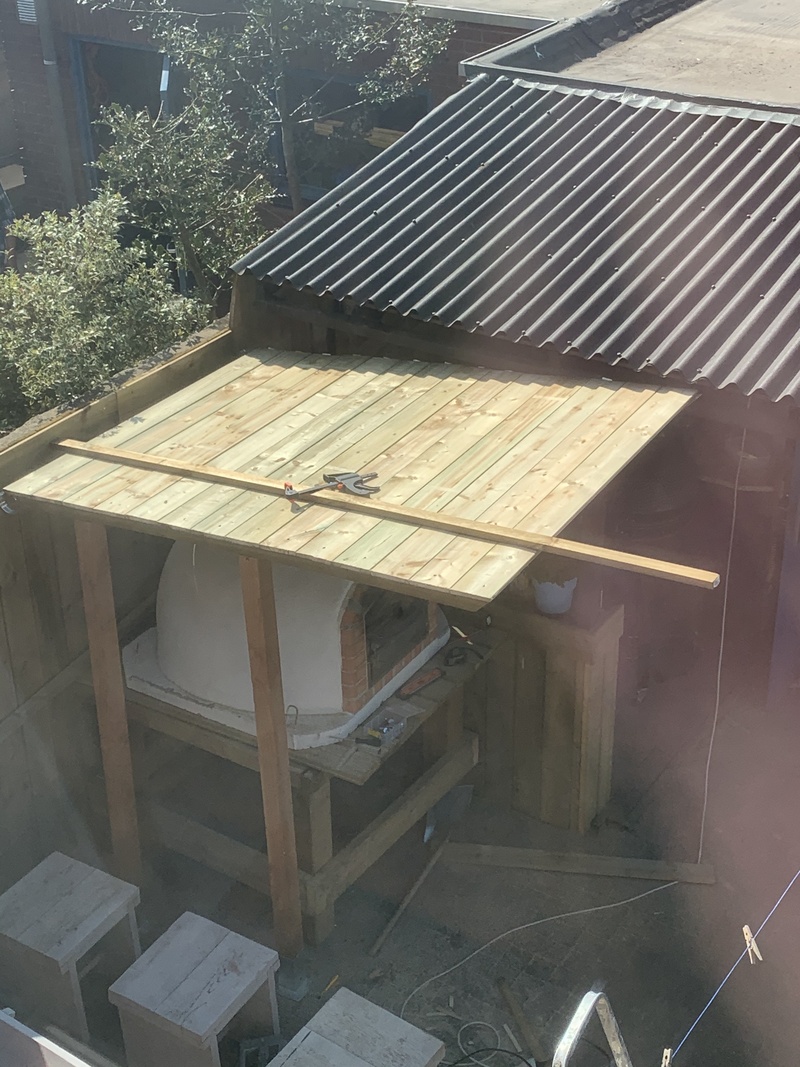

Viking Kvinne schreef op dinsdag 28 april 2020 @ 14:05:
Anders rij ik die smoker wel onder 1 van twee afdaken die ik heb. ;)
Doe maar duur ....
Afbeeldingslocatie: https://tweakers.net/i/XlQg7FS385Qo6PRYAOkhM17OCc8=/800x/filters:strip_icc():strip_exif()/f/image/RcGuhro4yEDrxZZlhrkosWQJ.jpg?f=fotoalbum_large
Ohw, wacht ....
Hier ook ;)
* W.I.P .... moet nog worden afgemaakt .....

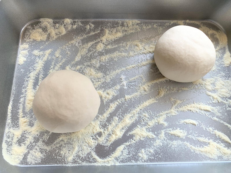

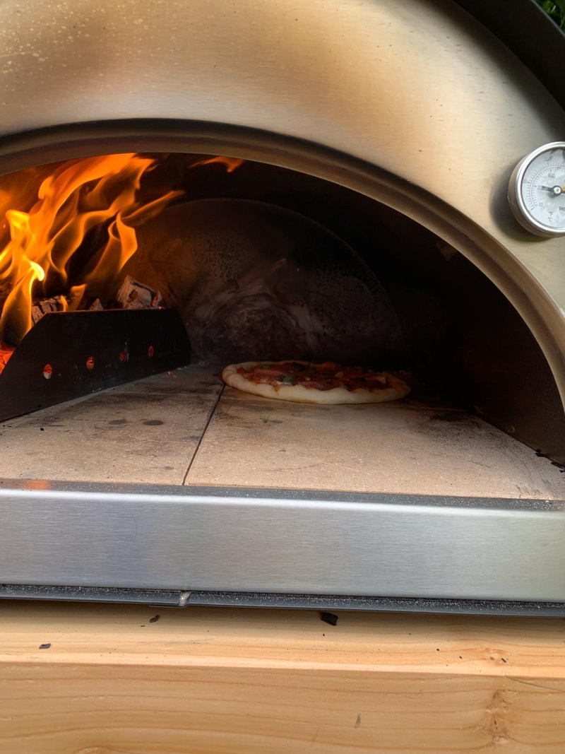

Deeg gemaakt voor 4 bollen maar mijn vriendin kwam onverwachts eten dus iets kleinere pizza's :+ . Nu denken jullie hoe kan dat onverwachts tijdens deze tijd. Mijn vriendin werkt in de zorg, we hadden elkaar al 5 weken niet gezien maar ze was negatief getest op Covid-19 dus we vonden het veilig genoeg om haar toe te laten in onze quarantaine zone :9. Nu is het weer afwachten...
Afbeeldingslocatie: https://tweakers.net/i/HUCqaA2lGRW5P9F4OJH4pmy82T8=/800x/filters:strip_icc():strip_exif()/f/image/pK52QW8ui4rZhFQSamxl8c50.jpg?f=fotoalbum_large
Afbeeldingslocatie: https://tweakers.net/i/G99LB6Gw2H_jS5-8_2JPXWJU3Wg=/full-fit-in/4920x3264/filters:max_bytes(3145728):no_upscale():strip_icc():fill(white):strip_exif()/f/image/qwKtk9b9WK6Tlh3WShJpYlXD.jpg?f=user_large
Meer foto's helaas niet gemaakt maar de kwaliteit van de pizza's ging met elke pizza omhoog. Fouten bij de eerste pizza's: Steen te koud, te veel saus, iets te veel groenten. Maar eerlijk is eerlijk zelfs de eerste pizza uit de Ooni Pro was al beter dan ik in menig restaurant gegeten heb. Recept is het standaard neapolitan recept van http://www.pizzacreator.net/ alhoewel ik 3/4 van het zout gebruikt heb. Ik voeg nooit zout toe aan mijn eten dus ik kan dat slecht verdragen.

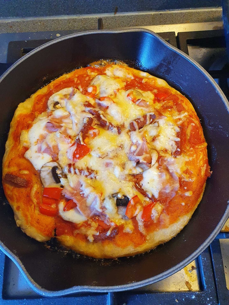

Afbeeldingslocatie: https://tweakers.net/i/BJemaGXn33ZxCWtPoNP44FWjKm0=/800x/filters:strip_icc():strip_exif()/f/image/DjccXHxb1HL9m9PTXxctE8nC.jpg?f=fotoalbum_large
Naar aanleiding van mijn vragen van gisteren, zijn de pizza's redelijk goed gelukt moet ik zeggen.
Alleen duur het erg lang voordat zo een gietijzeren pan wat afgekoeld is natuurlijk, dus er is er ook 1 in een bakblik gemaakt en dat ging ook perfect :D

Ja maar doordat je gietijzer veel thermische capaciteit heeft kun je ook meer pizza's achter elkaar bakken of wellicht zelfs betere bodems mee maken. Zo'n bakblik koelt echt best fors af als je er koud deeg in gooit denk ik zo :).
Ik bak mijn brood vaak in een gietijzeren pan zelfs :)

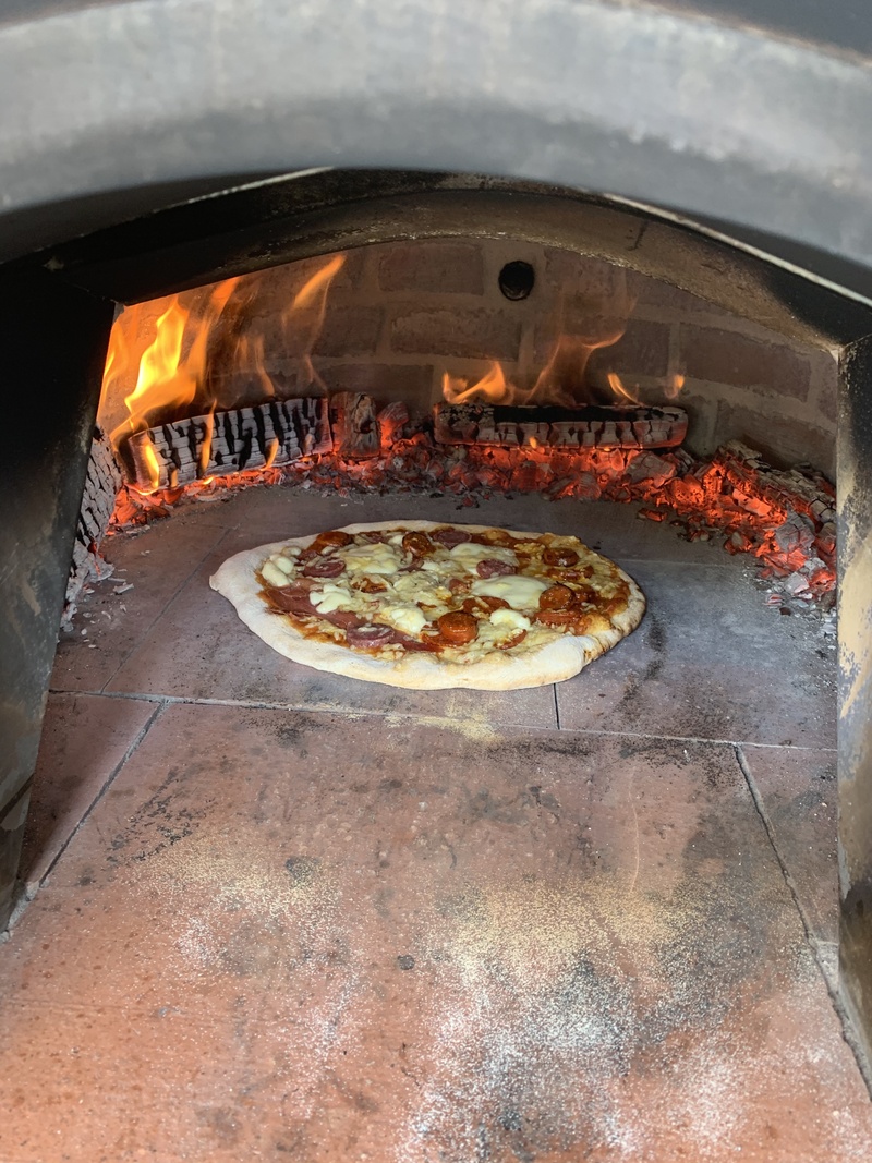

Omdat er nooit genoeg plaatjes zijn, twee foto's van de tweede en derde run op de Koda :) Met het gemak en de snelheid waarmee het gaat, vrees ik dat we vaker pizza gaan eten :+
Afbeeldingslocatie: https://tweakers.net/i/NBEEKX4LULUsYXtDcLrRhJJ8jMM=/232x232/filters:strip_icc():strip_exif()/f/image/n93MEc9fHxAo6PxoN1IR0s8z.jpg?f=fotoalbum_tileAfbeeldingslocatie: https://tweakers.net/i/03l9dfQfgWwdbYmZyVaYhAbQSPE=/232x232/filters:strip_icc():strip_exif()/f/image/Y8LwcSOqYwZaw0LFI1AQXahH.jpg?f=fotoalbum_tileAfbeeldingslocatie: https://tweakers.net/i/yTeiuaQcuz2O00ujV2vc3efqW3s=/232x232/filters:strip_icc():strip_exif()/f/image/9JLtntZJyokkSvBnQLhDxBjR.jpg?f=fotoalbum_tile
  • FreshMaker

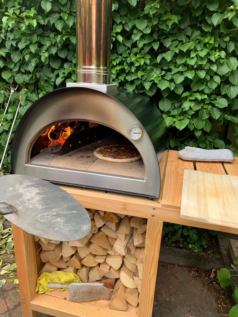

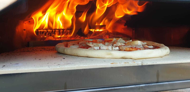

geslaagd middagje, avondje ...
Schoonmoeder was op visite ( even nieuwe fiets uittesten - gelijk 40km wegtrappen enkele reis :+ )
Afbeeldingslocatie: https://tweakers.net/i/JdULizqMxfh4Faqy0HegENHFY14=/800x/filters:strip_icc():strip_exif()/f/image/VYs9UoZgnIuPVdpXQx52qLBk.jpg?f=fotoalbum_large
Afbeeldingslocatie: https://tweakers.net/i/EE20PVQQm-poPoLOSdieJgY3EgA=/800x/filters:strip_icc():strip_exif()/f/image/WfsdDr2297RhIffxBBrndXxo.jpg?f=fotoalbum_large
Afbeeldingslocatie: https://tweakers.net/i/Z9T1-4P_cDog3Rk1p-0xVrZktEU=/800x/filters:strip_icc():strip_exif()/f/image/SVZb3VhWS1DkVTHM5wkixXaD.jpg?f=fotoalbum_large
Afbeeldingslocatie: https://tweakers.net/i/IXqPPlgBII4-ZVNoywAV_6j0JoM=/800x/filters:strip_icc():strip_exif()/f/image/vMuwzbR6q1dIrVtWsHuXIFBu.jpg?f=fotoalbum_large
Met de 500C de hitte verschuiven naar de buitenkanten, en bodem schoonvegen, en wat laten bekoelen (450C)
Afbeeldingslocatie: https://tweakers.net/i/Etc34gyGTGSUP9YBZl5aDB-vctk=/800x/filters:strip_icc():strip_exif()/f/image/iXsM4t2wy88qRjOr2Y76lXOh.jpg?f=fotoalbum_large
Afbeeldingslocatie: https://tweakers.net/i/VrFVen1RiMIye1R2kfolbJUisK4=/800x/filters:strip_icc():strip_exif()/f/image/wiIrei0bpKdAxVZHduIcwRUB.jpg?f=fotoalbum_large
Deze keer het bolus recept van "rutger bakt" getest, anders, maar stukken beter dan de cinnamonbuns van laatste keer ( heel andere manier ook )
Afbeeldingslocatie: https://tweakers.net/i/90VO9dtwiXUNUku2lQ9nqartUCM=/800x/filters:strip_icc():strip_exif()/f/image/Ls6k8xyeuq20wm9stnSYgr97.jpg?f=fotoalbum_large
Kids willen marshmallows op koekjes ( Smores ) prima .. regelen we :+
Afbeeldingslocatie: https://tweakers.net/i/1Su0cSdrEkXyaUx6kvxmQ9Tl01E=/800x/filters:strip_icc():strip_exif()/f/image/PW4VoXigg8JcQ9GH0gnVh7xY.jpg?f=fotoalbum_large
Afbeeldingslocatie: https://tweakers.net/i/kX-d4BrEatvtIbGrXH-jm3N1ZuU=/800x/filters:strip_icc():strip_exif()/f/image/XQf6i3Xje5jlWzSXtDoUboze.jpg?f=fotoalbum_large
Afbeeldingslocatie: https://tweakers.net/i/FMtuqpiNZZhHCax5f4dwFcfjsoY=/800x/filters:strip_icc():strip_exif()/f/image/Qhjma7xrewVHjWqZZysuUrGF.jpg?f=fotoalbum_large
En omdat het ding nog steeds niet afgekoeld was, met de restwarmte ook nog maar een cake voor op't werk morgen gebakken :+

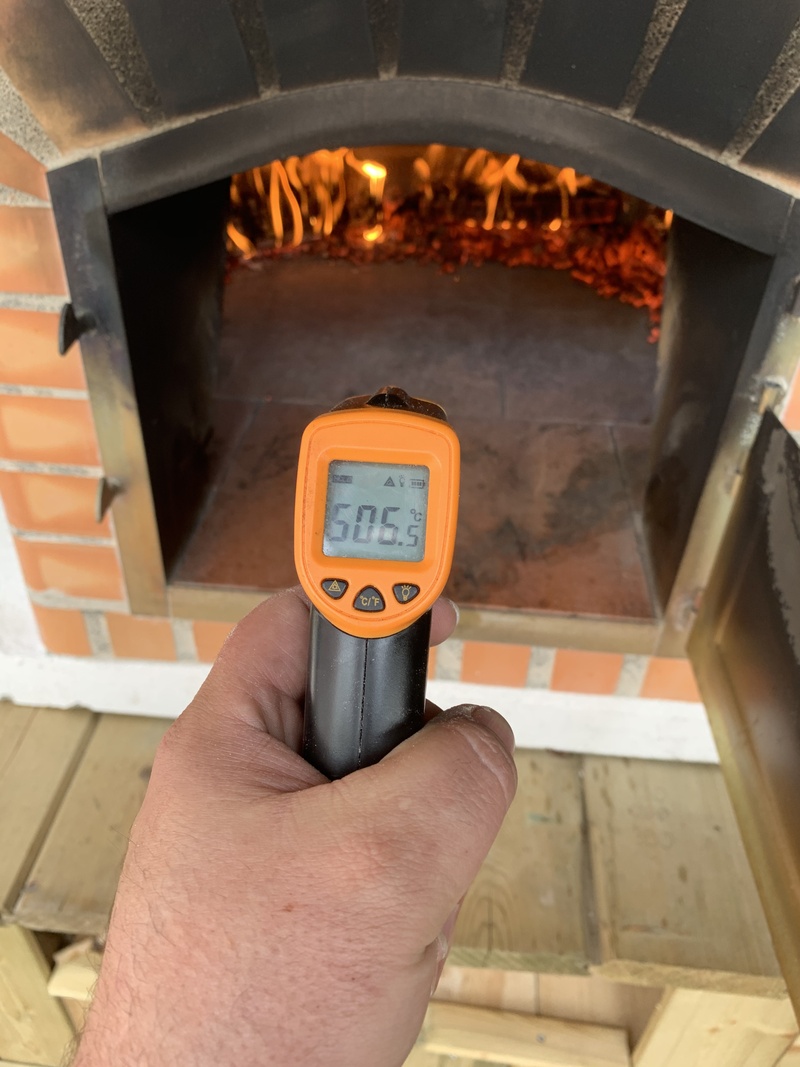

Gisteravond de roccbox weer aangeslingerd. Door het succes zijn we onze eigen afhaal service begonnen voor vrienden en familie. In zo'n 2 uur stuk of 18 pizza's bakken.
Afbeeldingslocatie: https://tweakers.net/i/_pfqzaz4L7WozfnGXHatYhCsQRY=/232x232/filters:strip_icc():strip_exif()/f/image/YvAe86jdHUGALIKhlhEXjAvt.jpg?f=fotoalbum_tileAfbeeldingslocatie: https://tweakers.net/i/8CLa4GreQBJQEi9nmJ7BwkznulM=/232x232/filters:strip_icc():strip_exif()/f/image/4fgfNHdZX45Ted45gWUnLWaa.jpg?f=fotoalbum_tileAfbeeldingslocatie: https://tweakers.net/i/aQ6M991ej8NfRgYyLXy_KH2eL3A=/232x232/filters:strip_icc():strip_exif()/f/image/kJlv2RhiX5P68kqTLQb13QZQ.jpg?f=fotoalbum_tile
Afbeeldingslocatie: https://tweakers.net/i/P6t-cTyqMoz_dH8BZi5MUXMY8l8=/232x232/filters:strip_icc():strip_exif()/f/image/E9gVWkEVDHvSLtvqESoYvPRO.jpg?f=fotoalbum_tile
Die dozen zijn meer voor de fun. Blijven ze wel beter inbewaard dan ze in folie te wikkelen. Dingen kosten geen drol

Gisteren ook maar eens een poging ondernomen om zelf pizza te maken.
Heb het recept van Italiëplein gebruikt voor het deeg en de pizza is gebakken in een GMG pellet grill met pizza insert.
De oven heb ik ingesteld zodat de steen +-400°C zou zijn (nog geen IR thermometer, dus heb moeten vertrouwen op de instellingen die opgegeven zijn door de fabrikant).
Het deeg heb ik gemaakt met Pizza Napoletana bloem van Le 5 Stagioni en dit heeft eerst 2 uur in bulk gerezen en dan nog eens 6 uur na het opbollen.
Tijdens het vormen van de bodem merkte ik dat deze vrij elastisch was en moeilijk groot te krijgen. Ik vermoed dat dit meer aan mijn kneedkunsten zal gelegen hebben dan aan het recept.
Het bakken ging zeer snel met de pizza insert en duurde ongeveer 2 min per pizza.
De eerste pizza's waren de bodems veel sneller klaar dan de toppings, maar bij nummer 4 ging het al de goede kant op. volgende keer de temperatuur iets lager instellen en het deksel voor het bakken wat vroeger open zetten zodat de grill volop aan het branden is en er voldoende hitte aan de bovenkant van de insert zit.
De smaak was goed, maar de randen hadden wat luchtiger gemogen. Tijdens het bakken kwamen ze wel wat omhoog, maar niet zoals gehoopt.
Om af te sluiten nog een voor en na foto van de laatste pizza. :9
