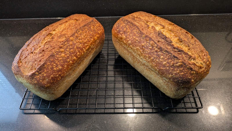

Maar het gaat mij dus om het vormen en insnijden waar ik steeds zo'n verschillend resultaat mee boek, ik denk zelf dat het goed op spanning krijgen tijdens het vormen mijn grootste 'probleem" is...
@ehtweak @Minimalist1 Ja, uiteindelijk prima broden maar het resultaat is niet zoals verwacht, ik wil daar consistentie in bereiken.
Als je verdeeld in 2 stukken kun je ook eerst 2 gladde bollen maken en die een half uur laten rusten/rijzen en die dan op dezelfde manier opmaken als een lang brood, vaak heb je met verdelen bij het ene stuk meer in het deeg geknepen of iets anders dan bij het andere deegstuk.

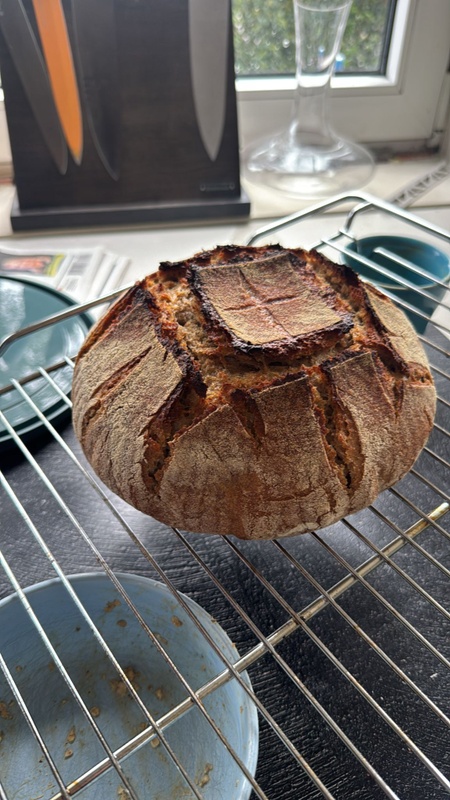

Verder ben ik nu begonnen met een zuurdesemstarter en om het proces goed bij te kunnen houden door Gemini een handig .xlsx bestandje laten maken:
Afbeeldingslocatie: https://tweakers.net/i/LyYMWOG_dxWJgLiuKOuxJbpmIJU=/800x/filters:strip_exif()/f/image/4d0gFZSwQgXWLyozcR3hocEt.png?f=fotoalbum_large
Vanavond dus stap 3, maar ik zie nu al een flinke ontwikkeling dus het gaat al meteen de goede kant op. Maar waar ik niets over lees: fruitvliegjes.... Hoe houden jullie die bij je desem weg?

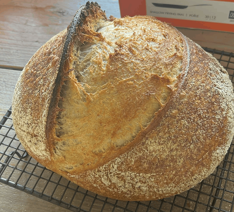

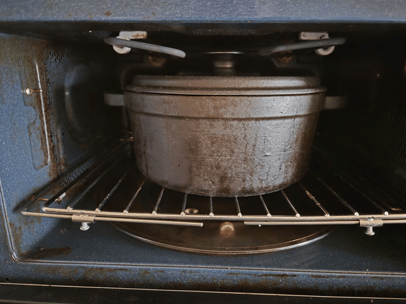

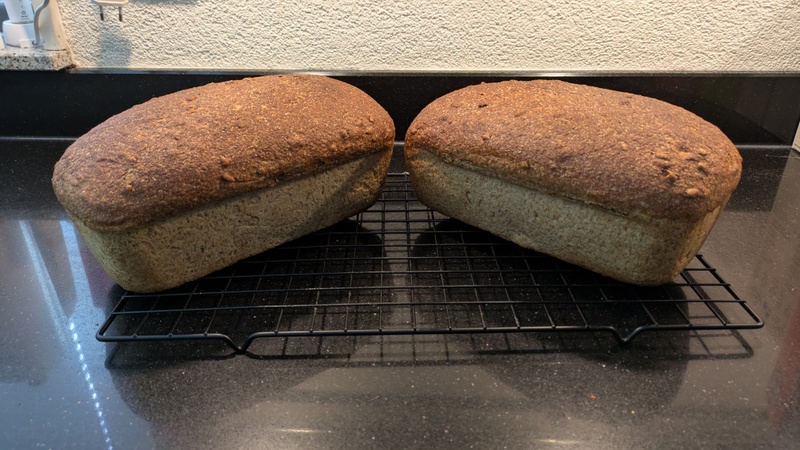

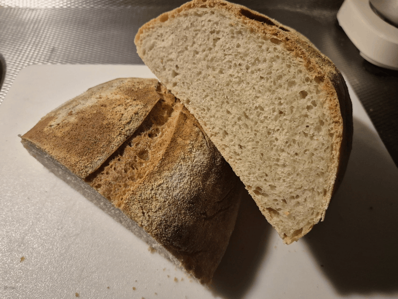

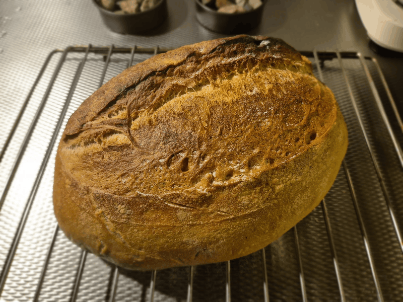

Twee weekjes vrij, dus alle tijd om thuis ook maar eens wat te proberen met zuurdesem. Het eerste brood was redelijk mislukt, maar deze tweede ging beter. Ik twijfelde wel of het voldoende gerezen was:
Afbeeldingslocatie: https://tweakers.net/i/WncQv9mBgPtGRrmfgg_gM1MKklI=/800x/filters:strip_exif()/f/image/5ajO7ftxxy5gS2xpZTxUDTWc.png?f=fotoalbum_large
Maar toch maar ingesneden en gebakken:
Afbeeldingslocatie: https://tweakers.net/i/9JVC_WkfATv5tg9cn8DOY-QXCaU=/800x/filters:strip_exif()/f/image/dlTI0xsGaYryQds6bydMq5Ty.png?f=fotoalbum_large
Afbeeldingslocatie: https://tweakers.net/i/31fIBviMSxfRQKPnfXT4stlkIYA=/800x/filters:strip_exif()/f/image/Bv1Ot3pY47BOzcW6fcMBTymK.png?f=fotoalbum_large
Niet slecht voor zo'n oud en beperkt oventje:
Afbeeldingslocatie: https://tweakers.net/i/ijWLmzWX8QaqYrX2Meg171zpYdk=/800x/filters:strip_exif()/f/image/StL62za2xh1g1TFvHPk5nwBf.png?f=fotoalbum_large
Oefening baart kunst zeggen ze wel ;)

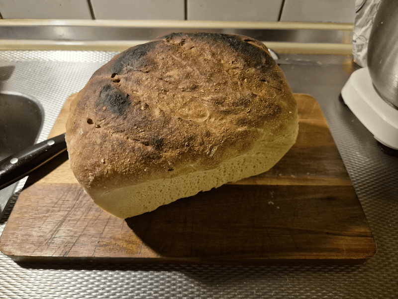

Gisteren om 15.00 uur deeg gemaakt. Met 2 x stretch and fold. Daarna om 17.00 uur opgemaakt. En toen de koelkast in tot vanmorgen 9.00 uur. Was nog niet helemaal goed gerezen. Dus nog uurtje laten rijzen buiten de koelkast.
80% amerikaanse bloem
20% volkoren meel
65% water
0,35% gist
1,65% zout
Afbeeldingslocatie: https://tweakers.net/i/JPjB7WiUUG_fSRgh_vZHKDaLd5Y=/800x/filters:strip_icc():strip_exif()/f/image/sn70lNYxFoppeFbeI7PH3NUc.jpg?f=fotoalbum_large
Afbeeldingslocatie: https://tweakers.net/i/jBcQXbFJOmaeAPLfIkoR9tCAVQE=/x800/filters:strip_icc():strip_exif()/f/image/phtw6AAW9WKKYeRutrc8WRTS.jpg?f=fotoalbum_large

Het is beter om hem langer te laten rijzen als je hem hebt opgemaakt en in het mandje of blik zit.
  • Highfive95
  • Laatst online: 08:42
klump4u schreef op zondag 20 september 2026 @ 15:08:
Normaal maak en bak ik op dag zelf. Was ook even uitvogelen dat niet teveel gist zou zijn. Wel goede tip om ze in blik iets te laten rijzen en dan in koelkast.
Resultaat ben ik tevreden mee. Smaak was ook meer dan prima. En lekker vers brood op zondag :Y)

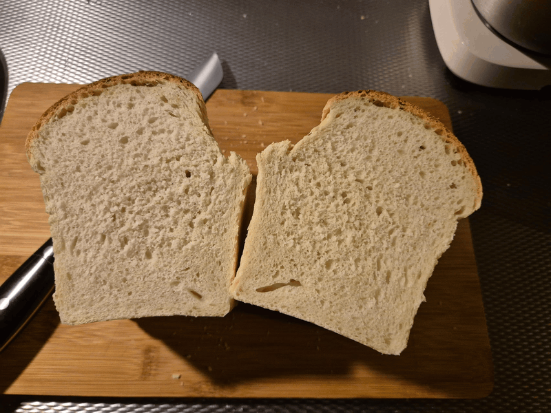

Kleine alternatieve "hack": beetje (1 gram) van dat desempoeder aan je desem toevoegen zoals ik gedaan heb toen mijn desem nog weinig kracht had. Dat scheelde enorm in het rijsproces ondanks de echt minimale hoeveelheid gist daar in.
Dit brood is wel gewoon met alleen desem gebakken, maar dan op een iets lagere baktemperatuur dan het vorige brood, wel het zelfde recept.

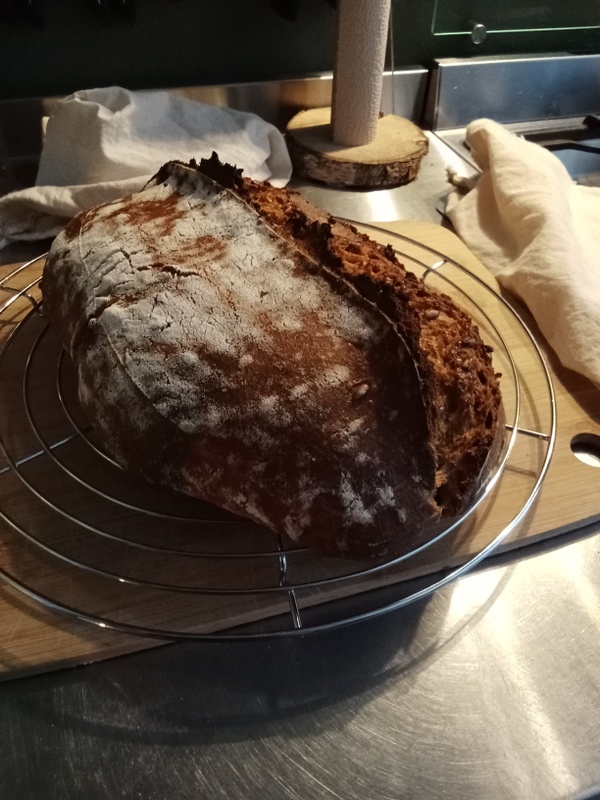

Afbeeldingslocatie: https://tweakers.net/i/aM2RjTGY9eNRl5jdydkkUci91Ws=/800x/filters:strip_exif()/f/image/1B4fFis1Bj7L7MEUKwls8MZM.png?f=fotoalbum_large
Met ook een iets mindere ovenrijs, maar wel een mooie kruim:
Afbeeldingslocatie: https://tweakers.net/i/wg6qQA4SZtPMsaQvXlpXZfh1wM4=/800x/filters:strip_exif()/f/image/bas0pxA34OwSPjh2ixaPIm3b.png?f=fotoalbum_large
Nog steeds met veel smaak, zonder dat er zurige tonen de overhand hebben. De desem zelf heeft ook nog een zachte yoghurt geur zonder aceton achtige elementen.
So far so good :)

Vlnr. 100 roggebloem starter en 10 olie, 100 starter zonder olie en 80 starter
Afbeeldingslocatie: https://tweakers.net/i/Zmz35DUBt4Z0tV6F7XPuAl7Lxhg=/234x176/filters:strip_icc():strip_exif()/f/image/RB3V0z9Mpl8nFMP5NMPDHnMR.jpg?f=fotoalbum_medium
Afbeeldingslocatie: https://tweakers.net/i/XGxp_T82_QAg1s4wUxYcqkQi-pc=/234x176/filters:strip_icc():strip_exif()/f/image/9PHXGhjHoHGCHmTnYyi4lYu2.jpg?f=fotoalbum_medium
[ Voor 39% gewijzigd door klump4u op 24-10-2026 10:04 ]
  • bvk
  • Laatst online: 22:07
bvk
Het gaat nooit snel genoeg!
klump4u schreef op zaterdag 24 oktober 2026 @ 08:22:
Deze staat gewoon thuis inderdaad. Naast een Rofco B40 maar die gaat naar mijn dochter.
Klopt en onder de timer een groen en zwarte knop, de groene is om de ingebouwde boiler aan te zetten zodat die opwarmt en de zwarte om stoom in de bakruimte te krijgen, water toevoer gaat gewoon via een slangetje dat je in een fles of bak met water hangt, is zelfaanzuigend.
Echt heel gaaf, het is deze denk ik dan? En de hoeveelheid stoom wordt dan bepaalt naar de hoeveelheid water die je in het bakje/fles hebt gedaan?
Edit, drie verschillende desem broden, verschil in boem en hoeveelheid starter.
Ik neem aan dat de twee linkse broden in het blik zijn gebakken en het rechtse brood rechtstreeks op de steen? Opvallend in dat geval zou zijn dat je met minder desem toch meer ovenrijs hebt verkregen.
Er van uitgaande dat het bakkerspercentage en recept (ik gok 500 gram bloem met 65% hydratatie?) bij alle drie de broden hetzelfde was.
Edit: Ik zie nu dat de eerste foto met de broden in de oven heel andere broden zijn dan de broden op de laatste foto's.

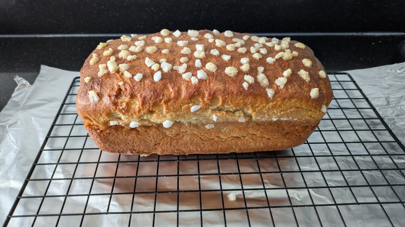

Maar goed, vandaag bakdag speculaasbrood en Limburgs vlaai, allebei lekker.
Afbeeldingslocatie: https://tweakers.net/i/asL56K5pzBCWW6MkxPPcnuiRGlk=/234x176/filters:strip_icc():strip_exif()/f/image/a58TPkE8NDXzUeLqGJhlW09h.jpg?f=fotoalbum_medium
Afbeeldingslocatie: https://tweakers.net/i/umOGIazMKTU62bXLF6ygknRMyTs=/234x176/filters:strip_icc():strip_exif()/f/image/KoaF0riK1zlMy4ieBkaAC4CV.jpg?f=fotoalbum_medium

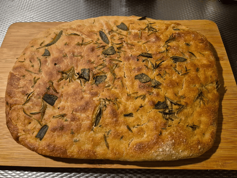

Wat ziet die vlaai er prachtig uit! Dat lijkt mij ook wel leuk om eens te proberen.
Ik hoop van het weekend weer brood te bakken. Maar ik ben nog wat aan het stoeien om mijn desem goed te timen. We zijn aan het verbouwen en onze tijdelijke keuken is onverwarmd, dat is voor mijn desem nu wat te koud (en voor mij eigenlijk ook wel :-( ). Ik zal wat andere verhoudingen moeten gebruiken en het dan in een verwarmde ruimte bewaren.

Zondagochtend lekker brood bakken. Dit keer andere bloem, Uniqua Rossa Integrale W400. Veel grover dan het volkorenmeel dat ik bij de molen koop. Gewoon simpel recept met 70% hydratatie.
Afbeeldingslocatie: https://tweakers.net/i/kYfVzkqSk5W1qjLWSDDEk4GUEBs=/800x/filters:strip_icc():strip_exif()/f/image/ohBbAhAkiA2cFTvogk30C0p5.jpg?f=fotoalbum_large
Gisteravond deeg gemaakt. Eerste rijs 45 minuten, daarna brood opgemaakt en in busblik gedaan. Daarna nog 1,5 uur laten rijzen. Toen in de koelkast tot vanmorgen. Oven verwarmen en koud in de oven.

Hier ook gebakken vanmorgen, desem op basis van een roggebloemstarter.
260 gr bloem
140 gr volkoren
100 gr roggebloem starter
6 gr zout
10 gr olie
260 grwater
Afbeeldingslocatie: https://tweakers.net/i/rElvfqg3hjVECZKW-mhhuL8-dpQ=/234x176/filters:strip_icc():strip_exif()/f/image/vIBCOqx9Qk7qAVr2cmN1pDju.jpg?f=fotoalbum_medium

Afbeeldingslocatie: https://tweakers.net/i/HmiMKpauR3p4b51IESZcogCIL9Y=/800x/filters:strip_icc():strip_exif()/f/image/ls2NvgA2R4y6Jf9Sv7PIZpru.jpg?f=fotoalbum_large
Niks anders dan normaal. Vloerbrood op pizzasteen. Gewoon 100% volkoren, 70% water. Zelfde rijstijd als normaal. Ingesneden en volledig uitgescheurd. :-(
Ach smaak is niet minder, maar pas zo niet in de broodtrommel. :'(
Misschien toch brood niet helemaal goed opgemaakt.

Maar dan een brood wat ik gisteren gebakken heb op mijn werk.
150 gram desem
625 gram T65
400 gram water
11 gram zout
Afbeeldingslocatie: https://tweakers.net/i/S1XwIHr56CexzJ3WjWY3dLjBAvg=/800x/filters:strip_exif()/f/image/DGo7VF2QqMeDyZzk7PmRpxOT.png?f=fotoalbum_large
Afbeeldingslocatie: https://tweakers.net/i/LiZcLQpVOGurxNodKv-TDHDmYkU=/800x/filters:strip_exif()/f/image/pHfG0n7aQpv6JYtS0iDax7kP.png?f=fotoalbum_large
Het is mij een raadsel hoe ik aan deze kruim kom, zo hoog is de hydratatie nou ook weer niet...

Met mijn brood van vandaag ben ik best tevreden. Ik krijg het hele proces van vormen, op spanning krijgen en insnijden steeds beter onder de knie en ook wordt mijn desem duidelijk steeds sterker.
Afbeeldingslocatie: https://tweakers.net/i/qBYMgticUXQffpFrmgiLhDKkp40=/800x/filters:strip_exif()/f/image/tAAGWSPt5F6zo0DnXc3RL1Kt.png?f=fotoalbum_large
