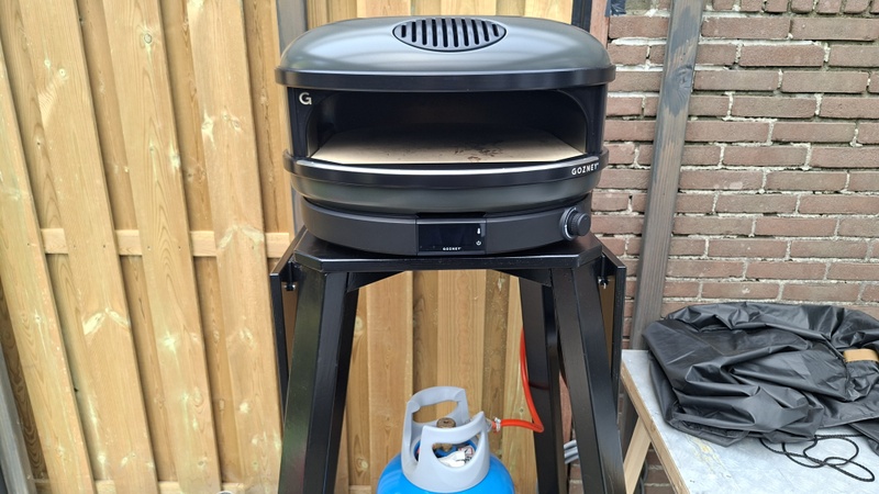

Mijn zak Caputo Pizzeria is halfweg, vandaag een order geplaatst voor een zak Caputo Cuoco. Al veel goeds over gelezen dus ik ben benieuwd naar het resultaat van de hogere W waarde.

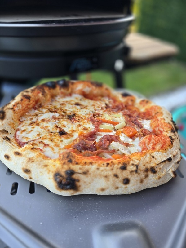

Afgelopen vrijdag rondje pizza gebakken, 6 bollen van ongeveer 260gr met een poolish volgens het recept van Vito. Ongeveer 48u rijs in totaal en hydratatie van 70%, dat is wel stevig werken om onder controle te krijgen.
Ik heb een tijdje geleden een turning peel gekocht van Amazon, maar die schiet erg tekort (letterlijk bijna) voor gebruik in mijn Arc XL. Nu ben ik aan het twijfelen om voor de Balance turning peel van Gozney te gaan. Heb ik eens mee gewerkt op een demodag en was makkelijk te manipuleren. Wel wat aan de prijs zoals veel van die merkdingen natuurlijk...

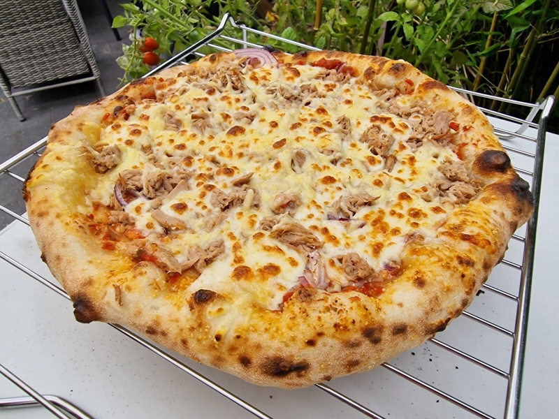

Fotootje gemaakt van 2 bakresultaten:
Afbeeldingslocatie: https://tweakers.net/i/6kPCts2uhudszQWP78wTfRHuuXc=/x800/filters:strip_icc():strip_exif()/f/image/jbuB2u17FpJWgUuaKOPDLbD1.jpg?f=fotoalbum_large
Afbeeldingslocatie: https://tweakers.net/i/dhnexXrZwo-WpBkhTvP_0oQmE1U=/x800/filters:strip_icc():strip_exif()/f/image/wu5lejzyF9iKLEKZTioHprTG.jpg?f=fotoalbum_large

Hoe bevalt je ArcXL? Ben hier in ieder geval van plan om te upgraden vanaf een roccbox.
  • Drwho1
  • Laatst online: 12-10 16:00
reAaa schreef op dinsdag 14 juli 2026 @ 08:53:
Geweldig. Ik hinkte heen en weer tussen Ooni Koda 2 Pro en een Gozney Arc (XL), een demodag waarin ik met de XL aan de slag ben gegaan heeft het definitief naar de Arc doen hellen. Lekker veel ruimte om mee te werken. Ook de (optionele) geïntegreerde stand was een grote pro voor mijn situatie, met de Koda moest ik nog naar een aparte tafel op zoek.

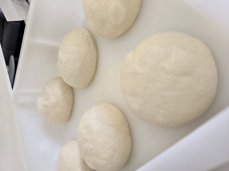

Ga vandaag bakken. Heb een mooi poolish deegje. Eindelijk de caputo gist vervangen, scheelt wel iets
Afbeeldingslocatie: https://tweakers.net/i/OaU3RaeXF3G_uNPVZQWhL5oy27Q=/x800/filters:strip_icc():strip_exif()/f/image/C54W9Dmm2gNcvUnYuwKcgntb.jpg?f=fotoalbum_large

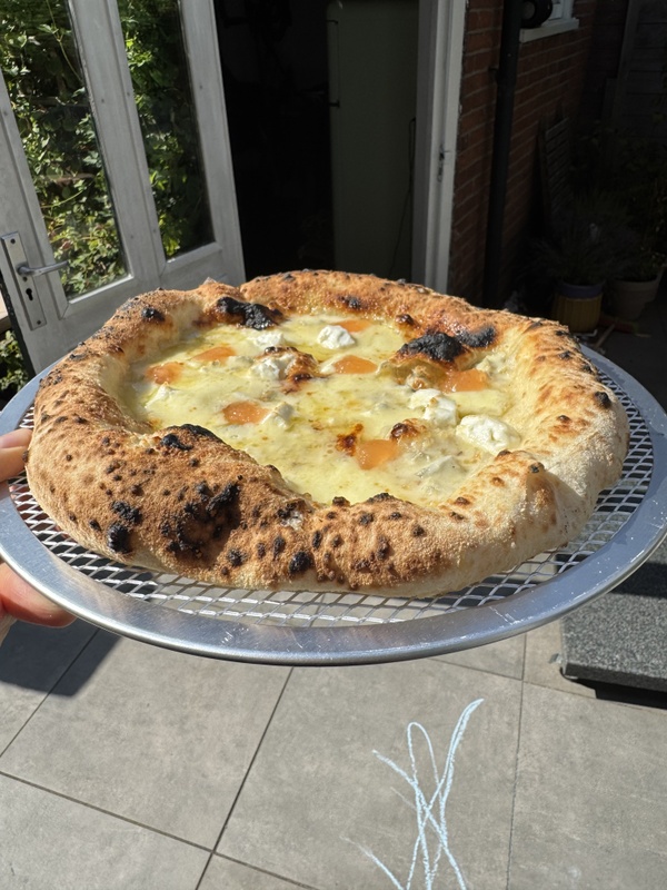

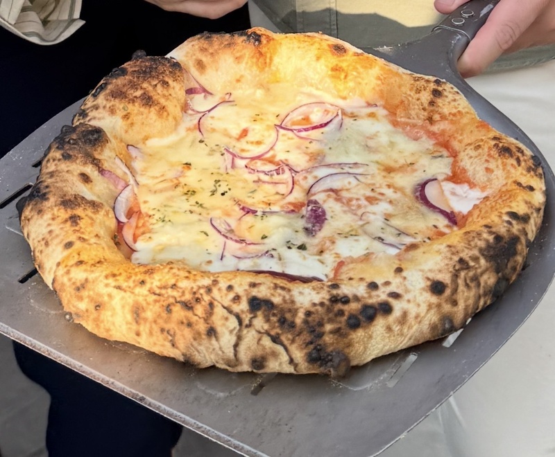

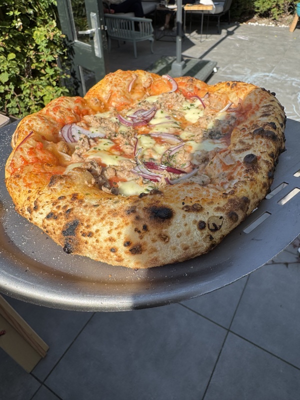

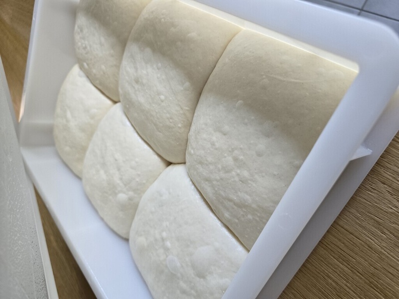

Gisteren een italiaanse middag gehad, voor het eerst met Caputo Cuoco gewerkt, 3 dagen bulkrijs in de koelkast en 5 uur voor het bakken opgebold en op kamertemperatuur laten staan. 65% hydratatie, bollen van 230 gram. In totaal 8 pizza's gebakken en mijn maatje had verse pasta's gemaakt. Heerlijke dag, alles viel goed in de smaak. Lekker zelf gedraaid koffieijsje als toetje.
Afbeeldingslocatie: https://tweakers.net/i/y_Vi5ILG77HmxkQQHN5-PasMCEk=/800x/filters:strip_icc():strip_exif()/f/image/0ZhWRKLJN9NSFXpZ8DPzClE1.jpg?f=fotoalbum_large
Afbeeldingslocatie: https://tweakers.net/i/GxUCeBNBbX9Yz0CyLXefTLpw0Ek=/x800/filters:strip_icc():strip_exif()/f/image/vw6MPRGgutexEUkCJPVm9yjx.jpg?f=fotoalbum_large
Afbeeldingslocatie: https://tweakers.net/i/gu0Yvz4kHfQUMiW8YJ49UenEwJs=/800x/filters:strip_icc():strip_exif()/f/image/GRn3ve37DMvsU5BrIqBgWYkf.jpg?f=fotoalbum_large
Afbeeldingslocatie: https://tweakers.net/i/tfQdqrJ4mneACyqCtgCy7EC-hd8=/800x/filters:strip_icc():strip_exif()/f/image/ewkLYO9hjzu9ByNSa7DDEo0o.jpg?f=fotoalbum_large
Afbeeldingslocatie: https://tweakers.net/i/-Lju6wiulXiSbHt5Rb94Iky-10U=/800x/filters:strip_icc():strip_exif()/f/image/ewekFUk0Jdeb6REGB4xnvRhi.jpg?f=fotoalbum_large
Afbeeldingslocatie: https://tweakers.net/i/D6CDhbWssSUqIN99xmm4vtQs9-Q=/800x/filters:strip_icc():strip_exif()/f/image/iEyeaIvvxMRk4ijjXfeqUsYf.jpg?f=fotoalbum_large
Afbeeldingslocatie: https://tweakers.net/i/VPgz9KX_xQHiWbTjkV_Bp82qEgc=/800x/filters:strip_icc():strip_exif()/f/image/Nnqtkc3TNDK7WUVZTAaCaxsM.jpg?f=fotoalbum_large
Afbeeldingslocatie: https://tweakers.net/i/QmzFBcGvt6SXL05RAJqGoVZcxN0=/800x/filters:strip_icc():strip_exif()/f/image/OvUVC9fC2JxFScPi0NQxfvyW.jpg?f=fotoalbum_large
Afbeeldingslocatie: https://tweakers.net/i/lakN4DdOIBhbUbW0wqdQ2WLl6NE=/800x/filters:strip_icc():strip_exif()/f/image/6b1cH4UUQb7EGzrX6Jl8DdAv.jpg?f=fotoalbum_large
Afbeeldingslocatie: https://tweakers.net/i/bB_YHG7CdJPjvp1cajLgZmHurr8=/x800/filters:strip_icc():strip_exif()/f/image/3KJWOOFpq8HIvkmZV54hbfsF.jpg?f=fotoalbum_large
[ Voor 4% gewijzigd door fxs81 op 19-07-2026 10:55 ]

Afbeeldingslocatie: https://tweakers.net/i/hToIkWkMZ8s2Kp-jIzs6P7VlM6A=/800x/filters:strip_icc():strip_exif()/f/image/8Ix5kM71PhqMXgC70W22KDOe.jpg?f=fotoalbum_large
Voor op de camping? :D
Zeiss Distagon 21 f/2.8
  • 3dmazter
  • Laatst online: 22:36
1200 watt is best pittig voor je canping aansluiting lijkt mij?
Denk dat je beter gas kan nemen.

3dmazter schreef op dinsdag 21 juli 2026 @ 13:07:
6A is meestal wel standaard, heel soms nog minder maar dat type camping trekt meestal toch niet de kampeerders die dit soort dingen mee sjouwen. ;)

Vandaag ook weer wezen bakken. Beetje m'n standaard deeg bereiding gedaan. 60% hydratatie, bollen van 230 gram. 10 uur koelkast en 8 uur kamer temperatuur. Vandaag een Emiliana gemaakt voor het eerst. Bodem met alleen mozarella. Dan na het bakken aftoppen met mortadella, zelf gemaakte mix van ricotta met 100% pistache creme, pistache crumble, een burrata en een swirl Olijfolie. Man toppertje hoor.
Ook nog een pepperoni gemaakt maar vond de cupping erg tegenvallen. Plakjes waren ook vrij dik.
Afbeeldingslocatie: https://tweakers.net/i/Nw5eikiD6KfHXVwH3_zfCY0SV1I=/x800/filters:strip_icc():strip_exif()/f/image/a8nUQ7alkOf7jW653WcotM9E.jpg?f=fotoalbum_large
Afbeeldingslocatie: https://tweakers.net/i/vIZqT62C6zCJXWBXbZoJqGRj6Ys=/x800/filters:strip_icc():strip_exif()/f/image/aL2ov4svQ3zyydIMQTPfx9Ku.jpg?f=fotoalbum_large

Voor het eerst gewerkt met een deeg met een lagere hydratatie (55%) en 24 uur fermentatie op kamertemperatuur. 10% volkorenmeel gebruikt, de rest was Caputo Pizzeria. Het deeg was ontzettend makkelijk om mee te werken: helemaal niet plakkerig en geen last van scheuren gehad, zelfs niet met de kinderen die enthousiast “mee hielpen”. Erg tevreden met zowel het resultaat als de smaak. De rand had voor mij nog wel iets luchtiger mogen zijn.
Uiteindelijk de bollen nog een ochtend in de koelkast gehad omdat het rijzen snachts al heel rap was gegaan.
Die groente ( courgette?) kun je het beste even voorbakken in een koekenpan of in je pizza oven in een ovenschaaltje met wat zout en olijfolie. Dan lekt er niet te veel vocht uit en smaken ze wat beter omdat ze door de soms korte pizza baktijd niet goed genoeg garen.

Ziet er allemaal goed uit . Zelf ook wezen bakken en de yoghurt bakjes deden weer goed dienst. Nu voor deeg dat ik had ingevroren omdat ik te veel had gemaakt.
Afbeeldingslocatie: https://tweakers.net/i/LRF4JbZG5pajCHRLnlqm_rL8Cl4=/x800/filters:strip_icc():strip_exif()/f/image/sPuCFSLVyAgbHynGAZsXDDSX.jpg?f=fotoalbum_large

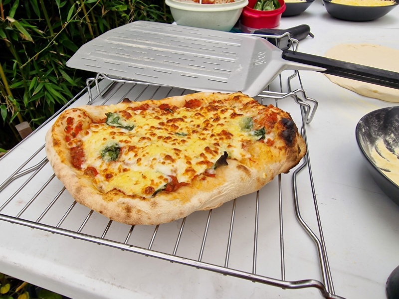

Hier de Gozney ARC XL meegenomen op vakantie. Lang leven een dakkoffer zodat er meer ruimte is in de koffer.
Afbeeldingslocatie: https://tweakers.net/i/NNVv0F-vOZWP0elHXdbuvA29Avo=/232x232/filters:strip_icc():strip_exif()/f/image/IqXxKEEPQNJIYhyCrFy7aHnf.jpg?f=fotoalbum_tileAfbeeldingslocatie: https://tweakers.net/i/HxCnEj5HHjsUhMHlgOA7wbAepII=/232x232/filters:strip_icc():strip_exif()/f/image/HQemxHWT6SDEQAI1sVAVeESZ.jpg?f=fotoalbum_tileAfbeeldingslocatie: https://tweakers.net/i/iWTv3kduTaPTfjVPwSQ84MWh6qo=/232x232/filters:strip_icc():strip_exif()/f/image/2a5pgnWxgAbxDq92gxBdpfiK.jpg?f=fotoalbum_tile
Afbeeldingslocatie: https://tweakers.net/i/a23EOEq8lwOUYtMyTCkf4jB0yvc=/232x232/filters:strip_icc():strip_exif()/f/image/HxYLq60zEWEzWqAW1CCeBaDj.jpg?f=fotoalbum_tileAfbeeldingslocatie: https://tweakers.net/i/p9KW3eCoGh7lOzeO5lyLJ-NV1vs=/232x232/filters:strip_icc():strip_exif()/f/image/tEGpeP1gevByPg97lsrPu5PE.jpg?f=fotoalbum_tile
1 kilo Caputo Cuoco, 65%, 1,5gr gist, 20gr zout. Met de hand gemaakt op de simpele manier. Water in de pizzabak, gist en zout erin. Daarna de bloem en mengen maar. Kneden met de hand tot het deeg nat is. Daarna voldoende laten rusten en tussendoor stretch and fold tot het deeg mooi glad en stevig aanvoelt. 48 uur ik de koelkast en 4-5 uur op voorhand eruit en opbollen.

Haha fantastisch! Dat is nog eens lekker op vakantie gaan. Pizza's zien er super goed uit. De ouderwetse manier is toch gewoon een toppertje!

  • 3dmazter
Weswyp schreef op dinsdag 28 juli 2026 @ 20:04:
[Afbeelding][Afbeelding]
instant gist of vers?
  • Weswyp
  • Laatst online: 20:37
Instant.

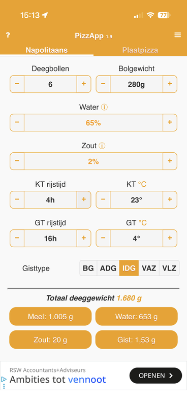

zaterdag heb ik een pizza avond georganiseerd. Zullen ca 14 pizza’s gebakken worden. Schat dat we hiervoor 2 tot 3 uur zullen uittrekken. Nu wordt het redelijk warm die dag
En vraag me af hou jullie dit aan zouden pakken.
Normaliter gebruik ik 24 uurs rijstijl bij kamertemperatuur. Dit gaat hem niet worden
Wil daarom naar 24 uur deeg in de koelkast en daarna een paar uur voor bakken opbollen. Wil het opbollen op 3 verschillende tijden doen voor 5 bollen met iedere keer ongeveer 1 uur er tussen
Nu is mijn vraag : hoeveel gist te gebruiken en hieveetijd voor bakken opbollen
Hoe bepalen jullie de hoeveelheid gist bij deze methode? Of kan ik onderstaande PizzApp voorstel gebruiken?
Afbeeldingslocatie: https://tweakers.net/i/OP1_BAZBvqkfMBtZng2uTLvJyNo=/x800/filters:strip_exif()/f/image/9xX6j07FfgsAiCvki2vlArzX.png?f=fotoalbum_large

  • Freshouttheoven
  • Laatst online: 00:13
Goofman2 schreef op woensdag 29 juli 2026 @ 15:14:
Ik zou 0,1% gist hanteren, de waarde die de App aangeeft is te hoog.
Deegje vrijdagochtend maken en in bulk laten rijzen totdat het minimaal 60% in volume is toegenomen. Fold and stretch toepassen en opdelen in 3 batches. Vervolgens haal je een batch 2,5 uur voordat je gaat bakken uit de koelkast, laat je het eerst 90 minuten op kamertemperatuur komen en bol je het erna op.

Fotogenie(k)?
Vandaag maar eens twee 'Da Michele' diepvries deegbollen van de Jumbo getest. Gisteren naar de koelkast verplaatst, en vanmiddag uit de koelkast gehaald. Prima spul, pizza smaakte goed. Moest alleen de randjes deels laten liggen, want de oven was een tikje aan de hete kant, waardoor die wat aangebrand waren.
Afbeeldingslocatie: https://tweakers.net/i/XyF0EaJrUMYO-c1kTBl-kyMSM10=/800x/filters:strip_icc():strip_exif()/f/image/mlIvbkmoWAhBkf4WF6AQflqK.jpg?f=fotoalbum_large
Vrouw des huizes was even vergeten dat ik deeg uit had gelegd en had zonder overleg met een vriendin afgesproken. Van de tweede bol dus maar 3 pita's gemaakt, die komen ergens de komende dagen wel op :9
Afbeeldingslocatie: https://tweakers.net/i/5evF3RkyJEyH6L5AgGzDjcyUVJM=/x800/filters:strip_icc():strip_exif()/f/image/tKz7LmXkmssR4pW2a8u8h9zD.jpg?f=fotoalbum_large

  • emil_406
  • Laatst online: 03-10 18:17
Vandaag was de "laatste dag" van de le feu 3.0 aanbieding op ibood.
Toch maar toegehapt...

  • 3dmazter
emil_406 schreef op zondag 2 augustus 2026 @ 23:06:
Mooie prijs.
Post je hier een review met je eerste pizza.
  • emil_406
3dmazter schreef op maandag 3 augustus 2026 @ 14:04:
Mooie prijs.
Het wordt zeker niet mijn eerste pizza. Ik bak al 30 jaar pizza en heb jaren een steenoven in de tuin gehad. Maar door vocht en strenge vorst is die toen in elkaar gezakt....
Door tijdgebrek heb ik die nooit weer opgebouwd. We hebben inmiddels een oven in de keuken die max 350gr haalt. Maar het opnieuw opwarmen van de steen na een bakbeurt duurt daarin erg lang.
Nu dus een le feu op gas. Toch weer pizzas bakken in de tuin, zonder dat ik 2 uur van te voren een oven moet gaan opstoken.
Review van de oven ga ik zeker plaatsen!
