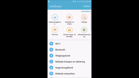

Draai nu al lang de laatste XtreStoLite. Maar ik kan nu sinds een dag of wat niet meer unlocken met de mijn vingerafdruk. Als ik naar de instellingen voor schermbeveiliging ga, en Type Schermbeveiliging klik (staat nu op vegen). Dan denkt ie heel lang na, flitst kort naar het keuzescherm met de verschillende unlock opties en komt dan weer terug in het hoofdscherm voor schermbeveiliging.
Afbeeldingslocatie: https://tweakers.net/ext/f/Ye7JDuT7ZZbzvneSLcknfbWT/full.gif
update
Net een factory reset gedaan. Nu geen terugspringend scherm meer, maar nu ontbreekt de optie om je vingerafdruk te selecteren als manier om te unlocken.
update 2
De Aroma update was nog nodig voor de vingerafdruk (vreemd, dacht dat het standaard onderdeel van MM was). Nu dan tenslotte maar eens proberen om het Aroma package te installeren over mijn bestaande setup (backup)
update 3
Dat heeft gewerkt... 8)
Weer happy
