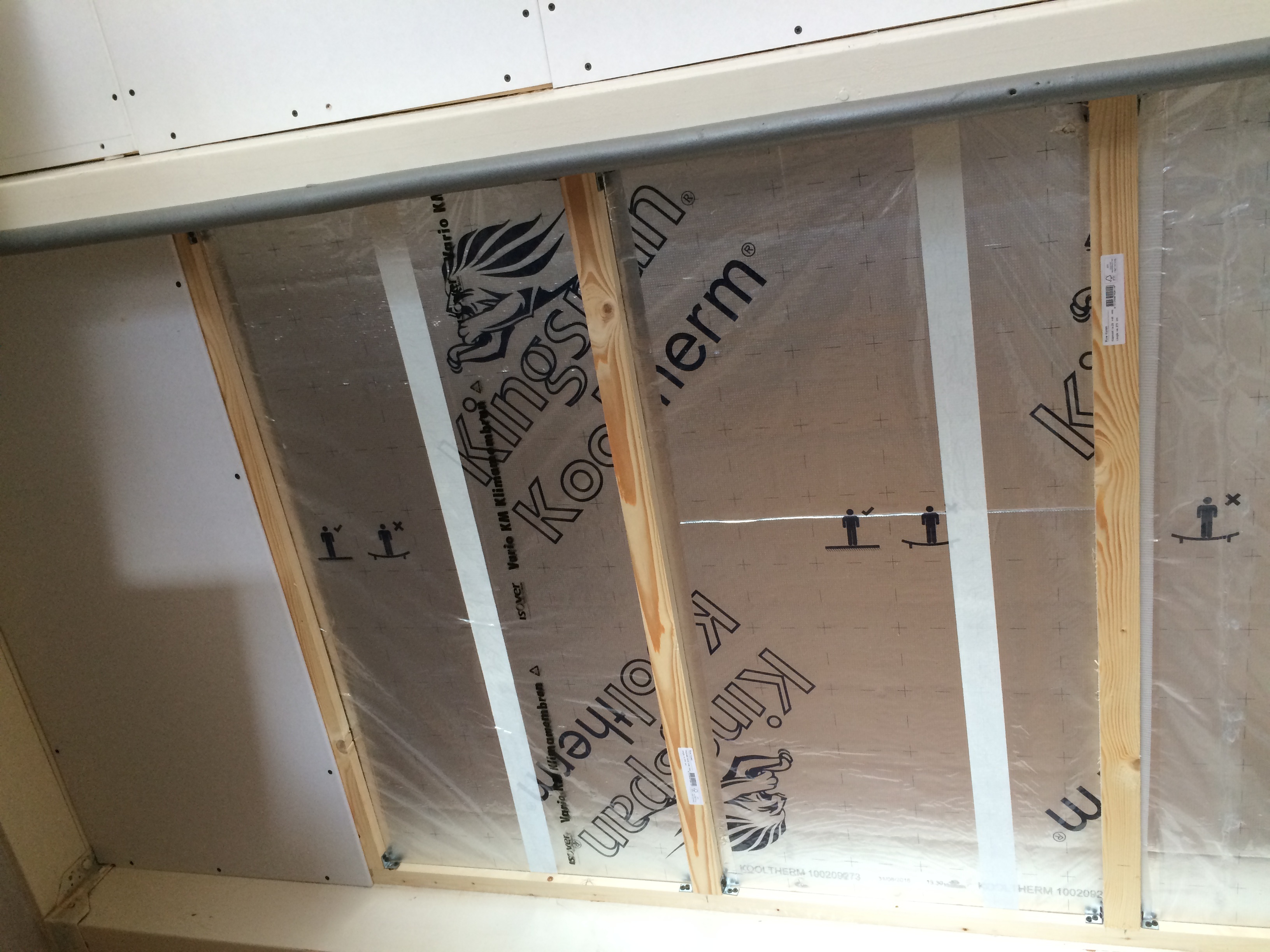

xtratherm isolatie klinkt interessant.
https://tweakimg.net/g/fo...RDa68XCAbPQtQX%2Ffull.jpg
Nu wil ik op mijn bergzolder ook de ongeisoleerde buitenmuurtjes isoleren. Is het een goed idee om de platen aan de muren vast te kitten?
Ik lees hier
http://bouwmaterialenaanh...niv-2zij-600x1200x80-6p-p
dat deze platen toch nog een dampremmende folie benodigen...

Trebbors schreef op vrijdag 27 januari 2017 @ 23:46:
Ik lees hier
In principe is dit niet nodig. Platen zijn voorzien van een aluminiumlaag welke het vocht ook tegenhoud. Wel zaak om alle kieren goed af te sluiten. Kleine kiertjes tussen de individuele platen zou je kunnen afplakken met aluminiumtape en de grotere openingen dicht-purren.

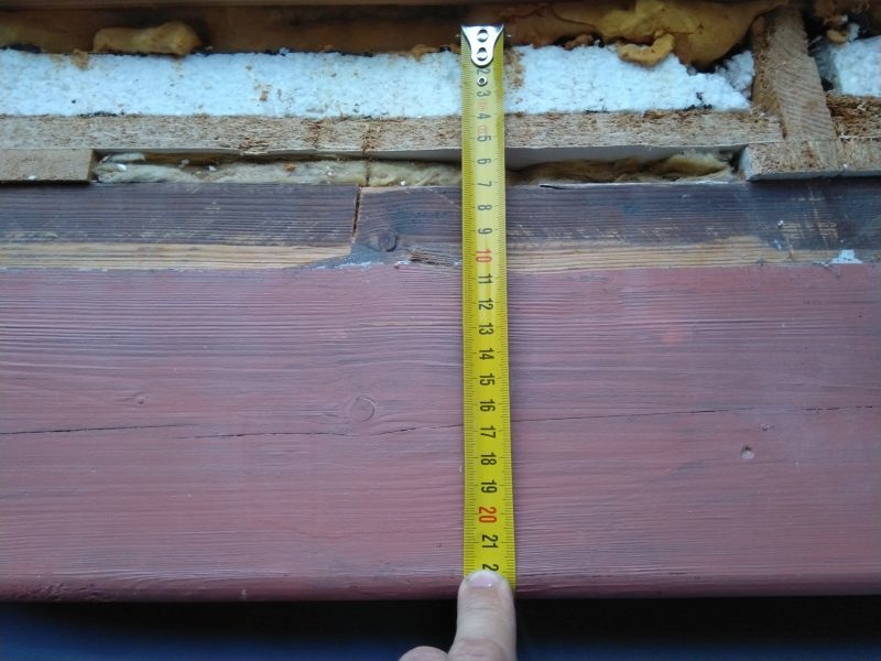

Hier een dak van een woning uit 1991, deze is vanuit de bouw aan de buitenkant geïsoleerd.
Aan de binnenzijde zitten gordingen van 20cm, die ik wil isoleren met pir platen.
Als ik het goed begrijp kan ik deze gewoon aanbrengen en rondom afkitten(pir platen komen elke keer tussen houten latten klem) dus met alu-tape afplakken is dan niet van toepassing?
De pir platen hoeven hier niet afgewerkt te worden, omdat het enkel om een opberg vliering gaat.
Maar als ik het goed begrijp hoeft hier geen folie overheen?

  • frk123
  • Laatst online: 21-11 12:19
Als je gaat na-isoleren is het aanbrengen van een dampremmendelaag noodzakelijk. Als je niet weet of er aan de buitenkant al een dampremmende laag is aangebracht dan is het advies dat ik gekregen heb een klimaat folie te gebruiken aan de binnenkant. Deze is dampremmend in de winter en dampopen in de zomer.
Hierdoor kan vocht dat op welke manier dan ook is binnengedrongen er weer uit. Belangrijk hierbij is dat er ook gebruik wordt gemaakt van een dampopen isolatie materiaal. Dit kan zijn glaswol/minerale wol zonder aluminiumlaag ( of met gaatjes). Of een specifiek materiaal zoals Kooltherm K12.
Best lastig dat isoleren....
Ik heb nu de volgende opbouw.
Dampopen of dicht.. buitenkant= onbekend.
Piepschuim 4cm
18mm mdf
Luchtspouw 1cm op,aanraden van de fabrikant
kootherm k12 8cm
Isover klimaatfolie ( Gamma, nu met 20%. Korting)
Luchtspouw
Gipsplaat 9,5 mm
Afgetapte met alutape,
Gelijmd met polymax
Afgekit met gewone kit
Afbeeldingslocatie: https://tweakers.net/ext/f/BuWbINgAXrueI7idmgmfD0JQ/full.jpg
[ Voor 4% gewijzigd door frk123 op 01-04-2018 22:50 ]

@frk123 Heb je niet meer balkjes nodig om de gipsplaten te ondersteunen. Dit ziet er uit alsof het later gaat doorzakken. Ik neem aan dat je het niet gaat stucen?
  • frk123
timovd schreef op woensdag 4 april 2018 @ 16:17:
Nee, ik ga niet stucen. De gipsplaten zijn 1,2 meter bij 60cm doorhangen lijkt mij uitzonderlijk. Die latten zijn voldoende sterk, het zal niet los komen. Maar de tijd zal het leren.
  • frk123
Verwijderd schreef op woensdag 4 april 2018 @ 14:33:
Stel hem toch nog maar een keertje.
Uitgangspunt bij isoleren is dat je geen afgesloten ruimte creeert. Dampopen en dampdicht zijn hierbij belangrijke onderwerpen. Door alu steenwol alu krijg je precies dat gene wat je niet wilt. Zonder aluminum trekt het vocht van het huis in de winter in je isolatie. Een dampremende laag is dus wel nodig. Ik zou dat oplossen met klimaat folie... maar let wel, ik ben geen expert. Garantie tot aan het lezen van de laatste letter van dit bericht... niet dus..

Oke... toch even een oud topic omhoog schoppen, want dit is volgens mij het dichtste bij een groot zolder isoleren topic
Ik heb al veel in mijn huis aangepakt
- Nieuwe HR ketel
- Overal HR++
- warmteterugwin op de douche
en met de nodige moeite mijn kruipruimte (onderkant vloer) voorzien van 10cm EPS
Nu gaat mijn focus dus naar de zolder, omdat daar volgens mij nog wat te winnen is.
De huidige setup is
>Dakpannen
>5cm EPS
>dakbeschot (spaanplaat)
>2cm glaswol
>Gipsplaat
Dat is niet genoeg volgens mij.
Maar wat is nu de beste manier om dit te isoleren.
Advies dat ik kreeg
- Al het gips en glaswol eruit halen.
- Gaten boren in het dak beschot
- luchtspouw creëren
- hierop EPS of PIR of ... van ... dikte
- Dampdichte folie
- afwerking (b.v. gips).
Wat is hier het advies om het aan te pakken? Alles eruit halen word ik niet vrolijk van maar als dat nodig is, dan gaan we dat doen.
Ik zag goedkope b-keus pir platen, maar die hebben vaak aluminium aan beide zijden en kan ik dus niet gebruiken omdat ik daarmee mijn dakbeschot opsluit toch? Of vergis ik me?
Huidige isolatie:
dakisolatie
Het zwarte laagje aan de buitenkant is geen bitumen, maar iets van teerpapier of zo.

  • vanDaal
  • Laatst online: 26-11 11:48
vanDaal
-ismeereentje
vanDaal schreef op woensdag 25 april 2018 @ 08:34:
Wij gaan volgende maand ook de zolder, waar twee van onze kinderen slapen, isoleren. Situatie: vrijstaand huis uit 1919. Isolatie op 2e verdieping is vrijwel nihil. Huidige constructie is: dakpannen (+/- 45 graden) > pannenlatten > gordingen > zwart folie (weet niet precies wat het is) > dakbeschot (planken) > balken > afwerking.
Ons plan is nu als volgt:
  1. Alles strippen tot de alleen balken en planken te zien zijn. Het plafond gaat er ook uit omdat we de kamers tot de nok willen laten lopen
  2. Houtwormbehandeling van de balken en deel planken :/, moet een paar dagen intrekken
  3. Volgende stappen op basis van advies van www.isolatiemateriaal.nl (gaan we waarschijnlijk ook de materialen halen): plaatsen van 2cm ventilatielatten op het dakbeschot.
  4. PIR platen tweezijdig aluminium (B-keus) verlijmen op de latten. Zijn waarschijnlijk 10-12cm dik.
  5. Afwerken met gipsplaten
  6. Schroeven erin van +/- 15cm die door het gips, PIR, ventilatielatten in het dakbeschot gaan
Inmiddels zijn stappen 1 en 2 nagenoeg uitgevoerd en kunnen we beginnen met isoleren. Het ziet er nu zo uit:
1.
Afbeeldingslocatie: https://farm1.staticflickr.com/847/41538541900_c798f2f74a_c.jpg
2.
Afbeeldingslocatie: https://farm2.staticflickr.com/1765/29477614298_07f326c736_c.jpg
3.
Afbeeldingslocatie: https://farm2.staticflickr.com/1763/42630635754_a355f8947e_c.jpg
4.
Afbeeldingslocatie: https://farm1.staticflickr.com/842/42443572195_ac9356ba10_c.jpg
5.
Afbeeldingslocatie: https://farm2.staticflickr.com/1817/29887543848_3ffddd049d_c.jpg
6.
Afbeeldingslocatie: https://farm1.staticflickr.com/857/29887546808_d9e0e1d223_c.jpg
Ik heb nog wel een aantal vraagstukken:
  • De buitenmuur (foto 2) is ook niet geïsoleerd, alleen dubbel steens met een te kleine spouw voor isolatie. Is het slim om die meteen aan de binnenkant te isoleren? En zo ja, hoe (gezien het kozijn en radiator)?
  • De dakkapellen zijn al aardig op leeftijd (min 25 jaar oud). Het dak is slecht, de ramen zijn oud dubbel glas en de zijkanten zijn niet geïsoleerd (gewoon een houten plaat). Onder het dak (foto 3) kan ik wel wat stukken isolatiemateriaal kwijt eventueel, maar wat is handig om met de rest te doen?
  • Aan de voorkant van het huis zit een erker. Die hebben we ook open gemaakt (zie foto 5). Ik kan deze weer dichttimmeren en isoleren of juist open laten voor het ruimtelijke effect. Wat is slim?
  • Op de overloop van de 2e verdieping zit een inbouwkast (foto 6). Die hebben we niet gesloopt omdat hij er zo goed uit ziet. Ik kan er achter redelijk bij. Gewoon volduwen met isolatie?
Lastig lastig... mocht iemand advies hebben.... graag :)
  • CurlyMo
  • Laatst online: 11:53
@vanDaal Plak dak zou ik niet zelf doen, dat is namelijk erg lastig goed te doen. Gewoon meepakken als je ooit de dakkapel renoveert.
Inloopkast zou ik wel volstoppen.

  • vanDaal
vanDaal
-ismeereentje
vanDaal schreef op dinsdag 31 juli 2018 @ 11:15:
Gisteren en vandaag in de bloedhitte (38 graden op zolder) aan de slag geweest. Wat is er gedaan:
  • Aantal extra balken geplaatst. Primair als regelwerk voor de PIR platen, maar het hielp ook om het dak iets rechter te trekken. Was al aardig wat werk, zeker om het dak recht te duwen. Uiteindelijk met een autokrik gedaan :*)
  • Platen direct op het dakbeschot geplaatst (op basis van advies van CurlyMo
  • Onder dak van kapel toch ook maar isolatie gedaan
Volgende stappen:
  • Elektriciteit en loze buizen aanleggen. Waarschijnlijk aan de binnenkant van de isolatie, maar wellicht ook aan de buitenkant als dat uberhaupt mag
  • Isolatie op nog niet bedekte plekken
  • Purren
  • Latten plaatsen voor platen
  • Platen tegen het dak
Foto's:
Afbeeldingslocatie: https://farm1.staticflickr.com/933/28892034477_cc741a13c8_c.jpg
Afbeeldingslocatie: https://farm2.staticflickr.com/1773/28892036387_af742fb082_c.jpg
Afbeeldingslocatie: https://farm2.staticflickr.com/1772/43828038781_10596fcf41_c.jpg
[ Voor 14% gewijzigd door vanDaal op 03-08-2018 21:10 ]
  • CurlyMo

>5cm EPS
>2cm glaswol
>Gipsplaat
Advies dat ik kreeg
- Dampdichte folie
Huidige isolatie:
Het lijkt de dak van mijn eigen huis wel...... jij zou zomaar eens vlakbij kunnen wonen...
Ik heb de zooi dichtgestopt met 15 cm glaswol.. dan zo"n slimme folie en daar gipsplaten overheen tussen de gordingen om zoveel mogenlijk stahoogte over te houden op zolder.
Ik snap die luchtspouw niet helemaal.. het adement van buiten opzich die balken/latten en tempex en platen dicht niet helemaal af dus vocht kan altijd wel naar buiten.... en van binnen komt er geen vocht bij door de folie..

vanDaal schreef op vrijdag 3 augustus 2018 @ 22:05:
Nee, klopt. Maar deze platen hebben mes en groef, dus sluiten op elkaar aan. Hoe krijg ik daar PUR tussen?
Dan zal het wel zo de bedoeling zijn. Mijn platen hadden dat niet.

  • CurlyMo
bbblije schreef op vrijdag 3 augustus 2018 @ 22:41:
Vroeger was geen enkel dak geïsoleerd en keek je via de kieren in het dak beschot naar de pannen. Die huizen staan vandaag de dag nog steeds! Probeer echter te vermijden dat je vocht gaat opsluiten, dat is de enige narigheid!
Zo'n huis heb ik dus. Dakbeschot is niet helemaal egaal recht, waardoor ook de platen niet overal perfect tegen het dak aanzitten. Ook is het onmogelijk om het dakbeschot helemaal af te sluiten in die zin dat er geen stilstaande lucht meer tussen het dakbeschot en de isolatie zit. Op deze manier het hout wel luchten mocht er op een of andere reden condens optreden.
