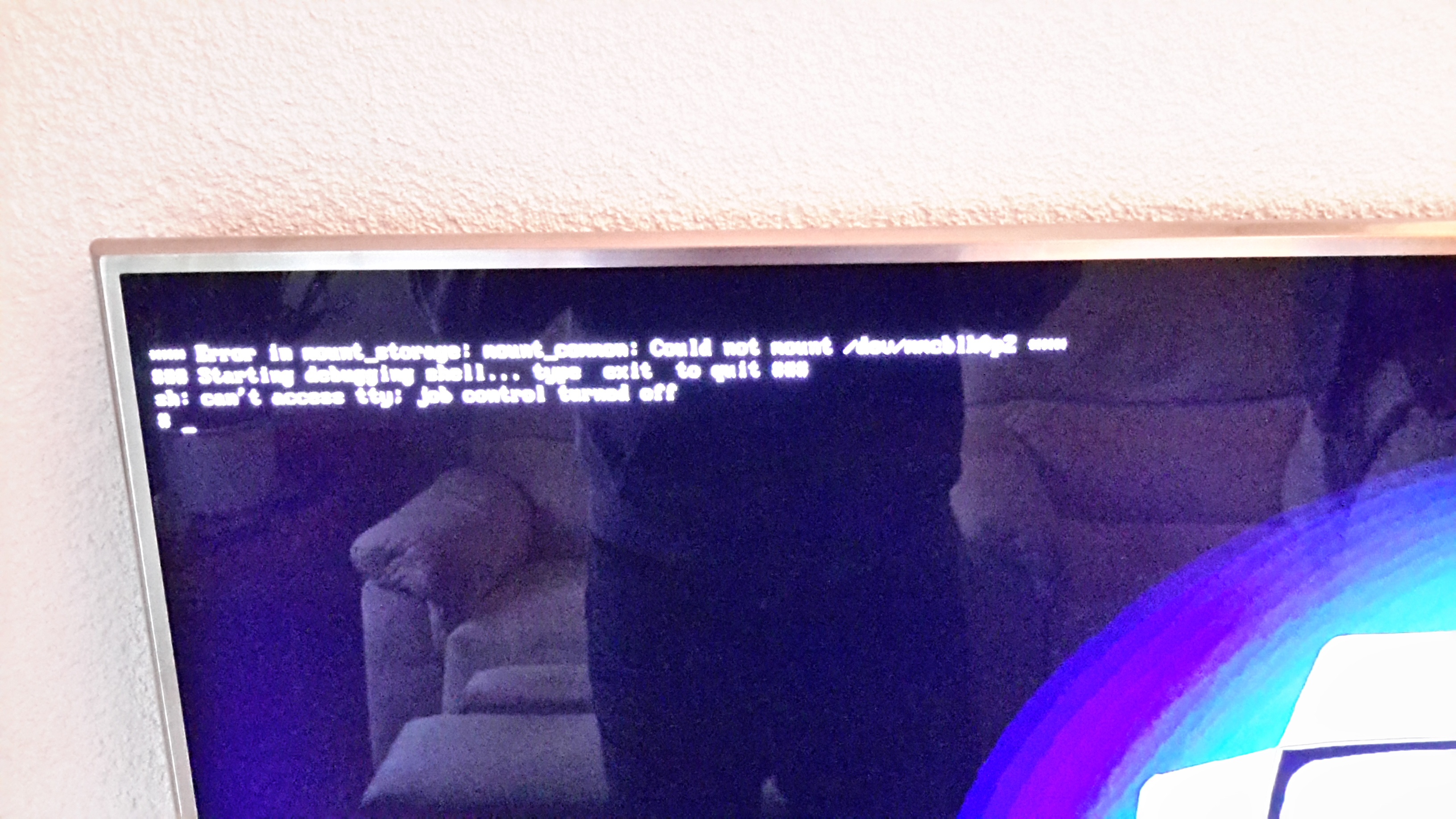

Zojuist ontdekt dat de afstandsbediening van mijn Samsung Samrt TV ook werkt op Kodi, terwijl ik hem voorheen doodleuk met de tablet bestuurde.. :D
Totdat dat ding opeens even niet meer te leek reageren, waarna hij opeens weer werkte.
Prompt opeens verlies van het netwerk, waarna ik rebootte.... Vervolgens leuk tegen een Kodi-splashscreen kijken die niet verder opstartte, en na 5 minuten de stroom eraf en eropzetten resulteerde in een gecrashte OpenElec met een error over SSH en een Job die niet uitgevoerd kan worden.
Wat is die meuk instabiel zeg. Ik zou bijna denken dat mijn mini-SD kaart kapot is, of de RPI2 zelf.... :/
Het blijft crashen... :/
Op dit moment versie 5.0.6, of zal ik voor de grap eens SSH uitzetten bij de install?

  • TRaSH
  • Laatst online: 01-11 21:40
TRaSH
koffie ?
Draait bij mij stabiel,
Misschien je voeding of je ze naast.
Ik draai de laatste officiële versie.
I think I'm afraid to be happy whenever I get to happy, something bad always happen.

@AW_Bos als je een nieuwe voeding hebt gelijk even je SD-kaart formatten en opnieuw proberen. Het rainbow icoontje geeft aan dat hij te weinig stroom krijgt. Dit heeft tot gevolg dat je SD-kaart gauw corrupt wordt. Het lijkt me dat dit bij jou ook het geval is. Als het aanblijft een nieuwe SD-kaart proberen.

Ik heb geen rainbow-icoontje meer na vervanging van de voeding, maar de crashes bleven. Ik ga zeker de SD nog eens helemaal formatteren, en opnieuw die image erop zetten. Anders probeer ik nog eens een andere voeding. Misschien dat de spanning ergens instabiel is? Is dat ergens te zien in Kodi, of SSH?

Mijn RPI2 met Kodi is en blijft echt instabiel. Het hele systeem kan geen paar weken stabiel lopen, totdat de boel crashed, en na een reboot eindigt in onderstaande foutmelding:
Afbeeldingslocatie: http://tweakers.net/ext/f/EuTk9dmff4z9ULqYeqAwyRKr/thumb.jpg
Dit is al de zoveelste crash met Kodi. Ik heb een goede adapter, en zie GEEN regenboog blokje. Verder heb ik al alle recentste firmwares geprobeerd.
De laatste keer dat Kodi crashte was mijn vader bezig met het bekijken van wat foto's in hoge resulutie.
- Is er voor Kodi misschien een maximum resolutie als je foto's wilt bekijken?
- Wat betekent deze foutmelding, en waardoor ontstaat deze?
Ik wordt het nu wel een beetje zat ik nu weer voor de 8e keer (ofzo) die kaart opnieuw moet schrijven met een nieuwe image. Of kent het geheel nog ergens een log-file op die ik in Windows uit kan lezen?
  • technorabilia
  • Laatst online: 01-11 19:40
technorabilia
Zolang ik de Pi niet zomaar uitzet heb ik er op OpenELEC (bijna) geen last van.
Als het dan toch eens zo is dan scheelt het als je een image/backup hebt van een ingeregeld kaartje bv. gemaakt met USBIT. Of maakt zoals ik twee kaartjes zodat je gelijk verder kunt. Niet optimaal maar beter dan helemaal van scratch beginnen.
http://www.alexpage.de/download/usbit/usbit.zip
[ Voor 7% gewijzigd door technorabilia op 30-05-2015 21:32 ]
  • AW_Bos
  • Laatst online: 14:40
AW_Bos
Nostalgicus 🕰
Hij staat nu al twee weken aan, en hij is weer gecrashed.... Waar moet ik het nu zoeken?
Wat voor sd-kaart gebruik je? (merk, type, grootte, enz)?

mkroes schreef op zaterdag 30 mei 2015 @ 21:39:
Transcend 16GB Klasse 10, lijkt me verder niet mis...
  • mkroes
  • Laatst online: 17:00
AW_Bos schreef op zaterdag 30 mei 2015 @ 21:42:
Je zou zeggen van niet, maar... |:(
Wanneer je met openelec kaartjes gebruikt die groter zijn dan 8 GB, kies dan maar Samsung of Sandisk en laat de rest maar links liggen.
Heb hier ook meerdere 16 GB kaartjes van verschillende merken en dit is echt 1 groot drama. Bij 1 herstart kan het al gedaan wezen.

AW_Bos schreef op zaterdag 30 mei 2015 @ 21:25:
Openelec is gewoon RUK. Ik haalde er wel dikke uptime mee, 144 dagen ofzo. Paar updates verder. Maar toch hier en daar zo'n fataal scherm. Nu draai ik al enkele weken Xbian. Sneller, en rete stabiel. :)
Komt me heel erg bekend voor dit. Heb precies hetzelfde gehad met OpenElec. Zelfde foutmelding ook. Zodra ik een reboot uitvoerde, zelfs al was dit netjes via het menu binnen Kodi, raakte de kaart meer dan 50% van de keren alweer corrupt. Om nog maar niet te spreken van een reset zonder nette shutdown. Dat was gegarandeerd pannen.
Gebruik dezelfde Transcend 16GB trouwens. Ook ik kreeg nooit een regenboogicoontje te zien. Heb OpenElec vaarwel gezegd en ben overgestapt naar OSMC. Nooit meer gezeik, zelfs harde resets uitgevoerd en draait nog steeds als een tiet. Draait hier ook weken zonder problemen zonder een enkele reboot in de tussentijd. Nu was hij gisteren voor het eerst sinds al die tijd een keer vastgelopen ergens in het menu, maar kan gebeuren.
Waarom OSMC? Omdat ik een HiFiBerry module erop heb zitten en de support voor verschillende distro's was maar erg beperkt. Ik zie nu net op hun site dat er nu ineens veel meer support is voor verschillende distro's.
Maargoed, ik ga niet meer verder liggen kloten. Wat ik zeg, OSMC draait als een tiet en ik laat het lekker zo :)

Heb hier ook een RPi met HifiBerry maar dit wordt toch al een tijd gesupport door meerdere distro's waaronder dus ook openelec. Werkt prima, dts support and all (de Digi dan ;) )...
Momenteel draait de HifiBerry met Runeaudio als muziekspelertje.
Maar zoals gezegt: openelec en groter dan 8GB => Sandisk of Samsung.
Elke andere distro is geen probleem...
Ik zou het hele zaakje gewoon op een snelle USB-stick installeren. Heb zelf deze, lekker klein en supersnel. Zie ook dezetutorial
Boot partitie komt dan op de SD-kaart en is read-only en kan dus niet corrupt raken, Openelec komt op de USB-stick. Werkt sinds februari al vlekkeloos op deze manier.
