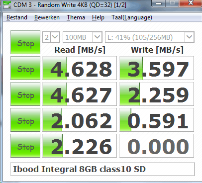

Valt me op dat de Openelec image die ibood heeft geleverd een partitie van 256MB fat16 betreft terwijl de overige 7+ GB met een onbekend bestandssysteem is bezet. Ik ga dus maar even aan de slag met Disk Director om de fat16 partitie op te rekken naar 1+ GB aangezien mijn media library echt niet gaat passen in 256MB (de thumbs).
edit: Nu weigert openelec te starten, could not mount /dev/mcblk0p2. Wat staat er op die "partitie"???
@Smultie
Neem aan dat dat een retorische vraag is. Immers staat duidelijk op de site dat het een aparte install is. SD kaartje is zo gewissseld. Met openelec kun je iig niets zo merk ik nu zelf.
[ Voor 44% gewijzigd door sdk1985 op 08-06-2015 23:17 ]

Daar staat nou juist openelec met kodi op. (filesystem is ext3 = linux en dat herkend Windows ook niet).
Daar had je dus eigenlijk niet aan moeten komen.
Ook komt je media library op die 7+ GB partitie te staan, dus daar hoef je je geen zorgen over te maken.

mkroes schreef op dinsdag 09 juni 2015 @ 06:25:
Ha dat is gebleken ja :F . Had even via putty kunnen kijken maar ik had een backup gemaakt dus ik dacht ik zie wel. Had alleen niet voorzien dat ik vervolgens 1.5 bezig was omdat mijn kaartje niet weer werd gelezen. Toen dat was opgelost bood acronis geen optie om de backup terug naar een cardreader/sd kaartje te zetten (alleen de harde schijven stonden in de lijst). Uiteindelijk is het goedgekomen :).
Heb ondertussen mijn video library gescanned en er is gelukkig nog voldoende ruimte:

Heb verder wel nog mijn vraagtekens bij de geleverde micro sd kaart van Ibood (Transcend, volgens de bestelling Integral). Haalde met Crystaldisk mark redelijk bedroevende snelheden via USB 2.0.
Afbeeldingslocatie: http://tweakers.net/ext/f/ywfoNLpQ11pxoCRSgvugK71d/full.png
Qua security is dit wel een flinke domper: Wachtwoord niet aan te passen (!) Dat wordt dus port 22 dicht laten voor iedereen die Openelec gebruikt lijkt me. http://wiki.openelec.tv/i...hange_the_SSH_password.3F . Of toch eens verdiepen in hoe je zelf een ssh key maakt :P .
[ Voor 8% gewijzigd door sdk1985 op 09-06-2015 13:20 ]
