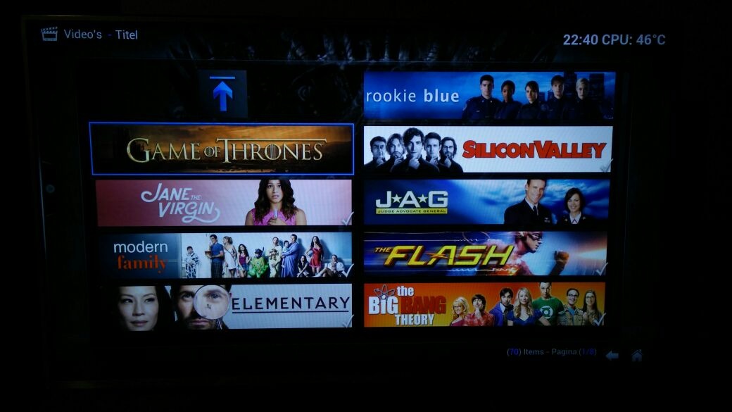

  • sdk1985
  • Laatst online: 02:39
Minimod is gelukt. Wilde graag de temperatuur van de Pi in de gaten kunnen houden.
Afbeeldingslocatie: http://tweakers.net/ext/f/zvtG2lvx7G28zPmjL64eyQab/full.jpg
Stappenplan
1) Maak een kopie van confluence
Via ssh
cp -r /usr/share/kodi/addons/skin.confluence /storage/.kodi/addons/skin.confluence.sdk
Optioneel: 2) pas de naam van de clone aan
nano /storage/.kodi/addons/skin.confluence.sdk/addon.xml
(En dan de name en ID veranderen)
3) Pas de skin aan
Nu de skin op de schrijfbare partitie staat kan hij worden aangepast. In mijn geval in /storage/.kodi/addons/skin.confluence.sdk/720p/includes.xml.
Voor de temperatuur vervang:
<label>$INFO[System.Time]</label>
voor
<label>$INFO[System.Time] "- CPU:" $INFO[System.CPUTemperature]</label>
Daarna nog iets breder maken (width) zodat het netjes past. Het hele ding wordt:
    <include name="Clock">
        <control type="label">
            <description>time label</description>
            <right>20</right>
            <top>5</top>
            <width>300</width>
            <height>30</height>
            <align>right</align>
            <aligny>center</aligny>
            <font>font28_title</font>
            <textcolor>white</textcolor>
            <shadowcolor>black</shadowcolor>
            <!--<label>$INFO[System.Time]</label>-->
            <animation effect="slide" start="0,0" end="-40,0" time="100" condition="Window.IsVisible(Mutebug)">conditional</animation>
        </control>
4) Herstart Kodi
5) Selecteer de skin
Indien bij stap 2 de naam/id is aangepast dan moet de nieuwe skin nog even worden geselecteerd bij systeem>uiterlijk. Bij gelijke ID wordt bij mij automatisch de nieuwe versie gebruikt.
Klaar :).
