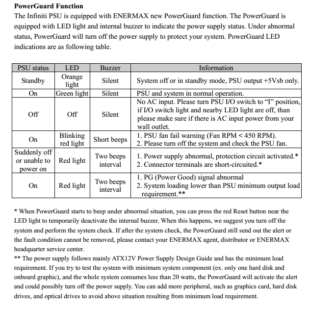

De laatste reboot mijn PC regelmatig. Dit gebeurt enkel als ik mijn videokaart overclock. De voeding piept twee keer en de PC reboot. Dit doet mij vermoeden dat mijn 8 jaar oude Enermax liberty 720 op zijn laatste benen loopt. Stekker van de videokaart verplaatsen naar een andere rails biedt ook geen soelaas.
Goede reden om een nieuwe voeding aan te schaffen!

Piepjes? Wat voor piepjes zijn dat? De voeding heeft namelijk geen speaker.
Deze wel. ;-) [Klik] Het powerguard systeem springt in werking. En dit gebeurt enkel bij een overclock op de videokaart welke dan maximaal belast wordt. Als alles stock draait is er niets aan de hand.
Nogmaals, deze voeding is bijna 8 jaar oud. Dit is wat mij betreft een teken dat hij aan vervanging toe is. Mijn vermoeden is dat hij geen stabiele spanning kan leveren onder de gevraagde load,en er dan uitklapt.
